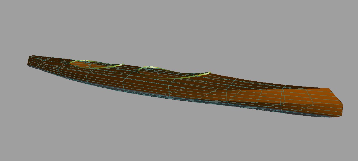

Mirek już opracował bardzo ładną dwójeczkę, relacja będzie w przyszłym tygodniu.
No to tytułem zachęty, taki oto obrazek: :D
Kajtek Duo.jpg [ 59.36 KiB | Przeglądane 6976 razy ]
