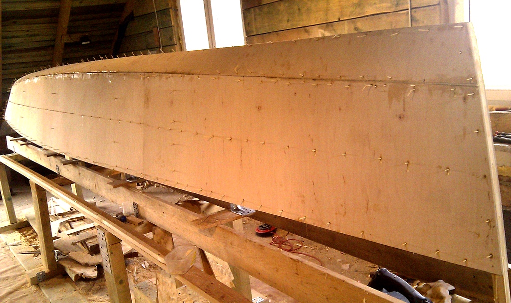

A, pokleiłem dzisiaj trochę wzdłużnie pomiędzy wregami, tkanine mam 450g, ale na zewnatrz kupie 250 g zeby nie walic niepotrzebnie niewiadomo ile żywicy, wregi po dociosaniu narozy pod liswtwy wzdłuzne też zostana przylaminowane na sztywno jak ...
Tak czy siak, to juz jest sztywne bardziej niz ...
Kajaków chyba nie stosuje się do fregat, wiec przeznaczenie zazwyczaj to szwendanie sie, chyba ze chodzi o spływy gorskie, a moze do lotów na paralotni?, nie wiem

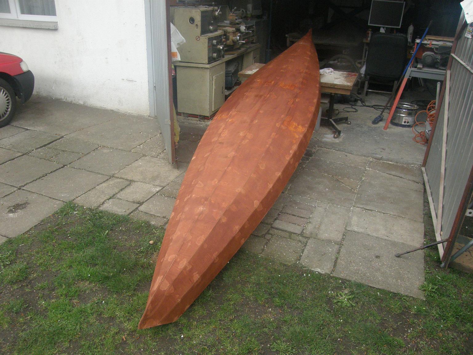

hymm, chyba trzeba będzie jakiś kolorowy lakier dac, bo widac plamki po szpachlowaniu otworków
P4130053.JPG [ 285.89 KiB | Przeglądane 7911 razy ]
P4130052.JPG [ 243.44 KiB | Przeglądane 7911 razy ]

Chyba połozę po laminowaniu jakiś czerwony połysk zamiast sie pierniczyc bejcami w widoczność słojów itd, bo te plamki raczej nie znikną przy bezbarwnym poliuretanie, tym bardziej błyszczacym, trza było szyć drutem, to by nie było szpachlowania otworków.
Może następnym razem
pozdrawiam Bartosz

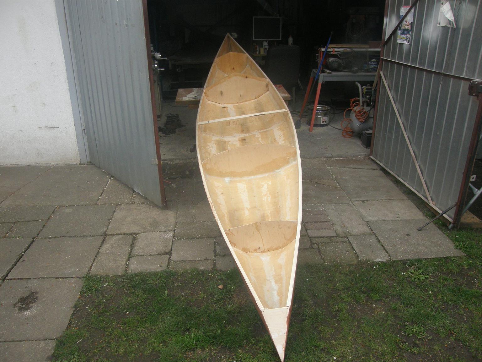

przymiarki pokładu zrobiłem, nawet pasuje

Mnie w tym projekcie brakuje jednego. Kajak ma szereg komór wypornościowych, w założeniu szczelnych. Ale to tylko założenie - przez sezon woda i tak wniknie, pytanie - jak poza sezonem zniknie? Bo przez te mikre szczeliny, przez które w fazie ciekłej wniknie - raczej wyparować nie zdoła. Ja bym każdej z tych komór zafundował jakiś większego przekroju luk - inaczej jest to (moim skromnym zdaniem) kajak na trzy, góra pięć sezonów. Parę razy w sezonie luki otwieramy i ścierą wodę wybieramy, po sezonie w suchym i przewiewnym miejscu otwieramy i czekamy aż wyschnie.

Cierpliwosci! Zrobia sie i to pewnie dwustronnie, zeby cyrkulacja powietrza byla.

Zrobią się luki od góry, wpierw trzeba całość do kupy poskładać w odpowiedniej kolejności.
Tył jest nieco spłaszczony w stosunku do części dziobowej, wskutek czego wycinanie teraz luków spowodowałoby zabawę z deformowaniem sklejki pokładu przy jego montażu, a tego wolałbym uniknąć.

W grodziach skrajnych wystarczą korki spustowe, z dostępem do nich przez luki pokładowe.
