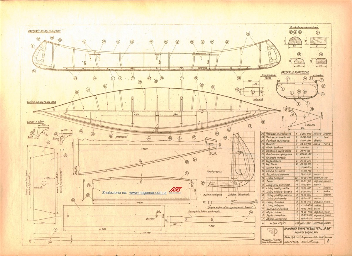

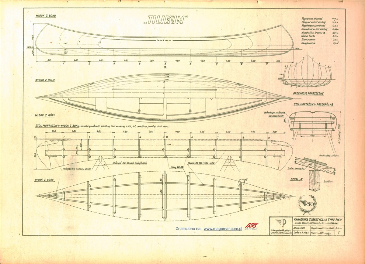

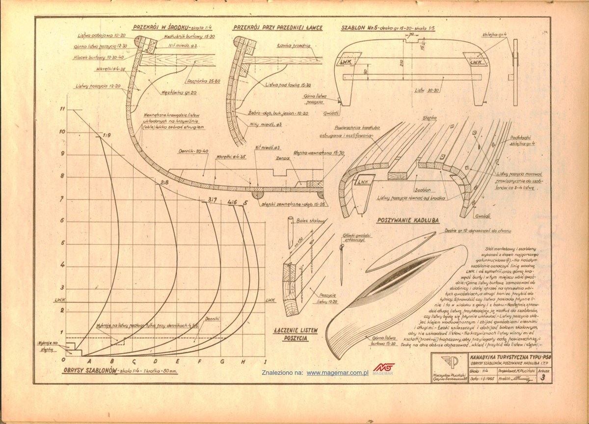

Temat prawie uciekł do lamusa, a my tu tymczasem pany kombinujemy Tilikum, kanu znacz się, idzie zima ( cytując Starka z Gry o tron), więc coś trzebaby spotworzyć fajnego.
pozdrawiam Bartosz
PostNapisane: 25 wrz 2017, o 12:05
Posty: 9324
Otrzymał podziękowań: 2226
Nooo, to przydałyby się rysunki: :roll:

Mam w pdfie, deski czekają na pocięcie do klejenia na szablony.
pozdrawiam Bartosz

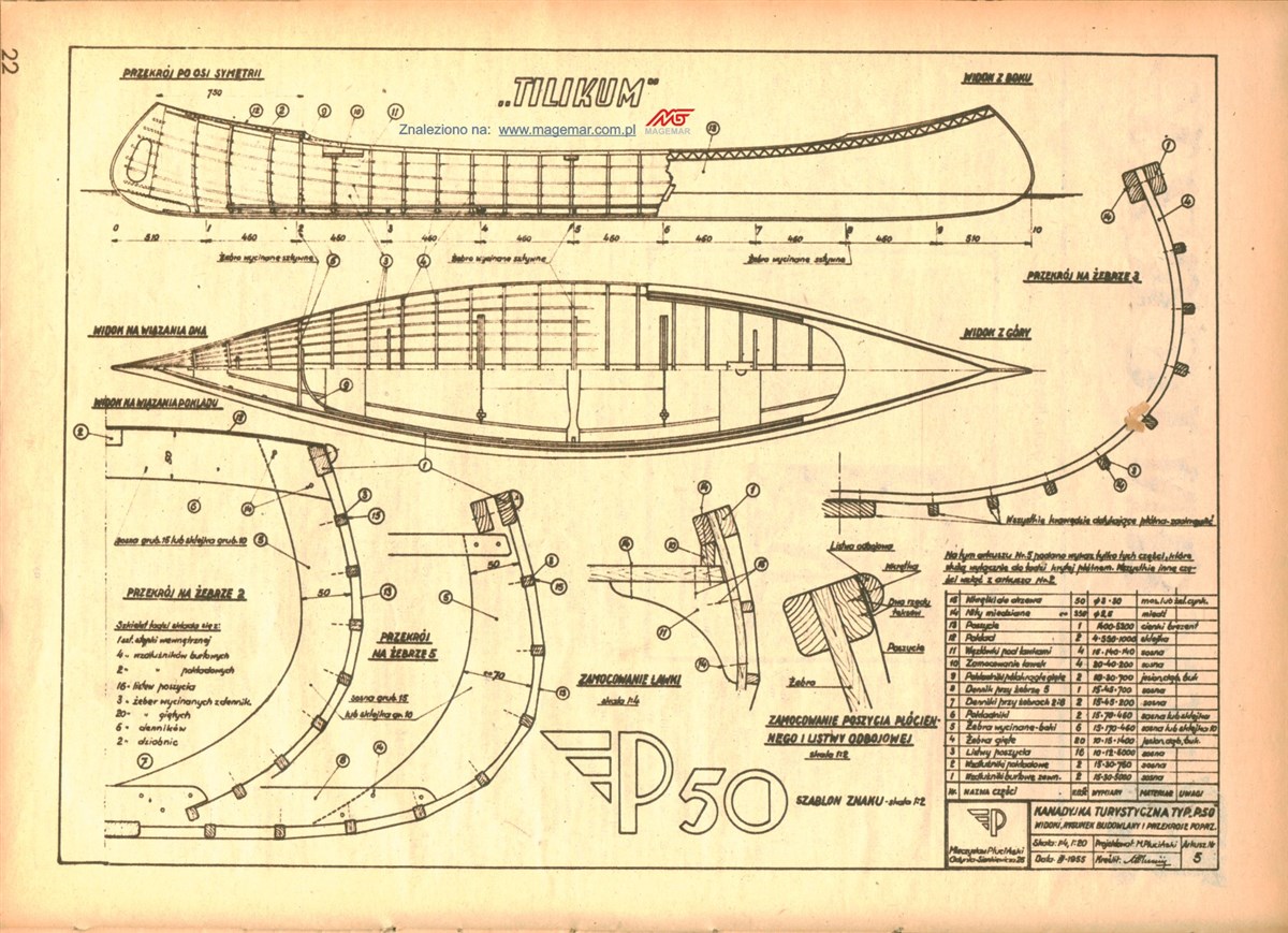

A, to jeszcze opis:
Tilikum 1.jpg [ 323.44 KiB | Przeglądane 6994 razy ]
Tilikum 6.jpg [ 400.17 KiB | Przeglądane 6994 razy ]
