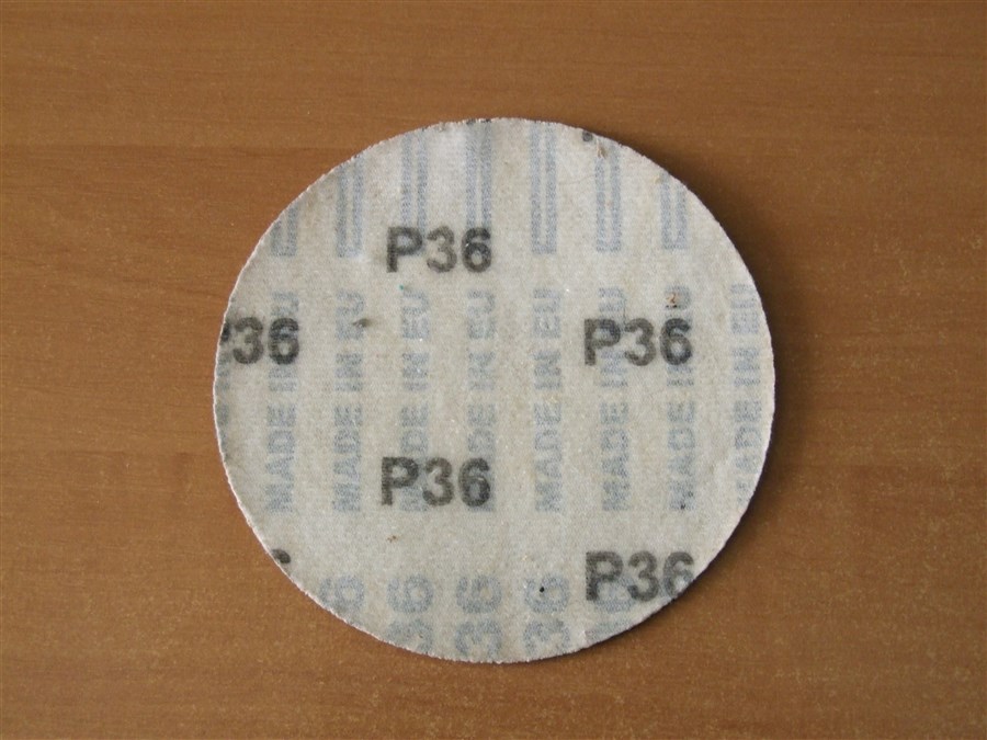

A, spróbuj kółko na wiertarce i wolne obroty, papier 36... Wtedy pył niejako opada na podłogę, a nie leci pod sufit. :roll:

Nie widziałem papieru 36 w castosrasto, najgrubszy 40 ka.

No, to żeby nie było, że nie było, to jest - krążek P36:
P 36.jpg [ 116 KiB | Przeglądane 6853 razy ]
P 36 a.jpg [ 171.65 KiB | Przeglądane 6853 razy ]
Próbowałem i ten, i tamten, i wiem, co mówię: P36 tnie, aż miło, ma moc. :mrgreen:
