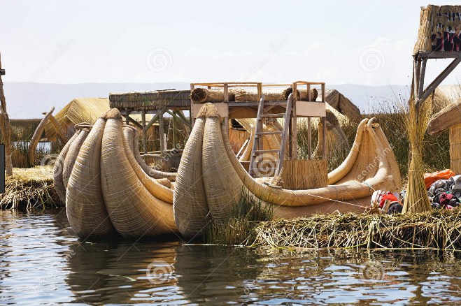

Robi, robi, ona się nazywa Titicaca:
Titicaca.jpg [ 107.7 KiB | Przeglądane 8481 razy ]
Nawet żywicy nie trzeba zamawiać. ;) Chyba, że antyporost... :roll:

Wygląda na wiklinę
