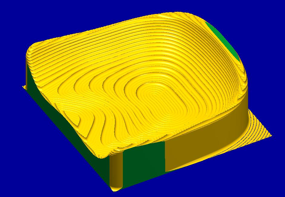

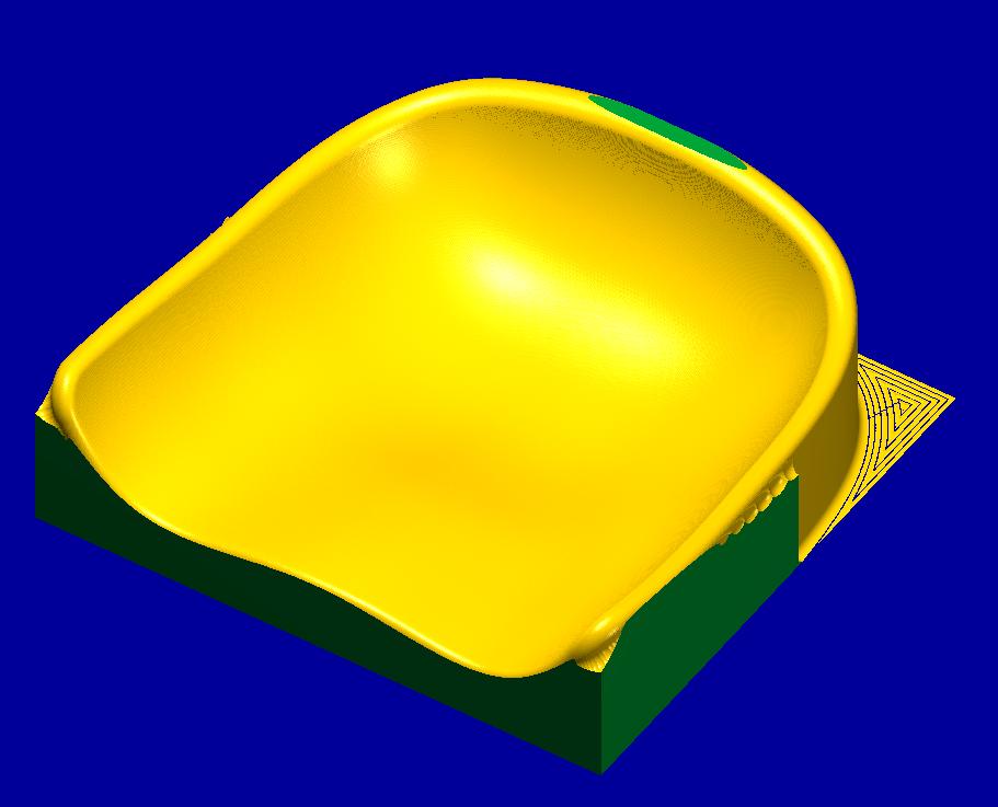

Wyfrezowac z kostki styroduru czy nawet styropianu nie byłoby problemu, tylko ze frezik taki długi na 150 mm kosztuje jakies 280 zł, więc musiałbym chyba seryjnie klepac te siedziska zeby sie opłaciło, bo jesli na jeden raz, to wystarczyłoby kupic jakies gotowe siedzisko z oparciem za jakies 150 zł
No ale, model tzw ergonomiczny, w przygotowaniu pod dwie obróbki - zgrubna i wykańczającą na obrazkach. Mam nadzieję, ze z daleka widac która jest która.
Aha, głębokość od górnego zielonego do dolnego żółtego to 110 mm

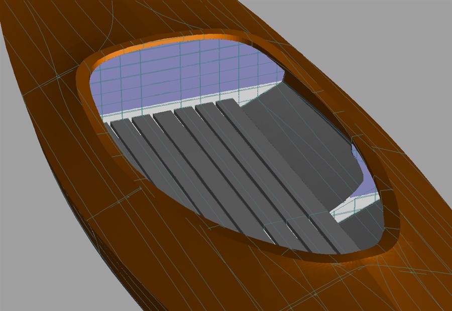

Kokpit jest, jaki jest:
kokpit.jpg [ 84.06 KiB | Przeglądane 7091 razy ]
Siedzenie powinno mieć oparcie, może takie: http://archiwumalle.pl/fotel_siedzisko_nowe_łódź_kajak-1_2046710225.html
