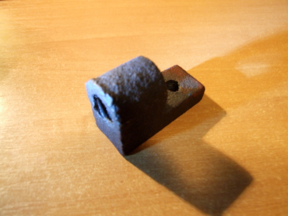

Bartuss, a umiałbyś dorobić takie cóś od imadła, bo się ukręcił gwint żeliwny? :roll:
nakrętka.JPG [ 192.99 KiB | Przeglądane 11685 razy ]

Takie śruby zawsze regeneruje się w parach. Śrubę i nakrętkę jednocześnie...
Dlatego, że w takiej parze tarcia ( stal - żeliwo ) wyrabiają się oba elementy...
Niestety ni cholery nie widać na Twojej fotce skali. Mogę się tylko domyślać, że ten gwint mocujący ( nie roboczy - tylko ten drugi widoczny na zdjęciu ) to M6 albo M8...
Sfotkaj to jeszcze raz z pudełkiem zapałek przykładowo albo wymiary gwintów podaj.
Jest dwa proste i szybkie sposoby na regenerację takich śrub:
1. Jeśli śruba małej średnicy i długości to opłaca się "poprawić" gwint w nakrętce.
Czyli zachowując skok zrobić nieco większą średnicę... I dotoczyć do tego nową śrubę...
2. Jeśli śruba dużej średnicy to "poprawiamy" gwint na śrubie i dorabiamy nakrętkę...
( Oczywiście jeśli wymiary detali baaardzo duże, to wycinamy zupełnie gwint w nakrętce i
dorabiamy dwustronnie gwintowaną tuleję. Z tym, ze już nie z żeliwa a z brązu...
I wprasowujemy w wytoczone miejsce w nakrętce... Ale to przy naprawdę duuużych
gwintach...
To "poprawianie" gwintu to nie jest jakaś partanina, tylko normalna procedura postępowania z gwintem trapezowym. Tylko dlatego tak naprawdę częściej stosuje się gwinty o zarysie trapezowym a nie prostokątnym...
Z regeneracją tego naprawdę pójdzie bez problemu moim zdaniem.
Ale pamiętaj, że to się zawsze robi w parach. Obydwa gwinty jednocześnie.
Inaczej wyjdzie taka maniana, że się mocno zdziwisz :D
Na tokarce bartuss to zrobi bez problemu, jak tylko zechce :D

A jak chcesz mieć wieczne imadło i pozbyć się problemów ze zużywaniem się gwintu chodowego, to zróbcie tak, jak ja zrobiłem w swoim imadełku.
Wymienna zarówno stalowa śruba, jak i żeliwna nakrętka :D
W razie awarii szybciutko dorabiasz proste elementy i jedziesz dalej :D

Imadło 125 mm, śruba trapezowa fi 12 mm. Śruba na całej długości dobra. Zjechał się gwint w "nakrętce"(bo użyłem imadła jako prasy), więc lepiej jest dorobić nowy dyngs, ale ze stali.
Wymiary tego czegoś: 60 x 25 x 40 (10), drugi gwint montażowy M10.

Ale standardowy symetryczny trapez o skoku 3 ?
Sprawdź wedle tej tabeli i rysunku :
http://mechanik.edu.pl/learning/projekt ... symetr.pdf
Jeśli tak, to rzeczywiście mało prawdopodobne żeby śruba była przeciągnięta...
Ale sens tej techniki w czymś innym. Jeśli jest możliwość. Tzn jeśli jest w czym powiększyć gwint w nakrętce ( jeśli wymiary detalu na to pozwalają ) to wtedy paradoksalnie szybciej poprawić ( powiększyć ) istniejący gwint i wytoczyć nową śrubę niż robić całą taką nakrętkę.
Po prostu frezowanie ci odpada.
Ale to oczywiście jak chcesz szybko zrobić.
Bo w sumie Bartussowi może być bez różnicy, jeśli do frezowania żeliwa przyzwyczajony.
Tak, czy siak uważajcie na żeliwny pył :D
Nie. Ze stali to naprawdę będzie się zacierało. Lepiej z żeliwa albo dobrego brązu.
Jak nie zachowasz pary tarcia to będzie kicha. Gwinty naprawdę szybko się zużyją i będą się zacierały... Lepiej z żeliwa.

Skok 3 mm. Są gotowe nakrętki o takim gwincie, nawet w formie czworokątnej NTRCS12X3P, które łatwo jest przyspawać do podstawki. Także dorobić jest dość łatwo, jeśli się ma czym. :roll:
Jeśli takie nakrętki są używane w maszynach CNC do napędu suportu frezującego i jadą one na obrotach (i się nie zużywają) to w imadle... spoko, tylko trzeba nasmarować.

Jak chcesz te stalowe to spróbuj takich:
https://www.akcesoria.cnc.info.pl/4867- ... z-otworami
Dorobisz podstawkę z kawałka płaskownika i przykręcisz...

Znalazłem i porządne nawet... Ale niestety dopiero od 16 się zaczynają...
https://www.akcesoria.cnc.info.pl/4864- ... z-otworami
Ale może gdzieś da się znaleźć i 12 skok3 z brązu jakiegoś... Z tymi otworami mocującymi.
To by miało już większy sens moim zdaniem.
Najprościej zrobić dobrze i z klocków to moim zdaniem kupić taką nakrętkę:
https://www.akcesoria.cnc.info.pl/258-m ... kolnierzem
I roztoczyć otwór w starej żeliwnej i tą w tym gnieździe zamocować.
Ale cenowo wyjdzie trochę śmiesznie :(
Bartuss ma tokarkę i toczy, to chyba rzeczywiście najlepiej będzie poprawić tą starą, albo wyrzeźbić z żeliwa.

Hmm... Patrząc po cenach tych chińskich imadełek 125, to tam pola do manewru przy tym remoncie za bardzo nie masz...
https://www.narzedziowo.eu/pl/p/IMADLO- ... D1102/4783
Ja bym poprawiał gwint w nakrętce i toczył nową śrubę. Będzie na bank dobrze działało i wyjdzie najtaniej chyba i najszybciej :)

Nowa śruba o większej średnicy nie przejdzie przez otwór w imadle. Fi 12 mm.
Nowe łatwo kupić, ale żal wyrzucać dobrą obudowę ze szczękami. I w środku pewnie z taką samą nakrętką (być może rozwierconą, żeby szybciej puściła...). :cry:
Oczywiście, ale powiększyć otwór to już naprawdę najmniejszy problem.
Chyba, że konstrukcja taka, że powiększyć otworu się nie da. Wtedy oczywiście cały sposób regeneracji odpada. Trzeba robić nakrętkę.
Wiesz... Te chińskie imadła robione są z chińskiego żeliwa. Jeśli zrobisz z normalnego to taki mechanizm wytrzyma wiele. Przy wykorzystaniu jako prasa, prędzej połamiesz imadło niż
wyrobi się gwint...
Tak, ze tu masz rację...
Jednak jeśli konstrukcja jako tako wygląda, to po takiej regeneracji uzyskujesz lepsze imadło niż w oryginale :D
O tyle to miałoby sens ekonomiczny.
