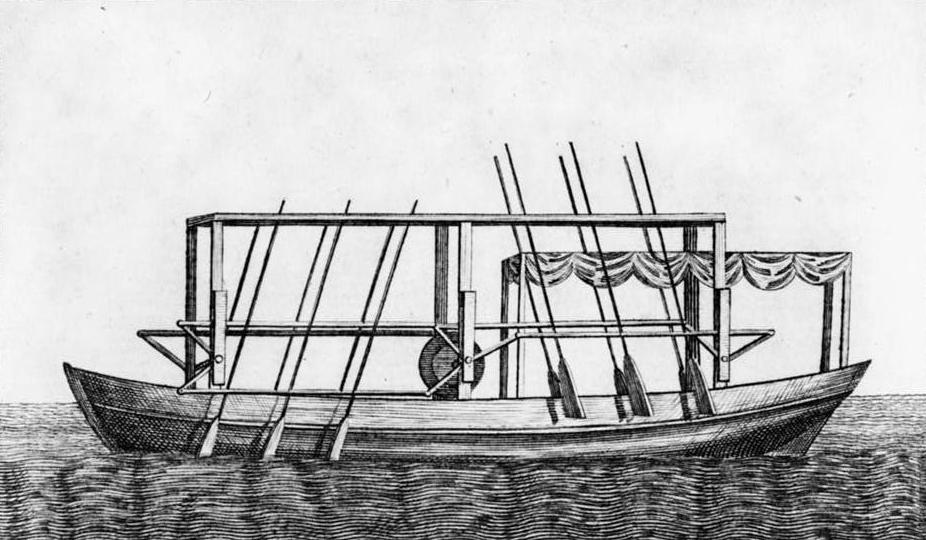

Mir napisał(a):
A jakby rozważyć też napęd płetwowy...
Wszak najefektywniejsze są chyba wiosła, z piórami jak płetwy. :roll:
Trochę to wciąga. :D
A drezyna też efektywną a sprawdzoną była konstrukcją... :D
A takie wiosło zna?
http://1.bp.blogspot.com/_074AjHs8wkU/T ... um+225.JPG

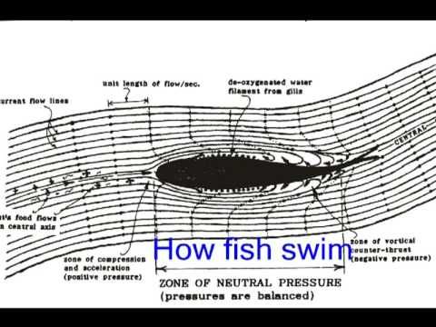

kooniu napisał(a):
Siedziałem sobie u niego na podłodze i wertowałem te tomiska
Pierwszego Młodego technika czytaliśmy z bratem na zmianę podczas podróży rodzinnej na trasie Poznań - Sanok. A, że jechaliśmy nocą, to co dworzec, to przebudzenie i zerkanie przy świetle peronowym do MT, gdzie były rysunki i opis: jak zbudować wakacyjną tratwę z żaglem. Ze sklejki, 2 x 1 m i chyba 30 cm wysokości. Pamiętam Dworzec w Krakowie i fontannę z piłeczkami pingpongowymi na peronie. (Tam była przesiadka.) Tratwa kusiła, marzenia się snuły... Za młodzi byliśmy...
Taki rysunek wyjaśniający pływanie ryby:
Ryba.jpg [ 33.81 KiB | Przeglądane 31622 razy ]

Taki cytat: Ryby pływają, wyginając swoje ciała i ogon tam i z powrotem. Ryby rozciągają lub rozszerzają mięśnie po jednej stronie ciała, jednocześnie rozluźniając mięśnie po drugiej stronie. Ten ruch przesuwa je do przodu przez wodę.

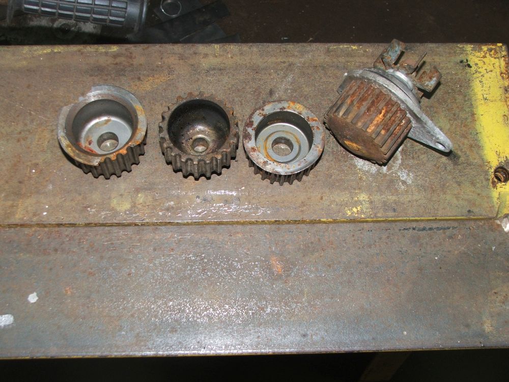

Moje wnioski takie:
1. Należy przetestować patent tego kolesia z paskiem zębatym.
W tym celu należy:
- Przeanalizować konstrukcję kół napędowych do pomp wodnych silników spalinowych...
- Należy zauważyć, że owe koła przypominają jakby szklankę. Grubość dna której waha się
w granicach 10 - 14 mm.
( Fotki 1 i 2 )

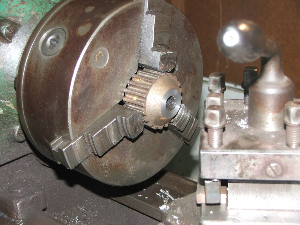

- Należy sprawdzić podatność materiału z którego wykonane są koła na obróbkę skrawaniem i
w przypadku pozytywnego efektu ( co nastąpiło ) należy wykonać koło napędowe śruby.
- Należy pogodzić się z tym, że wykorzystamy materiały podatne na rdzewienie, z racji tego, że są pod ręką...
Dlatego nie należy rozbierać wszystkich posiadanych pomp.
- Należy zachować jedną w celu pozyskania z niej ( uwaga - operacja dosyć trudna ) uszczelnienia grafitowego, które w przyszłości posłuży do uszczelnienia przepustu wału napędzającego śrubę.

Pozwolę sobie czas od czasu niepokoić Was krótką relacją z przebiegu doświadczenia.
rw1.jpg [ 131.37 KiB | Przeglądane 31578 razy ]
rw3.jpg [ 148.7 KiB | Przeglądane 31578 razy ]
rw2.jpg [ 156.25 KiB | Przeglądane 31578 razy ]

Mir napisał(a):
A, taki pomysł? :roll:
Hm, chyba było...
Fitch's_Steam_Boat_1786_(cropped).jpg [ 80.88 KiB | Przeglądane 31516 razy ]
pozdrowienia
krzys

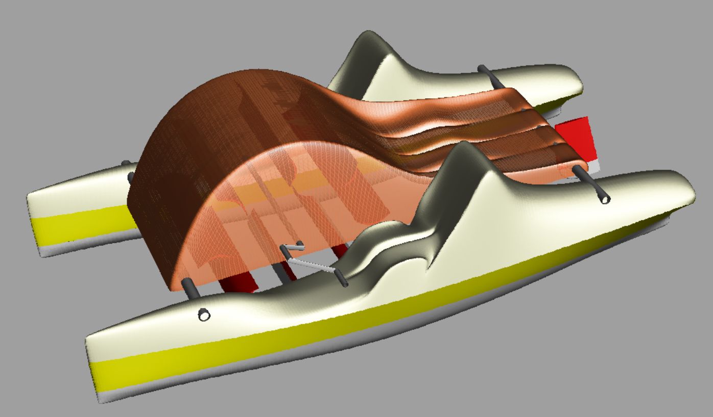

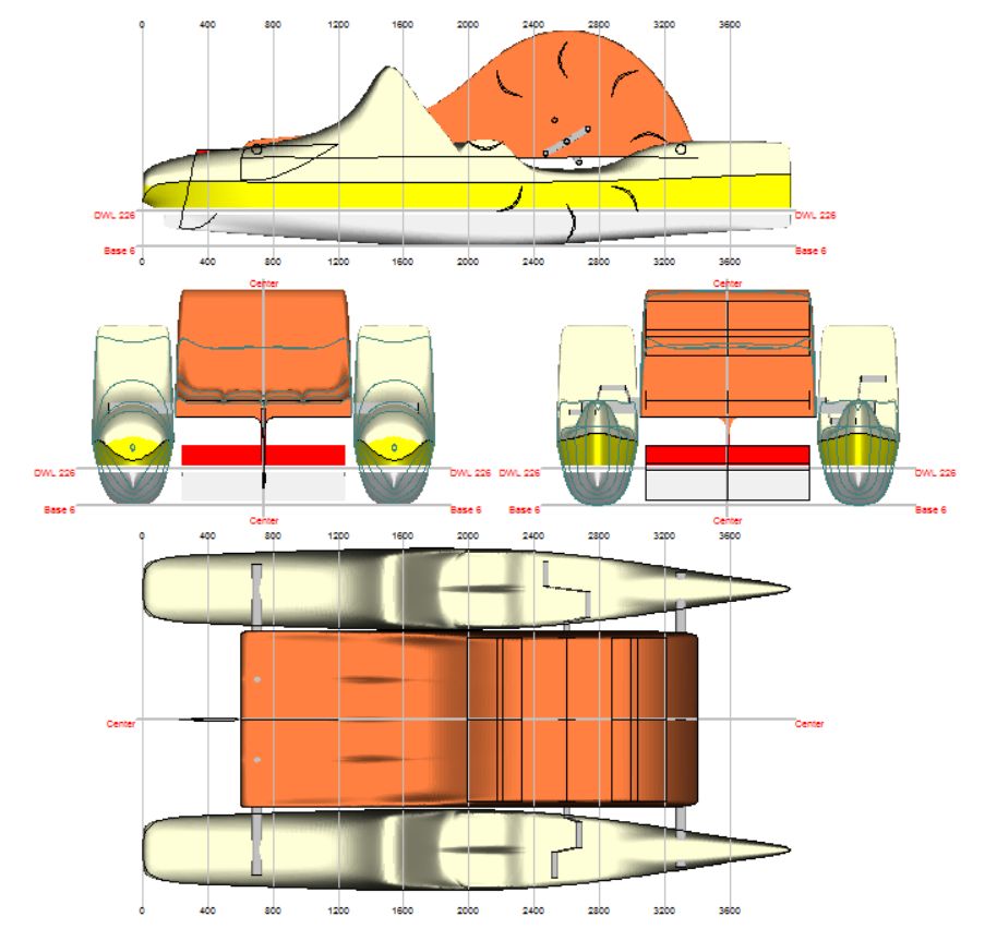

No dobrze, to teraz na poważnie. Od dawna jakoś chodził mi po głowie taki projekt: zwykły, paskudny, całkowicie pozbawiony polotu rower wodny. Do masowego tłuczenia z laminatu. Do używania w wypożyczalni i znęcania się przez użytkowników.
Bez żadnej finezji. Siedzenia załogi uformowane z kadłubami. Napęd kołem łopatkowym, bez przekładni, która wymaga jednak odrobiny dbałości i konserwacji. Dwie osoby pedałujące plus ewentualnie dwójka pasażerów.
To po co to projektować jak to już jest? A po to żeby sensownie poruszało się do przodu, czego znanym mi konstrukcjom tej klasy zdecydowanie brakuje.
No to do dzieła. Ważyć będzie ze 150kg, z podstawową załogą 300. Długość zróbmy 4m, większą od typowej, dzięki czemu ma większe szanse sprawnie pływać. Zanurzenie 22cm. Konstrukcja składa się z 3 elementów: dwa identyczne kadłuby i platforma pomiędzy nimi. Do platformy zamocowane jest koło napędowe i oś z pedałami. Całość połączona jest dwiema rurami aluminiowymi, ma szerokość całkowitą 2m i ewentualnie można rozmontować do przechowywania przez zimę.
Koło łopatkowe wychodzi duże, ponad metr średnicy. Tyle wychodzi, nie ma się co kłócić, jeżeli chcemy napędzać jednostkęa nie tylko mieszać wodę.
Tak by to mniej więcej wyglądało:
rower_widok.jpg [ 78.99 KiB | Przeglądane 31512 razy ]
rower_linie.jpg [ 82.33 KiB | Przeglądane 31512 razy ]

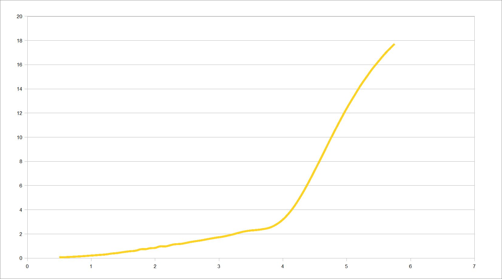

a tak wyglądają opory wody:
rower_opor.jpg [ 46.94 KiB | Przeglądane 31512 razy ]
dzięki czemu bez specjalnego trudu dwie osoby (a nawet jedna) uzyskają prędkość 4 węzłów. 5 węzłów byłoby już raczej dla wyczynowców...

Brawo! Piękny i prosty, funkcjonalny, wydajny.
Jedno budzi we mnie niepokój, rozsunięcie foteli na boki i przegrodzenie ich obudową koła napędowego. Z tego powodu, lepiej byłoby zastosować koła boczne. Ale to już było...
Środkowokołowiec też już był, jest... no, ale nie taki.
Firma Lanoria profesjonalnie poszła w estetykę, koło przesunięte do przodu, ergonomia, plastyka - wszystko cacy - niemniej daszek do łapania energii przesłonił Słońce, a piękne koła też nie kręcą się i nie wspomagają...
Wspomnieć warto stare, ale jare rowery blaszane, robione w kilku wersjach, bo i siedziska były z brezentu, napędy na śrubę, albo bocznokołowe. One były przemyślane, jak na tamte czasy, całkiem porządnie. Gorzej z techniką, która wymagała smarowania. Pod względem funkcjonalności, miały w sobie ten element.
Zrób jeszcze z tych kadłubów "wyjście" w coś innego. One się tam "marnują" :idea:
Zrób uniwersalne, łatwe do adaptacji w innych projektach.
