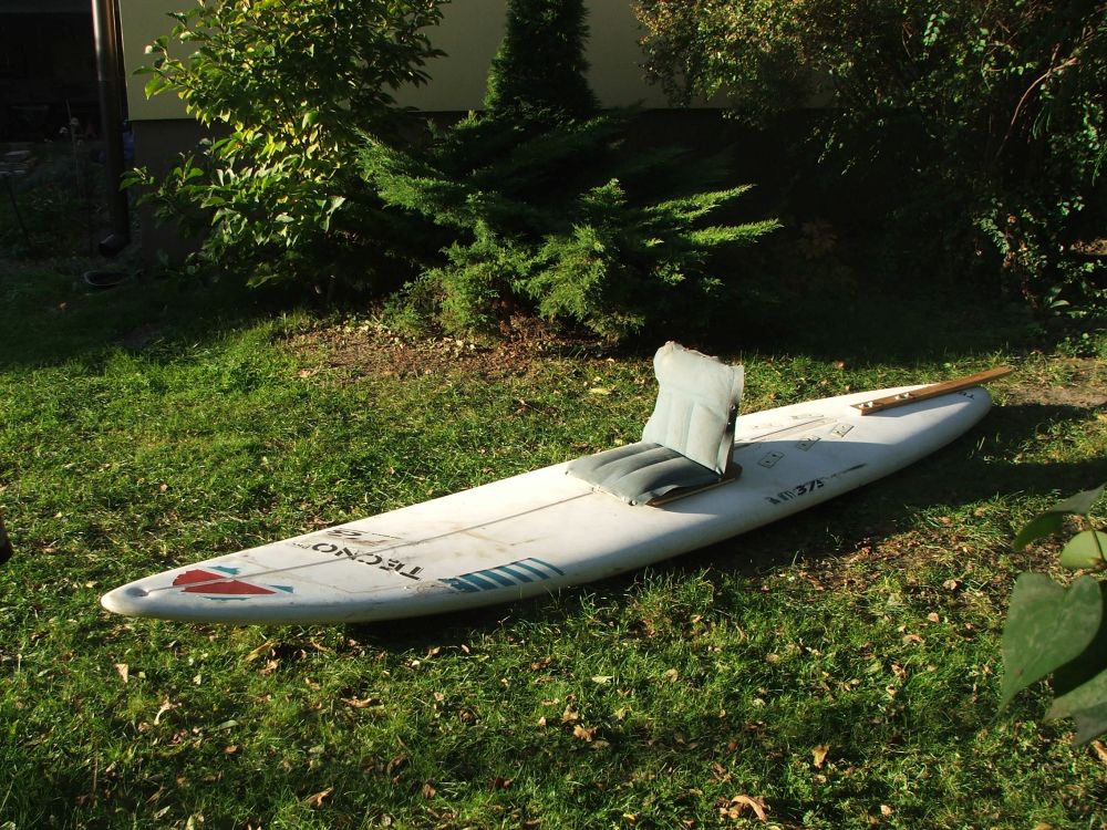

Na dzień dzisiejszy wykonane zostało siedzonko ( jeszcze bez uprzęży ) z poddupnikiem pomysłu Janny :)
Siedzonko oprócz wygodnej pozycji umożliwia jeszcze katapultowanie ( dosłownie ) jak w samolocie :lol:
Sam poddupnik zaś został lekkko zmodyfikowany w odniesieniu do pierwotnej idei. Oto materac pneumatyczny, który widzicie na fotce będzie napełniany nie tylko powietrzem pod niskim ciśnieniem ( względnie niskim ) ale i... wodą :)
Analizując fotografię fotelika zwróćcie uwagę na fakt, że materac posiada jedną komorę.
Jeśli oprzemy plecki o oparcie, automatycznie zwiększamy ciśnienie powietrza nad warstwą wody pod tyłkiem. Ot taka wariacja na temat "łóżko wodne" ;)

Porządna stara deska. 3,75 m long. Dobre 200 l wyporności. Ale jeno 67 cm szerokości i nic więcej. Ten skeg w desce nazywa się statecznik, albo fin. Co by tu Dobrodzieja nie spłoszyć... poszedłbym w tym kierunku:

tak na szybko przed odlotem (własnie ostatnia kawa przed wyjściem z domu ) dodałbym wysięgniki do napedu wiosłowego i drugie siodełko na wózku do niego , o napędzie elektrycznym sam pomyslałeś , napęd płetwowo-nożny , no i oczywiście żagiel ,czyli blokada masztu , może stabilizatory (trimaran) albo jak Mir pokazał pójśc w stronę proa halsującego .
Z innych rzeczy to okienko czy nawet studzinka do obserwacji życia podwodnego też by się przydała na plaży :cool:
