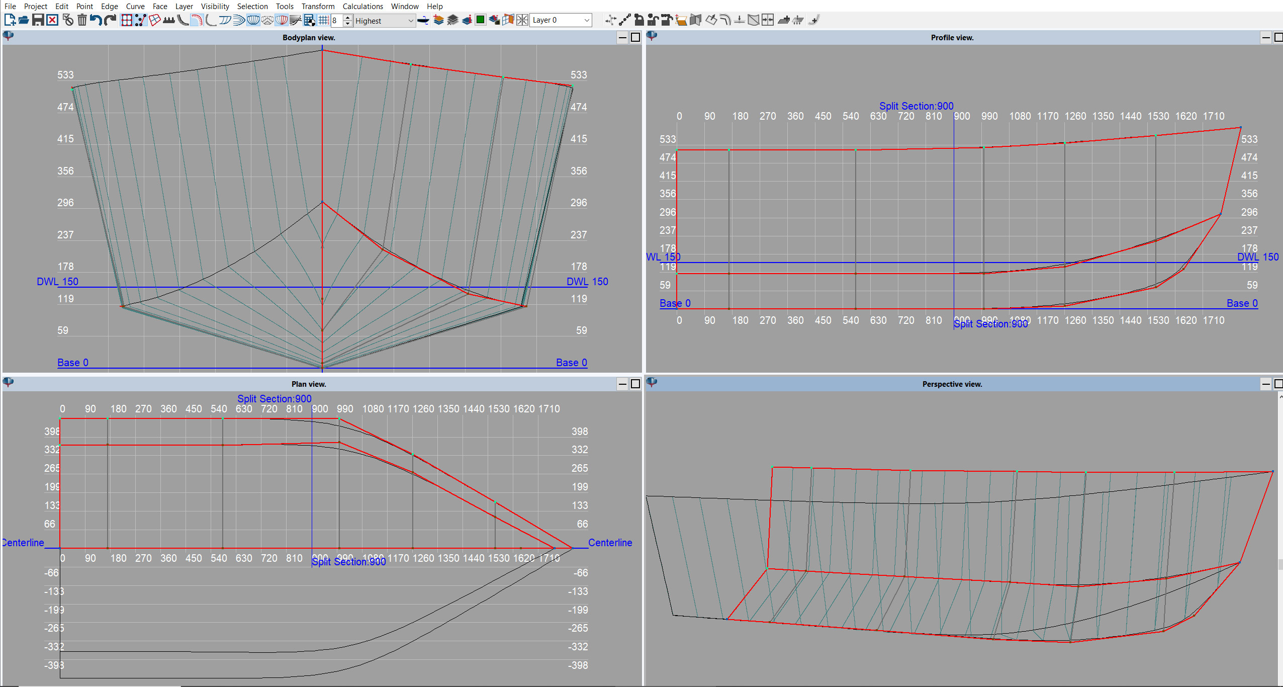

Tu pytanie do Was, czy taki kształt wygląda ok? Szczególnie pytanie o dno, czy V powinno być mniejsze (bardziej płaskodenna), czy jeszcze bardziej w V? Zależy nam na stabilności.
Zastanawiam się, czy nie zrobić burt na "płasko", w znaczeniu aby się dziób nie unosił. Łatwiej będzie "przykryć" od góry w łuk wyciętą sklejką.
W załączeniu zrzut z FreeShipa

Dla stabilności takiej mikro łódeczki to ja bym poszedł w możliwie szerokie płaskie dno wygięte ku górze na dziobie.

Zabrakło bardzo ważnego założenia: ile osób załogi? Jedna czy dwie?
Bo w podanych wymiarach trudno zmieścić dwie osoby...
Druga sprawa to kształt vs prędkość: przy silniku 1hp nie ma co marzyć o ślizgu, więc pływamy tylko wypornosciowo, a przy długości max. 1.8m będzie to powolutku. Tak czy inaczej, typowy kształt ślizgowej motorówki jest tu raczej nieoptymalny.
Chyba że po prostu taki jest pomysł stylistyczny i już, z tym nie dyskutuję.
Załóżmy że pływamy w dwie osoby, powiedzmy, łącznie 150kg. Silnik z akumulatorem 50Ah to jakieś 30kg. Konstrukcja będzie ważyła jakieś 30kg, może 40, razem 220kg.
Przy wymiarach 1.8x0.9m daje to zanurzenie ponad 30cm, a może i 40cm.
Metacentrum takiego kadłuba będzie ledwie kilka centymetrów nad linią wodną, więc załoga musi siedzieć nisko, żeby się nie wywrócić, a wsiadanie i wysiadanie nie będzie łatwe. Nie żeby się nie dało, po prostu trzeba się liczyć z ograniczeniami takiej konstrukcji.
Kolejna sprawa - technologia. Łączenie na listwy, wkręty i klej oznacza, że albo wszystkie kąty będą proste, albo trzeba heblować listewki. Nie jest to straszne, mnóstwo ludzi robiło łódki z heblowaniem wzdłużników, tylko trzeba się z tym liczyć. Ewentualnie można zawsze zlaminowywać szwy na żywicę epoksydową i włókno szklane. Szkło nie jest zbyt przyjemne w pracy, ale taka technologia uważana jest za prostszą.
Co do wykończenia powierzchni, nie ma problemu: lakier bezbarwny dobrej jakości starczy na dłużej niż można się spodziewać.

Właśnie nie wiem, czy dno płaskie czy w "V". Dla odmiany na forum motorowodnym dostałem info, aby jednak zrobić V a nie płaskie. :D
Załoga jedna osoba, bo właśnie przy tej wielkości, to na dwie nie ma szans.
Co do kształtu klasycznej motorówki, to absolutnie nie upieramy się przy tym. Może być i płaskodenna z podwiniętym przodem, ale wtedy będzie musiała być krótsza na jakieś max 150cm, bo inaczej w samochód nie wejdzie. Przy 180cm i dziobie, dziób wejdzie między fotele z przodu. Może być jeszcze z diobem ale płaskodenna. Nie mamy pojącia co będzie lepsze pod względem stabilności na wodzie.
Co do montażu, to w przypadku dna V raczej tylko szycie i klejenie żywicą i matą szklaną.
Gdyby miała być płaskodenna, to można zrobić pod kątami prostymi i wtedy na wkręty.
Na razie kluczowy jest wybór kształtu i tu właśnie nie mamy pojęcia co będzie lepszym rozwiązaniem.

W związku z czym, dzisiaj z braku weny do innych zadań, nabazgrałem takie coś:
rivka.jpg [ 160.58 KiB | Przeglądane 11704 razy ]
pozdrowienia
krzys
Oczywiście wyszła za wysoka. Poprawione :)
rivka2.jpg [ 166.62 KiB | Przeglądane 11615 razy ]
Przy czym, ten kształt już najlepiej się robi metodą szycia i klejenia sklejki.
krzys
Za ten post autor myszek otrzymał podziękowanie od: Marian Strzelecki

myszek napisał(a):
tylko nie wiem, czy mieści się w wymiarach.
2,40 m długości ma ten Merlin i to ma sens.
A Rivka jeszcze za wysoka...
