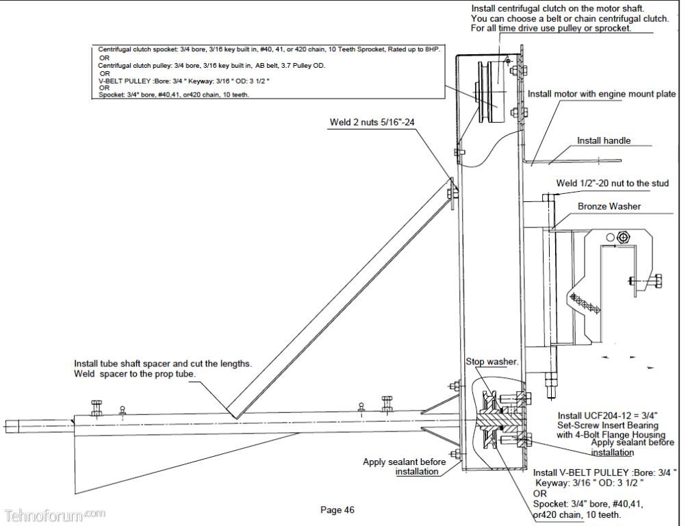

PostNapisane: 30 wrz 2019, o 22:01
Posty: 8155
Podziękował : 6274
Otrzymał podziękowań: 2489
Alterus napisał(a):
Rozwiązanie bardziej skomplikowane i droższe, ale jak wiadomo dla bogatego to żadna wada.
Nie w tym rzecz czy dla bogatego, czy biednego ;) Rzecz w tym czy różnice duże i czy ucieszą/zaciekawią na poziomie eksperymentu ? Bardzo byłbym wdzieczny za Twoje zdanie w tej materii ( za rozwinięcie tego co już napisałeś )
Na moje oko obawiam się, że poza zwiększeniem stopnia komplikacji nie osiągnę wiele ?
A LT w pełni mnie satysfakcjonuje...

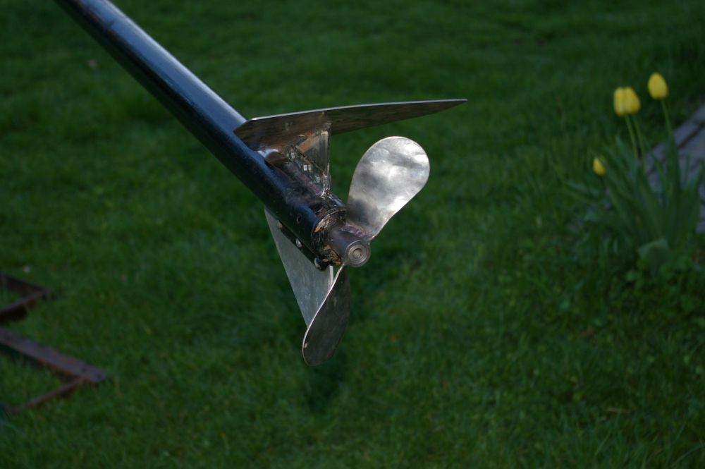

PostNapisane: 10 maja 2020, o 21:39
Posty: 8155
Podziękował : 6274
No i zrezygnowałem z budowy short taila przy LT pozostając. Zobaczymy moze po tym sezonie coś się zmieni. Może suszy nie będzie...
Na razie dorobiłem do LT nową płytę antykawitacyjną i kilka śrub do zabawy :D

Napęd LT sprawuje się tak znakomicie, ze po prostu nie widzę sensu w szukaniu dla niego alternatywy ( w budowaniu napędu błotnego z krótkim wałem ). Ale może to być spowodowane i tym, że poziom wody na rzekach wzrósł znacznie w odniesieniu do zeszłego roku. Znaczy się - pomysł jeszcze nie zostaje odłożony na półkę :D
Po dopracowaniu śruby napędowej łódeczka ( na minimalnych obrotach silnika - czterosuwowego chińca 7Hp ) porusza się po wodzie jakoś tak:
A po dorobieniu mechanizmu blokującego podniesiony wał, można nią dotrzeć chyba wszędzie :D
Słowem - projekt uznany zostaje za zakończony, ale - potencjalnie - rozwojowy.
