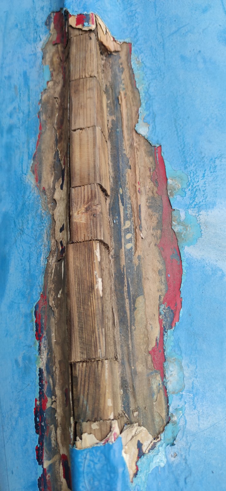

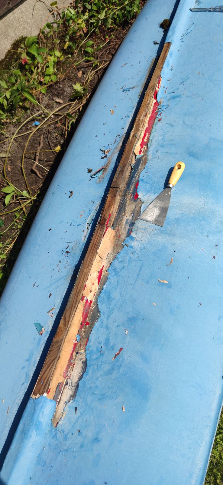

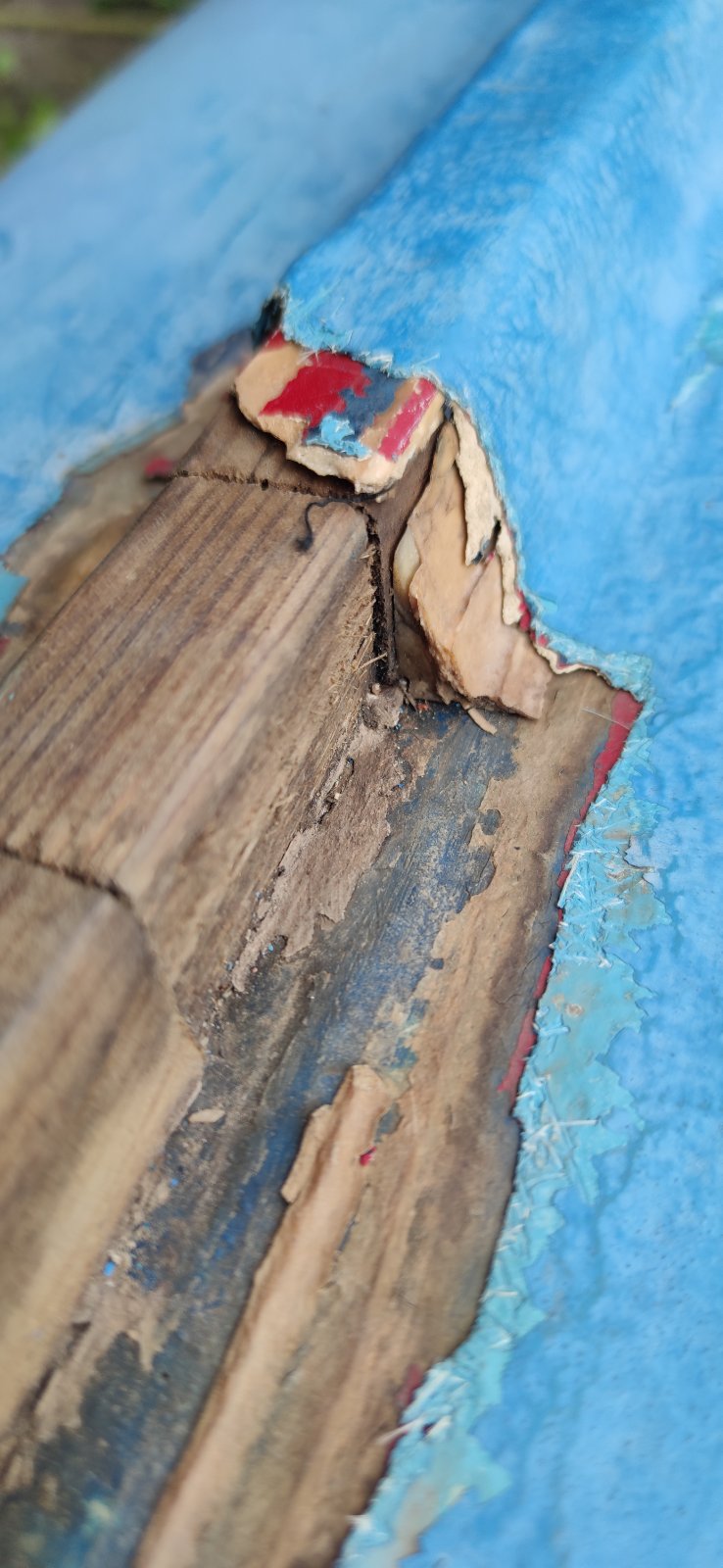

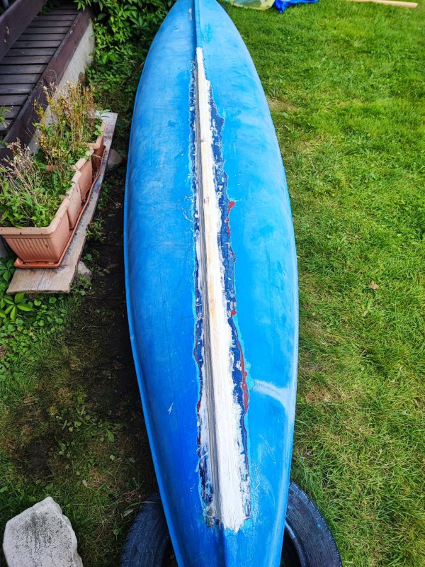

Stary kajak z włókna szklanego z drewnianym kilem się okazało... Może ktoś doradzi jak poradzić sobie z takim przypadkiem?
Te fragmenty drewniane kila przykleić szpachlówką z włóknem szklanym (ten profil to szpachlówka???), potem mata i żywica a na koniec pomalować?
Z góry dzięki za pomoc.

Czytam, czytam :) Tylko ciągle nie wiem co trzyma te drewienka? Z czego może być ten "profil" jak na zdjęciach? Na szpachle to za grube. Żywica?
PostNapisane: 11 lip 2022, o 20:01
Posty: 14009
Otrzymał podziękowań: 2486
Ja bym wyciął to całe drewno... całe! w to miejsce uformował cokolwiek niegnijącego.
Może być rura z PCV (lub jakikolwiek inny pusty lub lekki profil).
Potem oblaminować to (warstwami) laminatem np. 800g/cm2 wychodzącymi na dno (zeszlifowane do czystego szkła) po 1- cm na boki.
Potem pomalować ... i pływać.

Szczerze powiem, że jak zobaczyłem stępkę zewnętrzną zrobioną z sosnowych klocków, to mi szczęka opadła. Nie potrafię nic więcej napisać...

A się tak zastanawiam, bo to chyba by najprostsze i najtańsze było:
gdyby to całe drewno wyciąć i nic nie dawać w zamian? Potem oblaminować i pomalować? Na wodzie unosić się będzie ale czy da się płynąć takim kajakiem prosto? :-?

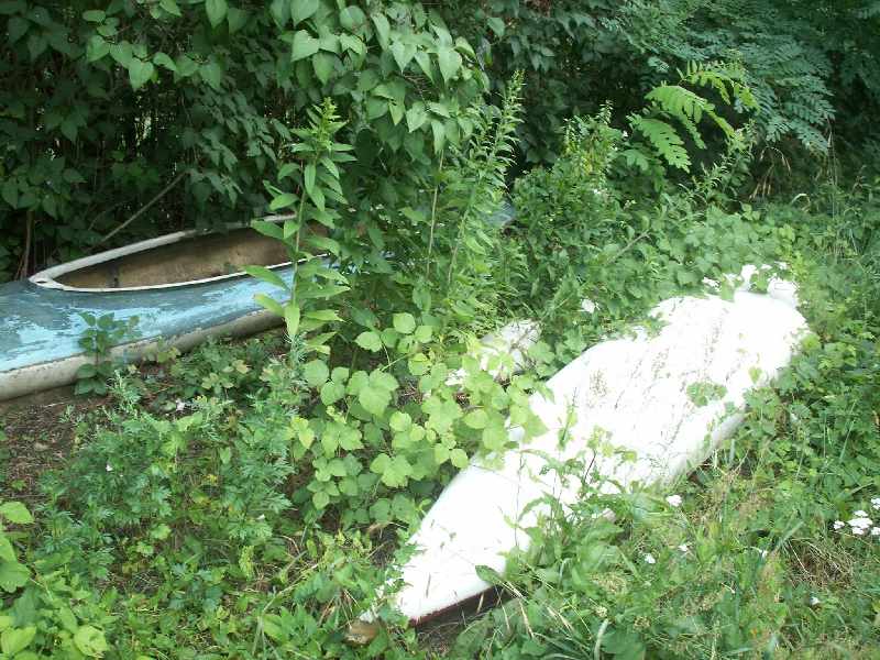

Mniej chodzi o pływanie, ale mogły by być problemy z np. wyciągnięciem na brzeg za dziób (rufę). Mógł by się złamać.
A gdy leży dnem do góry: zapaść się gdy ktoś "nadepnie" itp.
Znam takie przypadki: ten z lewej jest już "nie do ruszenia".

Po co wycinać, jak jest.
Przykleić, co się rusza, oblaminować, poszpachlować, pomalować i na wodę.
Wysuszyć oczywiście, przed klejeniem.
Układ drewno - laminat jest stosowany od dawna. Nawet mówi się na to kompozyt.
Czyli nie jest zły, choćby z racji mniejszej masy drewna od laminatu.

No i tak chyba zrobię. Tylko czym przykleić to co się rusza czyli te drewienka? Żywica epoksydowa z pociętymi drobno kawałkami maty z włókna szklanego?
PostNapisane: 12 lip 2022, o 11:32
Posty: 14009
Jak to nie jest zły skoro widać , że jest zły.
Z dobroci to by tak nie poszło.
Drewno pod wpływem wilgoci pęcznieje, więc jakakolwiek szparka i szlag trafia całą robotę.
W tamtych czasach robiło się kształtkę (rynienkę) laminatową i to oblaminowywało.
W ostateczności przecinano szlauch na pół i ...była kształtka.
Nie wiem kto wymyślił tą dechę, (w kawałkach na dodatek) ale nie był to fachowiec.
Oczywiście Epidianem, bo różnica ceny (przy tej ilości) niewielka a jakości połączenia z drewnem duża.

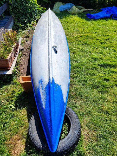

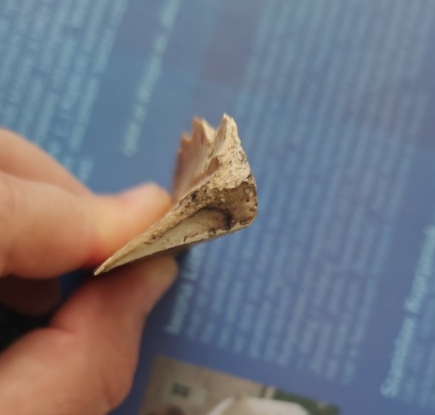

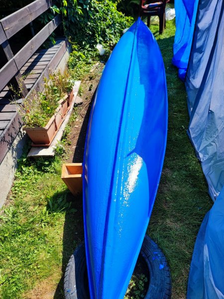

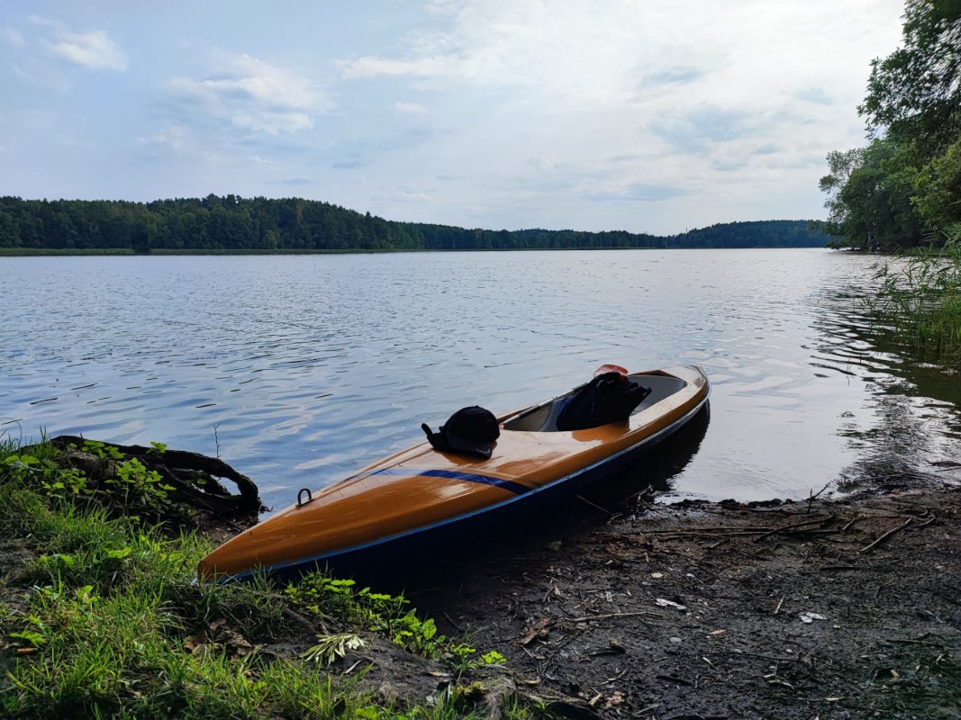

Naprawa zakończona.
Wymieniłem większość "drewienek". Po zeszlifowaniu do laminatu przykleiłem je Epidianem 53. Potem szpachlówka z włóknem szklanym Sealine żeby zrobić jako taki profil. Na to Epidian 53 i mata szklana epoksydowa. Na koniec podkład epoksydowy Lightprimer. Po wyschnięciu pomalowałem wszystko dwa razy Polrenem 90.
Kajak pływa, przyklejone wzmocnienie nie odpadło póki co :)
Dzięki serdeczne wszystkim za pomoc.
