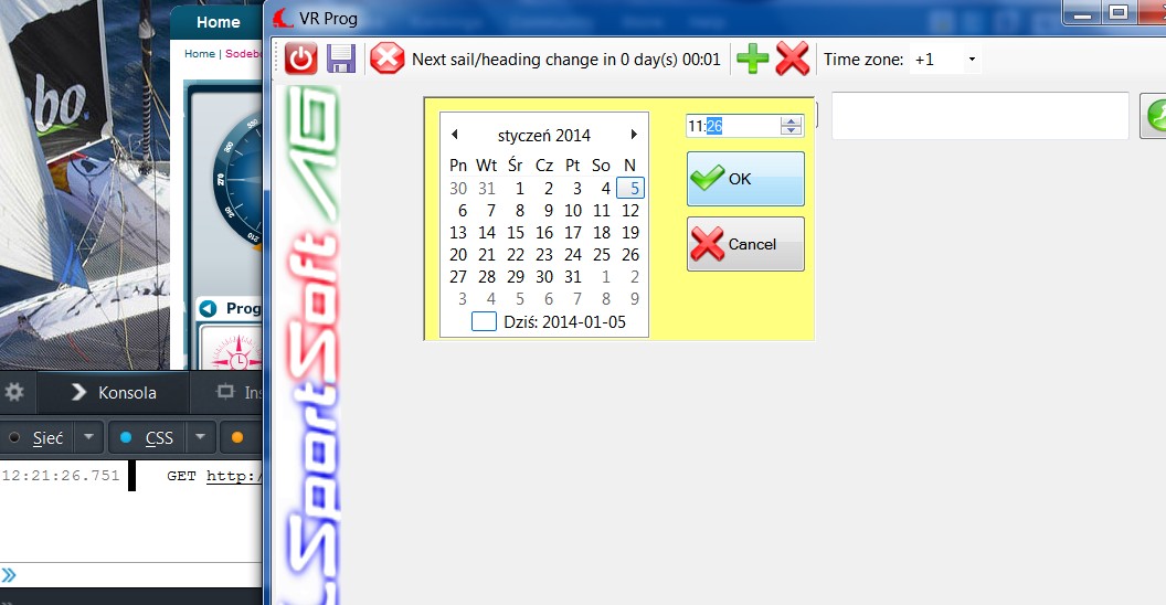

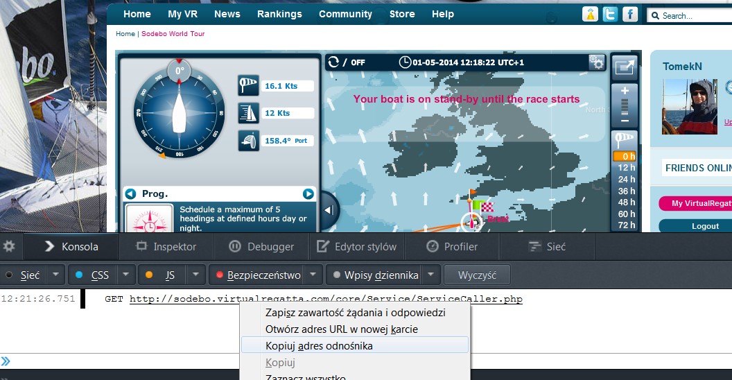

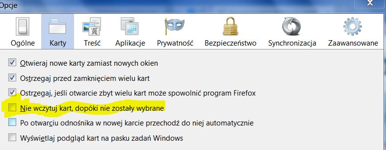

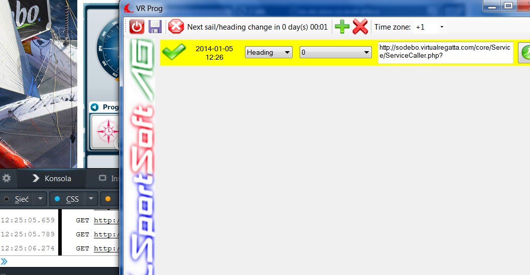

Kilka fotek w formie instrukcji...
screenshot10.jpg [ 96.81 KiB | Przeglądane 12911 razy ]
screenshot4.jpg [ 103.12 KiB | Przeglądane 12911 razy ]
screenshot3.jpg [ 155.75 KiB | Przeglądane 12911 razy ]
screenshot2.jpg [ 147.18 KiB | Przeglądane 12911 razy ]
screenshot1.jpg [ 141.55 KiB | Przeglądane 12911 razy ]
