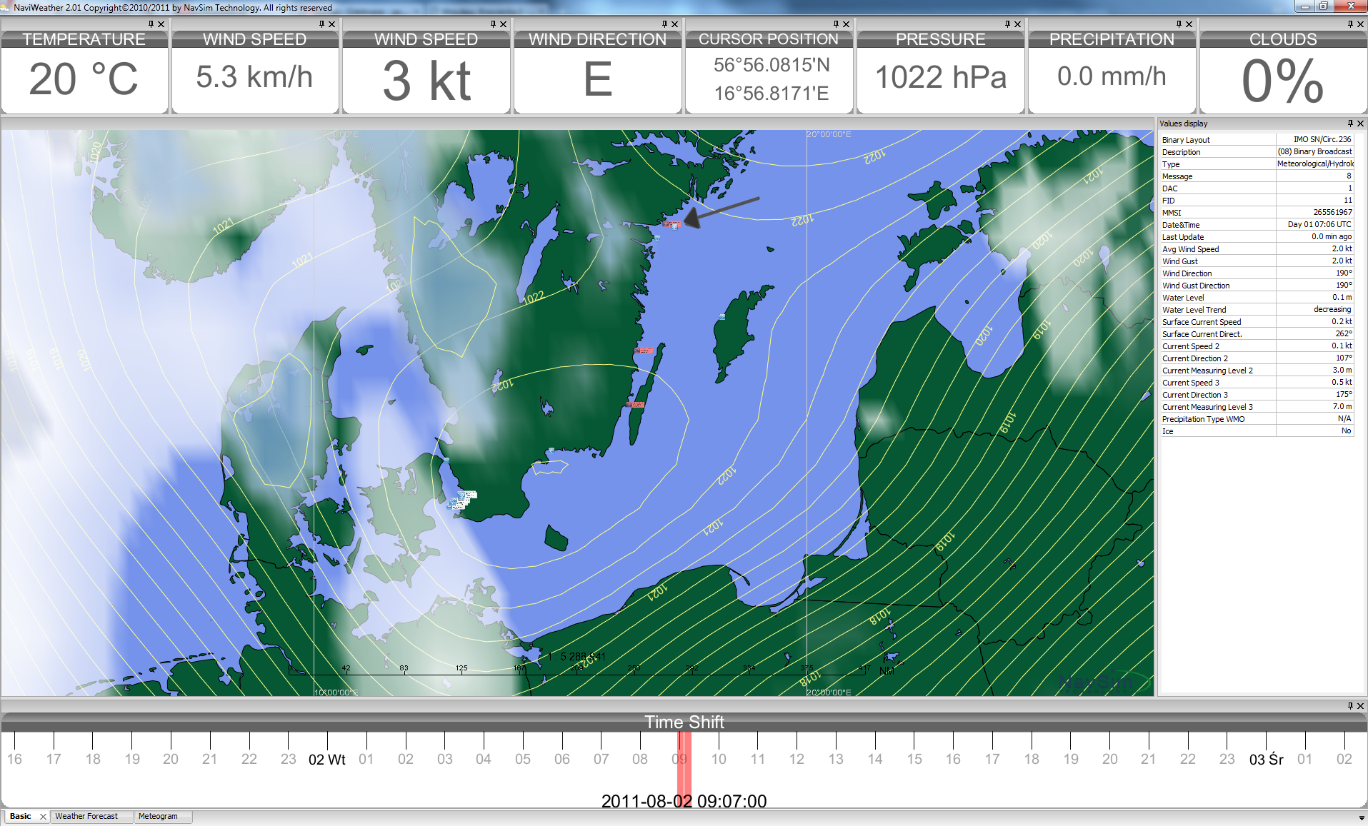

Dzięki Krzyś za informację zwrotną. W przypadku Szwecji i Norwegii warto skorzystać z opcji AIS w wersji 0.9 i wyższej. Skandynawowie postawili wiele tzw. AtoN'ów. Jest to specjalny AIS, który podłaczony jest do stacji meteorologicznej i co ok 6 minut nadaje aktualne dane pogodowe w miejscu w którym stoi. Jeśli podłaczy się statkowy odbiornik AIS do NaviWeather, na mapie pokażą się symbole AtoN z odszyfrowanymi informacjami z AIS.
Funkcja ta pozwala będąc w zasięgu takiego AtoN'a dowiedzieć się nie o prognozie tylko o faktycznej pogodzie (wiatr, prąd, widzialność, opad, temperatura, ciśnienie) w danym miejscu. Dane z AIS można również odczytywać z Internetu (domyślna opcja w programie) Widać wtedy dane z naszego serwera skupiającego ponad 150 stacji AIS z całego świata.
PS. Mapa do góry nogami... wcisnąłeś pewnie niechcący F7! F5 przywraca mapę do normalnej pozycji.
Komentarz: Widok danych pogodowych z AIS

Ciekawe zjawisko propagacyjne dzisiaj widać na Bałtyku. Stacja nasłuchowa AIS, umieszczona na stacji pilotów w Świnoujściu odbierała sygnały z AtoN'ów pogodowych oddalonych nawet o 300 Mm od Świnoujścia:
Komentarz: Zasięg komunikatów pogodowych via AIS
