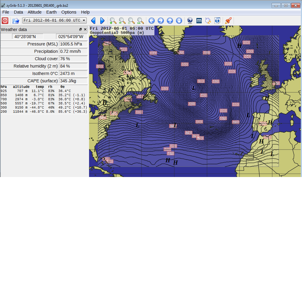

Może zyGrib się przyda?
Na załączonym obrazku zrzut mapy dla 500hpa z zyGriba.
Model GFS (0.5st, 3h, +192h).
Poruszając kursorem po mapie lewy panel pokazuje dane dla wybranego punktu.
Można zapisać aktualny widok jako obraz (np. do wysłania mailem na jacht).
Zygrib-geopotential 500mb.png [ 266.96 KiB | Przeglądane 4727 razy ]

Niestety nie potrafię zmusić zyGriba, żeby ciśnienie inne niż MSL pokazywał :-(

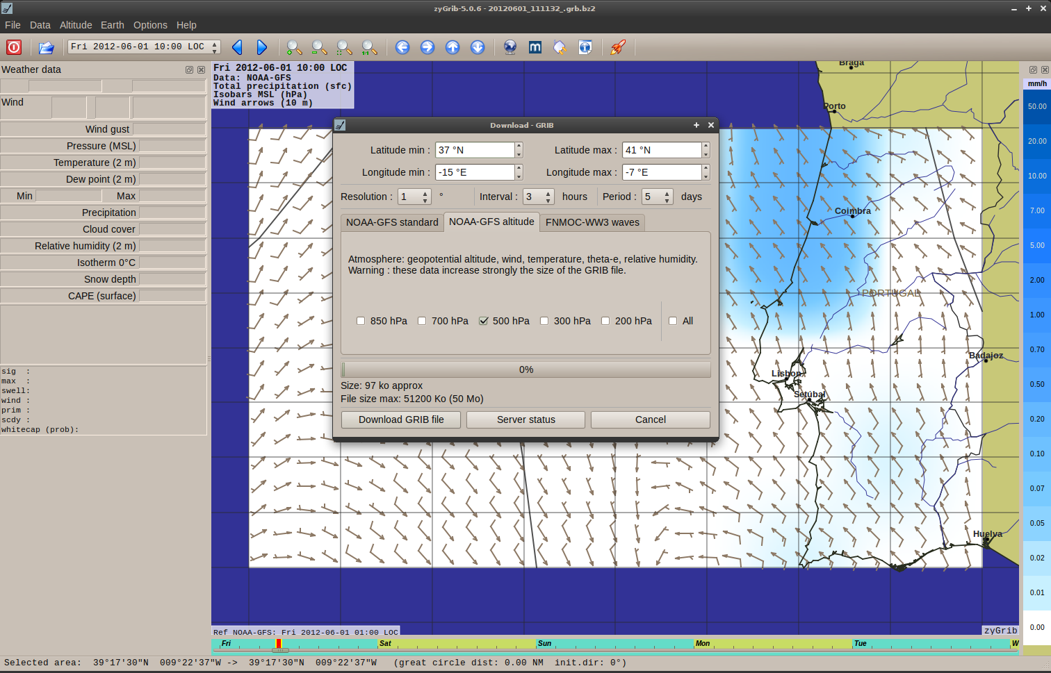

trzeba zaznaczyć "500 hPa" w oknie dialogowym pobierania griba - zakładka "NOAA-GFS Altitude".
zyGrib.png [ 380.17 KiB | Przeglądane 4668 razy ]

Niestety nie pokaże innego ciśnienia w panelu po lewej niż MSL.
Według mojej wiedzy, wynika to z natury mapy geopotencjału. W każdym punkcie mapy ciśnienie to dokładnie 500hPa. Mapa (rzut powierzchni izobarycznej) pokazuje wysokość na jakiej jest takie ciśnienie. Jeżdżąc kursorem w panelu po lewej widać dokładną wartość tej wysokości dla danego punktu. Typowa wysokość dla 500 hPa to ok. 5500m (18000ft).
