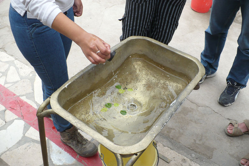

Nieopodal tablicy stał przenośny zlew z korkiem i wiaderkiem, i listkami ułatwiającymi zaobserwowanie wirów nad wirami.
Pani przewodniczka postawiła zlew na równiku, nalała wody, wiaderko pod spód, korek precz i... woda wyleciała bez wirowania.
Następnie pani przewodniczka przestawiła zlew na półkulę północną, tak z metr od równika, znów nalała wody, korek precz i... woda wylała się ślicznie wirując przeciwnie do ruchu wskazówek zegara.
Gdy woda się wylała, zlew powędrował na półkulę południową, nalano wody, korek precz i... woda wylała się wirując zgodnie z ruchem wskazówek.
Człowiek to nawet nie wie jaka siła drzemie w naturze :rotfl: :rotfl: :rotfl:
quito2.jpg [ 103.83 KiB | Przeglądane 6462 razy ]
ps. Ta czerwona linia to równik.

Tiaaa... :)
Są tacy, którzy twierdzą, że króliki biorą się z kapelusza.
Ponoć Michael Palin w BBC TV rozprawił się z tą sztuczką z
siłą Coriolisa w kuwecie przemieszczanej nad linia obrazującą równik.
Za dziesięć dolarów potwierdzenie urban legend...

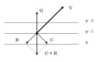

siała tarcia.jpg [ 7.71 KiB | Przeglądane 307 razy ]
Dlugi napisał(a):
Mam do was pytanie. Wiatr przechodzący z lądu nad wodę wzrasta i skręca w lewo?. Przede wszystkim chodzi mi o ten skręt w lewo. W różnych opracowaniach jest napisane "... zazwyczaj skręca w lewo..." .
Na siłę i kierunek wiatru działają następujące siły:
- gradientu
- Coriolisa
- tarcia
- odśrodkowa
Wiatr przyziemny , czyli w warstwie tarcia( do 500 m nad morzem i ok. 1500 m nad lądem)) jest wypadkową trzech sił: gradientu, Coriolisa i tarcia.
• Wektor siły tarcia ma zwrot przeciwny do prędkości, zaś wektor siły Coriolisa jest prostopadły do wektora prędkości.
• Wektor prędkości tworzy z izobarami pewien kąt (w zależności od siły tarcie),
średnio ok. 30, ( nad lądem ok. 40 - 50 stopni i nad morzem ok 10 - 20 stopni). W wyniku oporów podłoża( zmiana parametrów siły tarcia) w warstwie tarcia, wiatr przechodzący z ladu nad morze i odwrotnie zmienia kierunek i prędkość. Zmniejszają się opory i tym samym siła tarcia.
Powyżej rysunek ( w załączniku).
Może ktoś poprawi aby wykres był widoczny -nie mogę tego zrobić.
Gdzie:
V- prędkość wiatru
R- siła tarcia
G- gradient baryczny
C-Coriolis

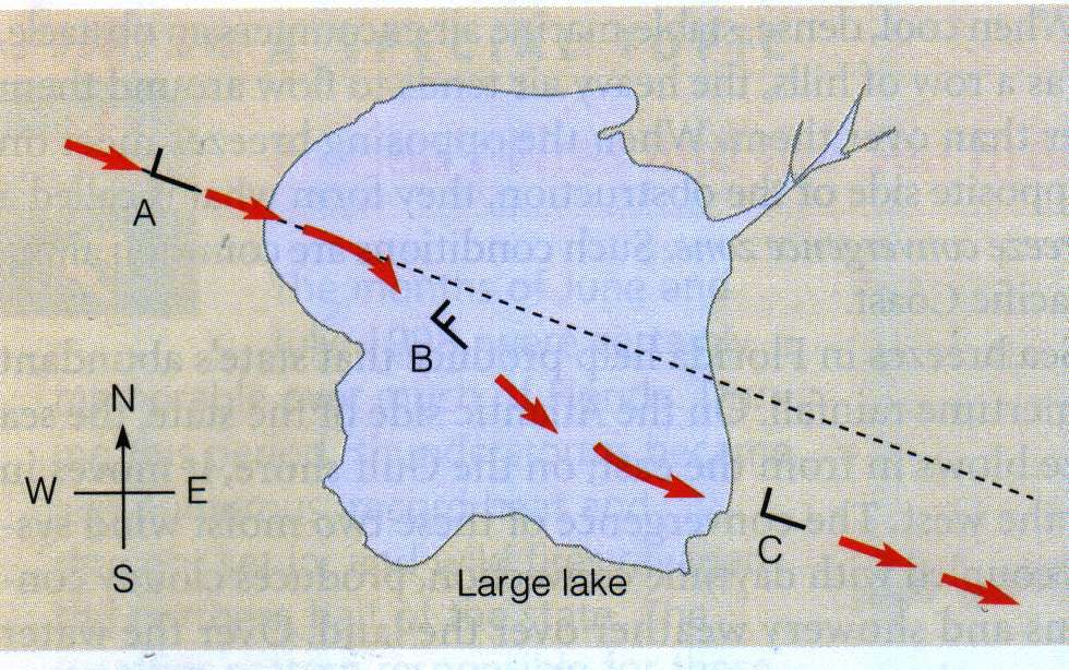

Stojąc plecami do wiatru:
Kiedy wiatr wieje od morza nad lądem zmniejszy prędkość i odkręci w lewo.
Kiedy wiatr wieje od lądu nad morzem zwiększy prędkość i odkręci w prawo.
zmiana kierunku wiatru.jpg [ 138.4 KiB | Przeglądane 4764 razy ]
