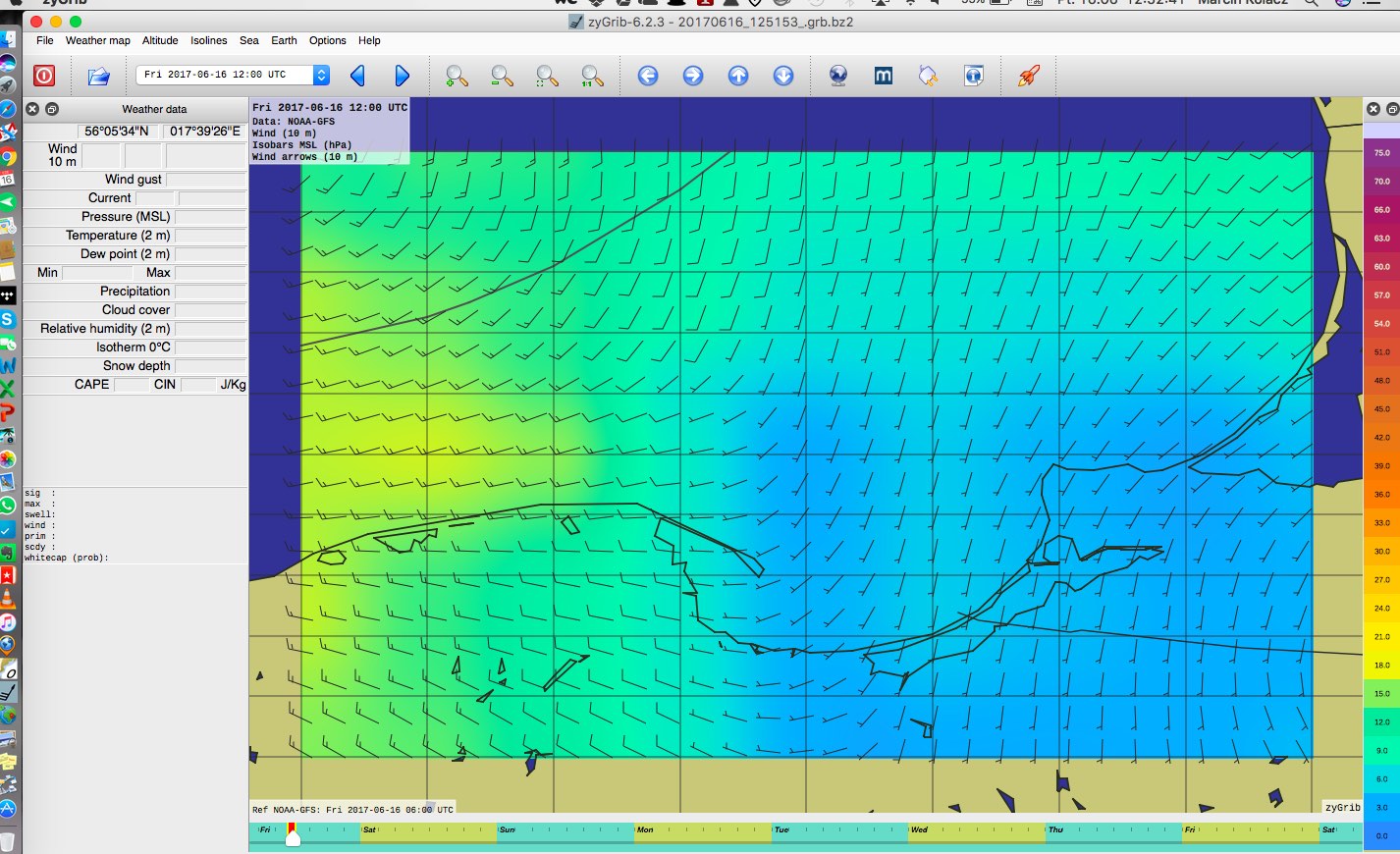

PostNapisane: 16 cze 2017, o 11:57
Z ciekawości odinstalowałem u siebie i znowu zainstalowałem :roll:
Zgłupiałem...

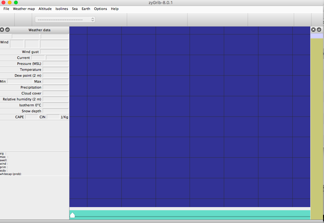

A u mnie tak:
Zrzut ekranu 2017-06-16 o 15.12.37.png [ 60.68 KiB | Przeglądane 7513 razy ]
Przekopiowałem zygrib.app do katalogu programy, a gdzei powinny trafić katalogi data i grib?

W katalogu programy powinieneś mieć katalog zygrib a w nim Zygrib.app i katalogi data i grib. Tak jest u mnie.

Problem można rozwiązać, najpierw wersja manualna do przetestowania:
1. Otworzyć terminal
2. Wklepać: cd /Applications/zyGrib_mac-8.0.1/zyGrib.app/Contents/MacOS/ (ścieżka zależna od miejsca zainstalowania zyGrib'a, trzeba ew. dopasować) i enter
3. Wklepać: ./zyGrib i enter
Powinien odpalić się zyGrib z mapami :-)
Jest to niewątpliwie upierdliwy sposób, więc trzeba sobie pomóc:
1. Utworzyć plik tekstowy, np. na pulpicie o nazwie np. zygrib.sh
2. Wpisać do niego co następuje (dopasować ścieżkę zyGriba!):
#!/bin/sh
./zyGrib
3. Skonfigurować Finder'a tak, aby otwierał ten plik aplikacją 'Terminal' (prawa myszka na pliku -> Informacje -> Otwórz w programie i wybrać Terminal)
Enjoy!
Za ten post autor AlexR otrzymał podziękowania - 3: -O-, Były user, zosta

To działa!
