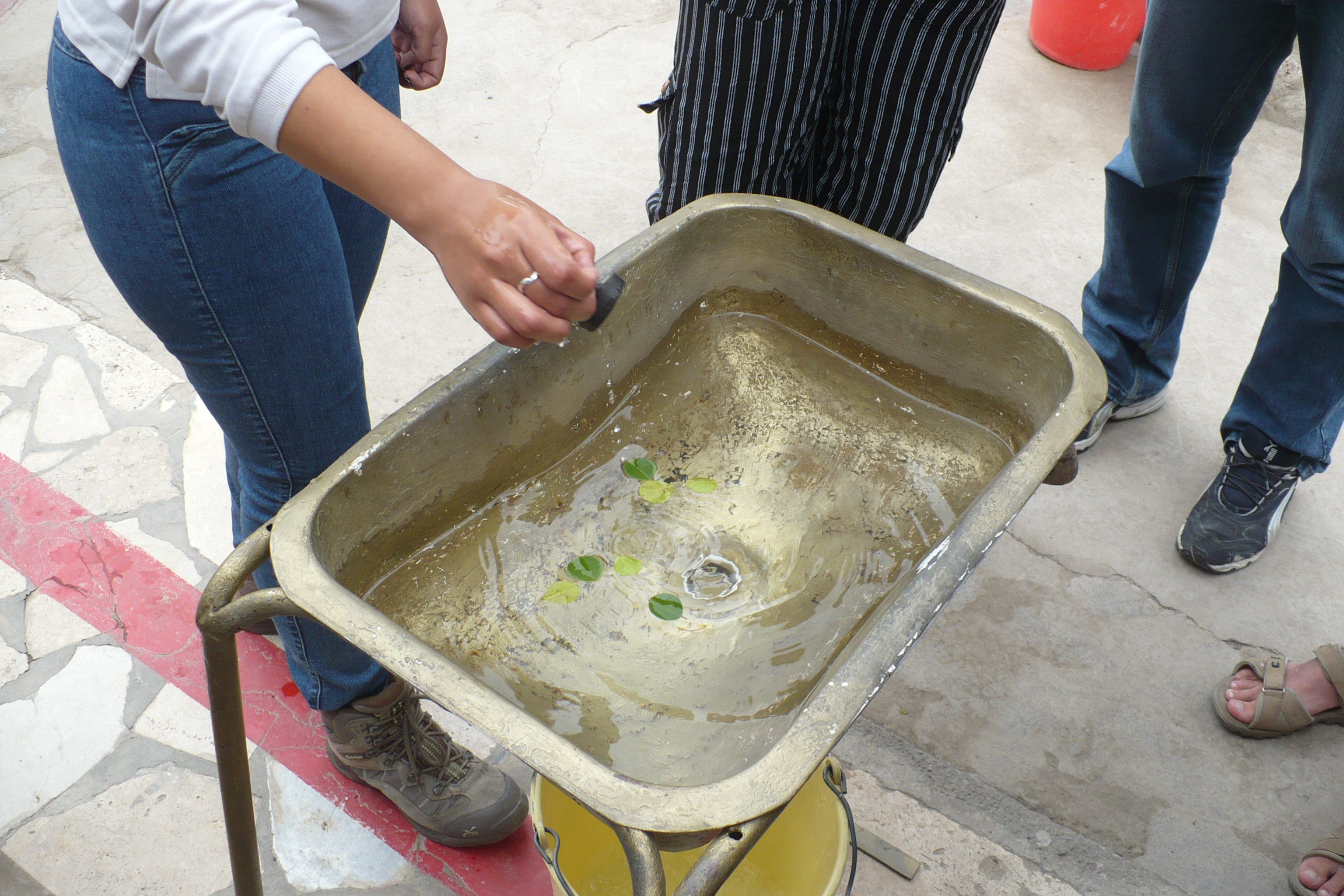

Dawno temu wyczytałem gdzieś, że po wyjęciu korka z wanny, nad otworem wylotowym powstaje wir, w którym na naszej półkuli woda kręci się w lewo, a u Australijczyków w prawo. Bo siła Coriolisa etc., etc.
Autor tego pomysłu miał ograniczoną wyobraźnię. Jeśli wartość pędu już zastanego jest istotnie duża, w porównaniu do siły Coriolisa, to on, rzecz jasna, przeważy.
By rzecz zaobserwować, musiałbyś mieć idealne warunki. Wyobrażam to sobie jako idealnie okrągłą wannę, korek dokładnie na środku i system "łańcuszka" nie zaburzający stanu wyjściowego. :D
Kłania się wartość (liczba) Rossby'ego. Czyli możliwość wyobrażenia sobie, czy dla danego układu wartość efektu Coriolisa jest łatwo zauważalna.
Jak sobie zamieszasz łyżeczką herbatę w szklance w lewo, to się będzie kręciła w lewo.
Jak zamieszasz w prawo, będzie się kręciła w prawo.
Wymuszony pęd masy wody w szklance będzie przeważał.
No i tu masz też te zastawki.
Póki przepływ nie jest szybki (nie masz wady serca), przepływ jest "laminarny" nieomal. Na obecnie istniejących aparatach można wręcz śledzić (w tzw. kolorowym doplerze) jak krew omywa jamę serca w napływie i następnie jak idzie dalej.
Natomiast , gdy masz wadę serca i efektywna powierzchnia przepływu z jednej jamy serca do drugiej ma wymiar zamiast powiedzmy 3cm2, tylko 0,5cm2, masz niezwykle szybki przepływ krwi, dający wiry, "turbulencje".
By ocenić, policzyć gradienty itp. trzeba kilkakrotnie przeskalować dany ekran, w porównaniu do normy.
