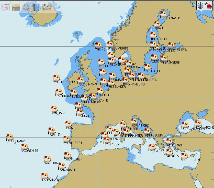

Zapewne wielu żeglarzy w Europie korzysta z prognoz (zwłaszcza średnioterminowych, 3- i 5-dniowych) nadawanych przez Deutsche Wetter Dienst z Hamburga protokołem RTTY w emisji SSB.
Napisałem mały skrypcik w Pythonie dokonujący konwersji odebranego przez radio komunikatu do postaci GPX, co pozwala wyświetlić prognozę w wygodnej postaci (jako komentarz do Waypointu) np. w programie OpenCPN, ale także i w każdym innym, obsługującym format GPX.
Załączam przykładowy ekran, a także mapkę obszarów, dla których DWD nadaje swoje świetne, moim zdaniem, prognozy, Chciałem załączyć przykładowy komunikat, tak jak go odebrałem przez radio i po konwersji, ale nie wiem jak to zrobić (plik .txt i .gpx i ew. .py), więc zainteresowanych proszę o kontakt lub wskazówki.
Jest to rozwiązanie pilotowe, gdyż docelowo zamierzam m.in. zdecydowanie wzmocnić obsługę przekłamań w odbiorze, których nie sposób uniknąć w praktyce. Jestem kompletnym nowicjuszem w Pythonie, więc jeśli ktoś miałby ochotę poprawić i rozbudować ten prototyp, natychmiast służę kodem źródłowym i kilkoma pomysłami...
Ew. proszę o notkę tutaj, albo o kontakt PM lub priv (adres w spisie autorów OpenCPN).
Z góry dziękuję.
Piotr
