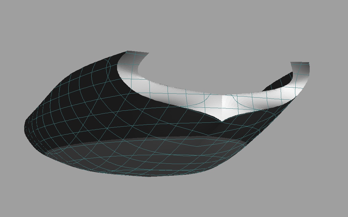

Nie wiem (skleroza?) gdzie co było, ale postaram sie nadrobić :cool:
Zaczęło się w 2004 roku od tego:
DSCI0016.JPG [ 12.65 KiB | Przeglądane 10392 razy ]
potem długo czekało bo nie mogłem zdecydować jak kształtować dno (brak odwagi?)
Dopiero gdy Catz zaczął przyciskać i (gdy komputerowa łatwość projektowania pozwoliła) mogłem w jeden tydzień naprodukować sobie kilkanaście wersji kadłuba, potrafiłem ruszyć z koncepcją dalej.

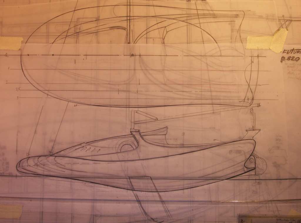

??? to je wsadzaj teraz tu - ja je gdzieś pogubiłem
oprócz tego:
P-850 1.JPG [ 60.93 KiB | Przeglądane 10317 razy ]
rysunki zawsze były płynniejsze .

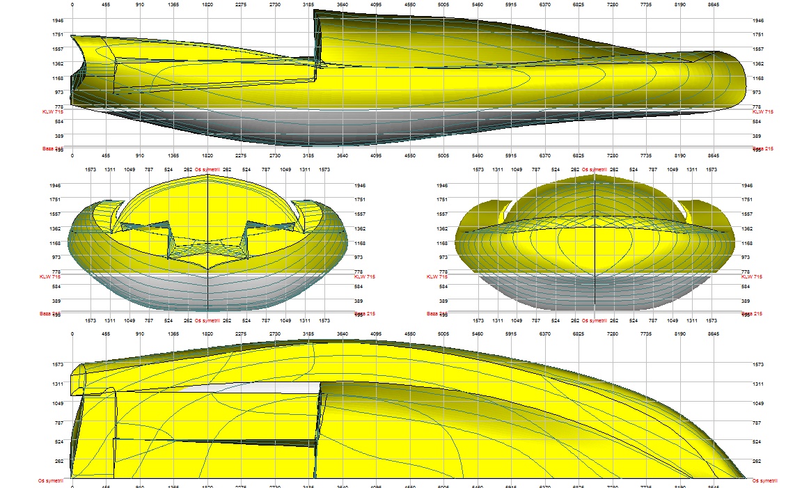

P-911 D1 kab_Linesplan.jpg [ 330.56 KiB | Przeglądane 10252 razy ]

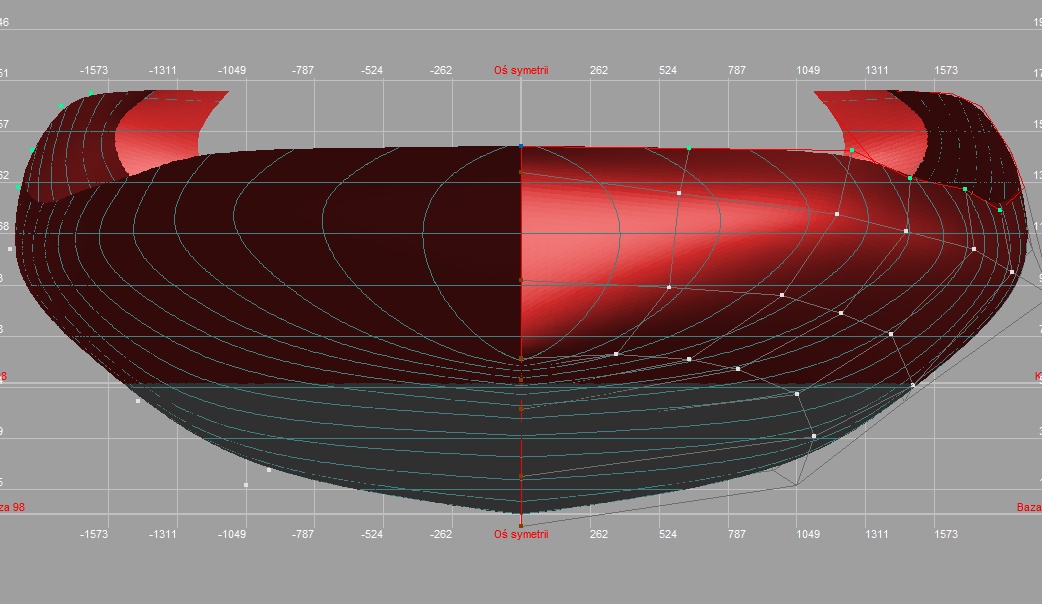

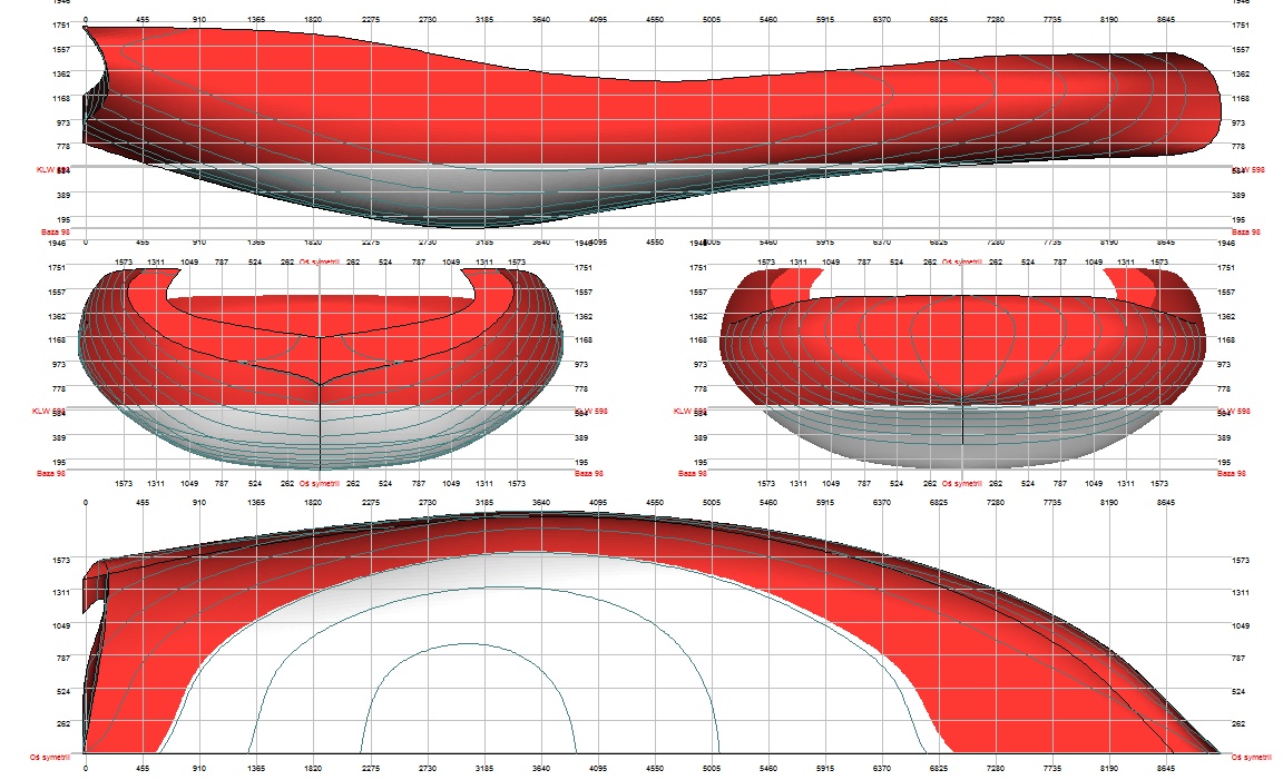

Widac różnice w usytuowaniu wyporności? to były te dylematy koncepcji:
iść na calość czy tylko trochę :rotfl:
P-911 e_linie.jpg [ 277.61 KiB | Przeglądane 10252 razy ]

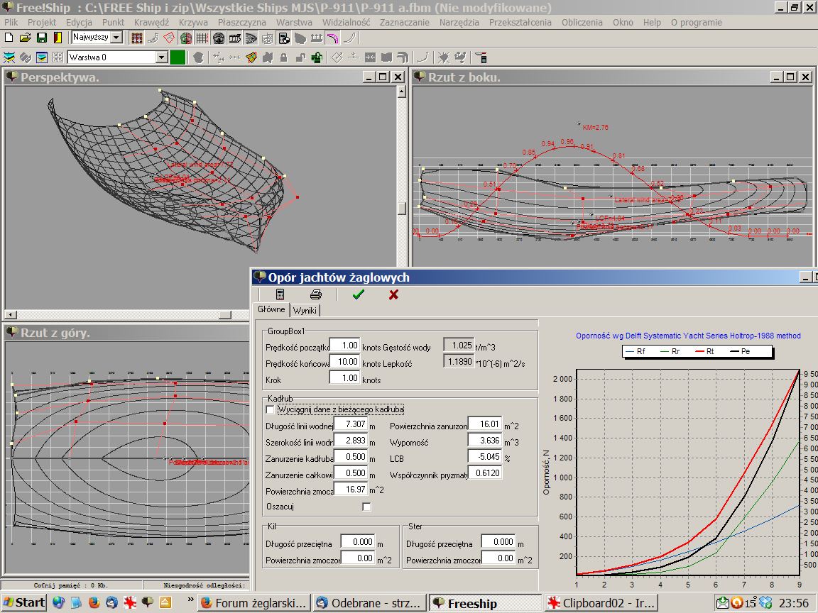

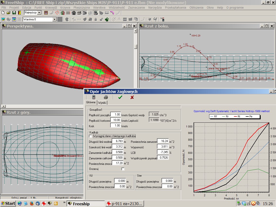

bo wykresy oporów są zasadniczo inne:
p-911 e=1060N.jpg [ 245.6 KiB | Przeglądane 10248 razy ]
P-911 a=2400N.jpg [ 198.83 KiB | Przeglądane 10248 razy ]

PostNapisane: 23 lis 2013, o 23:41
Posty: 10959
Podziękował : 1348
Otrzymał podziękowań: 2629
Dzieki!
Jasne, ze na calość ;) Ale fazy posrednie tez beda ciekawe. :roll:
Dygresja: obrazki papierowe jednak wieksze wywarly na mnie wrazenie.

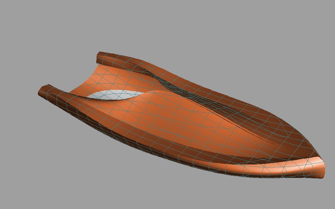

Ciakawa linia. Nie wiem czemu - przypomina mi "rękę" znanego i uznanego projektanta noży: Kena Oniona.
Przykładowo: Obrazek
Jaka jest idea/uzasadnienie takiego kształtu dna?
Czy taki jacht ma szanse pójść w ślizgu?
(aha: ma szeroką rufę :) )

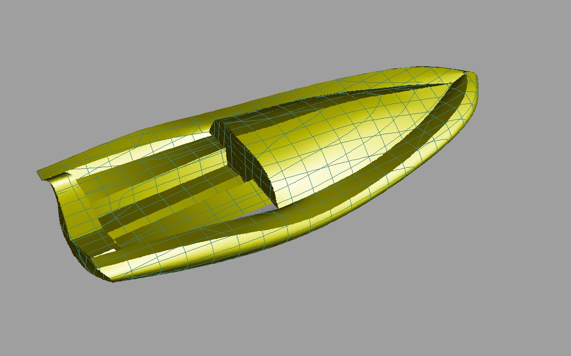

PostNapisane: 23 lis 2013, o 23:59
Jeszcze widzę mały błąd: design ponad praktyczność. Plecki nie będą zadowolone.
Proszę też o dorysowanie miecza, choćby o zaznaczenie jego pozycji. I masztu.

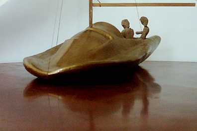

A mnie Luigi Colani:
Luigi Colani.jpg [ 106.65 KiB | Przeglądane 10148 razy ]
ślizg za rufą linie.jpg [ 19.42 KiB | Przeglądane 10148 razy ]
na pewno mniejsze niż ten :D
Jak znajdę to przeniosę tu całe metry wywodów jakie pisałem o: Knurze, Pipie, Vipie,uzasadniając taki a nie inny kształt kadłuba. W największyn uproszczeniu to jest połaczenie cześci podwodnej (wycinek kuli) z rykoszetującym półmiskiem - tylko bardziej. :cool:
ale i szeroki dziób!
więc się znosi.
ps plecki mówisz?
... to przecież jeszcze pierwsze przybliżenia, kokpitu - bez żadnych wymiarowań i przmysleń.

PostNapisane: 24 lis 2013, o 00:39
Posty: 14015
Podziękował : 10568
Ten opis sie odnosi do pipa; ale pasuje też do innych moich naleśników, pustaków, czy podobnych, bo przemyślenia nad kadłubem mam jedne:
pochodzi z wątku: KnurSB... na sztorc.
ale podobne były na obu forach F.Ż i S.F. tam np. przy okazji wątków o Pustaku Magnum747 http://www.sailforum.pl/viewtopic.php?t=13546
Projektując PIP'a założyłem, że (zgodnie z przemyśleniami Sołtyka)
powinienem masy przesunąć jak najbardziej do tyłu jachtu.
Tak więc balast (i częściowo środek wyporu) był w rejonie kokpitu, tam gdzie zwykle jest środek wagi załogi.
Efektem tego był lekki dziób który mogłem wysunąć nad wodę,
zgodnie ze swoją "teorią gruszki":
Wiemy że kula ma najmniejszą powierzchnię, a cygaro ma małe opory czołowe.
Połączywszy obie bryły w jedną powstało coś na kształt gruszki z długim dziobem i okrągłą częścią główną.
PIP teoretycznie stał tak aby wodnica dochodziła do dziobnicy,
ale gdy w kokpicie była załoga (3x80= 240) co dawało to prawie dokładnie drugie tyle co balast wewnętrzny i tyle co reszta jachtu).
Oba ciężary były prawie w tym samym miejscu, i wtedy dziób unosił się nad wodę nawet na 5-7 cm.
Linia wodna była więc o ~1m krótsza (Lc-550; Lklw- 4,6m) i coraz bliższa wspomnianemu wycinkowi kuli.
Waldek3sztagi i MarianJ. robiąc ostry dziób pod wodą, pozbyli sie klapania o wodę kosztem strat przy słabych wiatrach,
ale im to nie jest na morzu potrzebne, a spokój sumienia mają zapewniony. ;-)
Dziób najnowszego jachtu IMOCA z regat Vende Globe potwierdza słuszność moich założeń.
Dotychczas potwierdzenia miałem tylko pośrednie:
Jachty klasy Star, Scow, czy Tjalki holenderskie a nawet ...pychówki wiślane pływające od setek lat w dryfie (głownie pychowym).
Nawet Cadet jest dla mnie potwierdzeniem - tym razem współpracy dziobu z rufą.
Na nic nie zdało by się samo poszerzanie dziobu gdy rufa w czasie płynięcia nie może się obniżyć trzymana wielką wypornością.
Cały czas zakładam że moje jachty nie pływają w ślizgu, bo nie te parametry.
Z wyliczeń wynika błędne koło: dużo żagla; duża stateczność początkowa; duża powierzchnia do ślizgania.
To można łatwo osiągać w typowo wyczynowych łódkach tradycyjnych;
FD, 420, 470, 505 i całej plejadzie współczesnych ślizgówek regatowych,
gdzie na balaście wisi załogant w szelkach;
oraz na oceanie gdzie uchylny kil z bulbą daje to samo.
Wszystkie One pływają świetnie, ale zwykle bardzo nieostro do wiatru.
Jeśli zaczynają halsowanie zaczyna się następne błędne koło:
Jacht układa się po skosie i wtedy kil nie pracuje tak jak by mógł efektywnie,
trzeba stosować boczne miecze ustawione pod odpowiednim kątem itp.
W przechyle (jeśli już nie ryje dziobem) to tylko rufa wystaje daleko więc stateczność jest mniejsza niż w kadłubie typu punt.
wracając do: Pip/Knur cały problem był w tym by nie tylko dziób się unosił,
ale aby rufa nurzała się tak, żeby On (ten dziób ) mógł wejść choć trochę na swą falę dziobową.
Kształt dna na dziobie musiał więc być taki aby "układało" się ono zgodnie z ruchem wody w fali. (Milewski opisuje taką stara teorię)
Tak więc dziób im szerszy tym bardziej musi być wklęsły, aby nie przeciwdziałać płynącej wodzie.
Płaski kadłub płynąc szybko także zaczyna zanurzać się w dolinie własnej fali i wtedy na stateczność "pracują" głównie rufa i dziób.
Dziób (którego prawie nie ma) opływany jest przez wodę po skosie na zewnątrz a płaska rufa spływająca z fali pod kątem do wody płynącej już w tym miejscu pod górkę.
Zważmy że przy rufie woda nie płynie poziomo tylko skośnie do środka i do góry.
Stąd za jachtem taka wysoka góra wody na środku kilwateru.
Dno na rufie PIP,a było więc ukształtowane tak aby zanurzać się jak najbardziej, a przy tym miało jeszcze ssać kadłub do dołu.
Było to (jak już wspomniałem wyżej) bardzo efektywne;
tak, że musiałem w prototypie uszczelniać luki kokpitowe,
zarówno achterpiku jak i boczne.
W planach poszerzyłem więc rufę :oops: i podniosłem kokpit wyżej,
ale jak pisze (Apasz na drugim forum:
http://www.sailforum.pl/viewtopic.php?t=10613)
nie zaszkodziło to w charakterystyce zachowania łódki;
dalej dziób roluje a rufa nurza.
Uważam że ta mała falka pchana przed dziobem działa jak gruszka dziobowa, a nie ma się wcale do hamulca jakim jest ostra kanciata rufa przed wejściem w slizg.
Niby proste to wszystko, ale przecież nie tylko do przodu i w pionie płyniemy.
