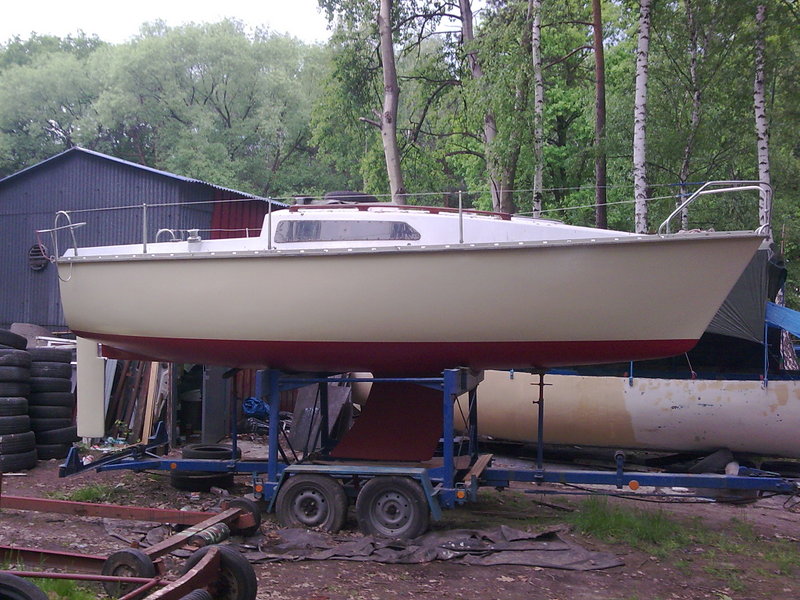

Zerknij na foty naszego zestawu.
viewtopic.php?f=72&t=13260&p=176362&hilit=w%C3%B3zek+pod%C5%82odziowy#p176362
Gdybyś chciał bardziej szczegółowe foty to na dniach mogę wykonać i pokazać je tu.

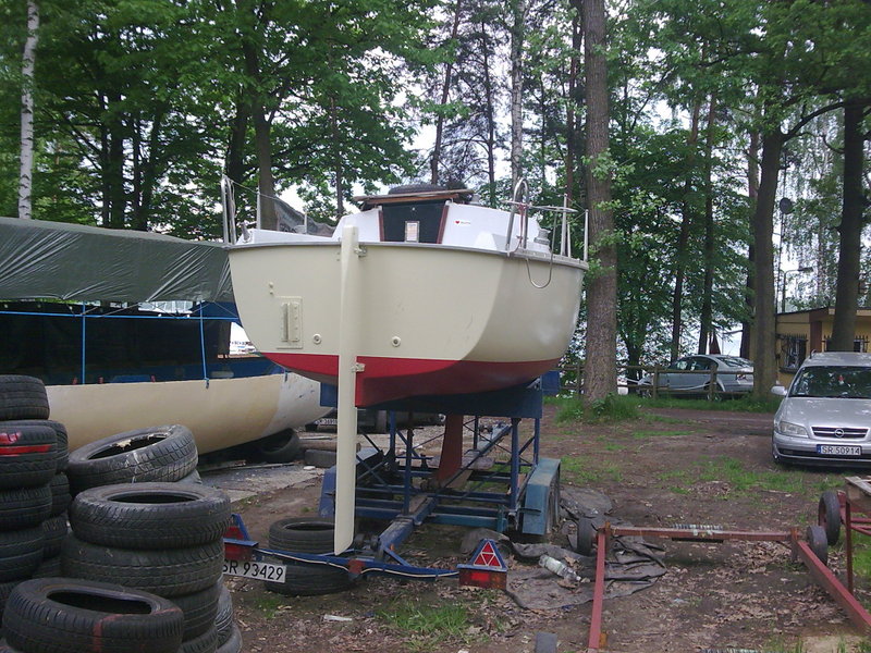

Mam w innym ujęciu. Podobny stelaż można wykonać dla lawety samochodowej...
