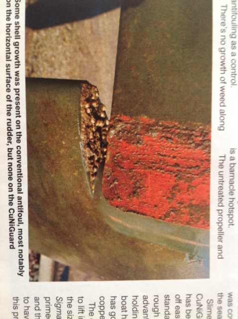

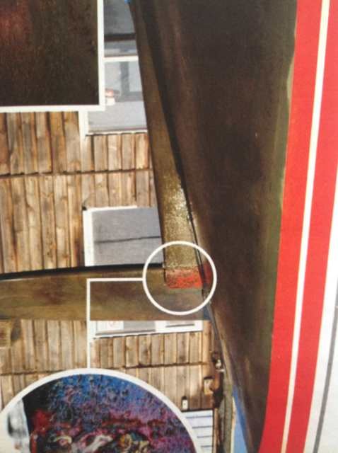

Hihi, właśnie czytam stary PBO (marzec 2012) i zauważyłam, że mieli teścik. Jakoś o nim nie pamietałam. Zdjęcia przedstawiają Sigmę siedzącą w wodzie przez dwa sezony. Na miedzianej części nie ma nic praktycznie, ot, tyle co umyć go myjką. 15 minut roboty :) na paskach które były jako kontrola jak widać pojawiły sie muszelki i bardzo zadowolone są :)
