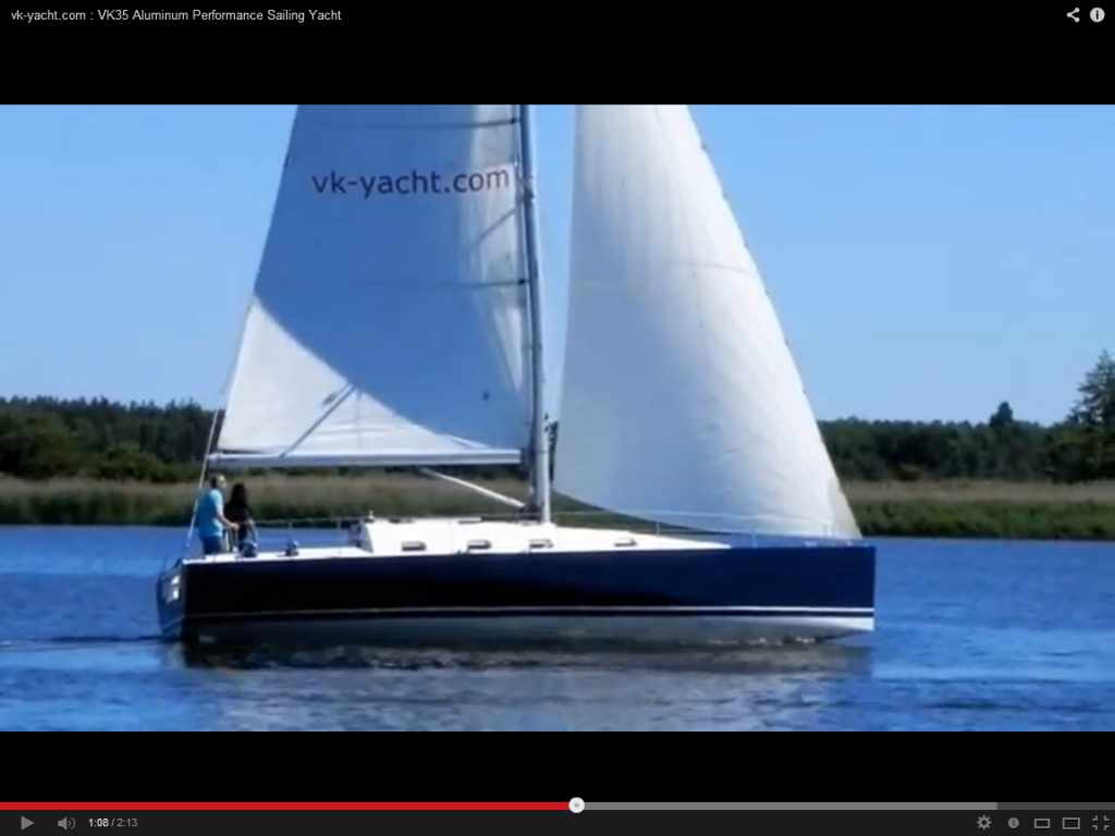

Samo brzmienie odrzuciło mnie najsamprzód :evil: i
gdybym nie był samzaparty aby obejrzeć jacht
prawdopodobnie straciłbym ciekawy projekt wykonany w jeszcze ciekawszej technologii.
Nie żebym podziwiał rządek bezmyślnych okienek, czy nudny kształt kabiny:
ale zachwycił mnie dziób nad wodą, gdy tylko jacht zaczyna przyśpieszać.
Clipboard1.jpg [ 29.82 KiB | Przeglądane 1895 razy ]
To lubię, zarówno tu jak i w Setce* (Maderskiego).
Jeżeli jeszcze tak samo będzie w przechyłach - wróżę mu dobre osiągi regatowe. :D

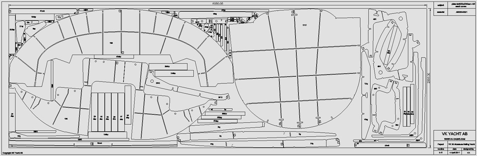

oddzielną sprawą jest rysunek kitu do wycinania z blachy...
tak swojsko i znajomo wygląda:
jak rozwinięcie sklejki we FreeShipie ;)

Nie rozumiem po co on płynie na tak przebranym grocie?
Koncepcja uniesionego dziobu - do mnie w tym przypadku nie przmawia. To znaczy inaczej: nie widzę tu żadnego sensownego pozytywu. Widzę natomiast zagrożenie w tym jak siedzi rufa. Co prawda filmik jest krótki, ale wg mnie ten egzemplarz jest poprostu źle wyważony i przeciążony na rufę w tym momencie. Stąd uniesiony dziób i przytopiona rufa.
PostNapisane: 3 wrz 2013, o 20:14
Posty: 13997
Podziękował : 10555
Otrzymał podziękowań: 2486
A ja tu widzę całkiem inny mechanizm:
Teorię którą już wielokorotnie opisywałem:
Jeśli damy jachtowi zanurzyć rufę to podniesie dziób;
a zbawienne skutki tego podnoszenia opisywałem wielokrotnie w postach o pustakach o Pip'ie-550 lub Knurze "na sztorc" a nawet o Setce co przez Atlanytk. :D
akurat na żagle nie patrzyłem...
bo i po co;
skoro właśnie je przymierzali. ;)

A co do podniesionego dzioba, to wydaje mi się że Plitkin ma jednak rację.
Pewnie jacht świeżo zwodowany, jeszcze nie trymowany wzdłużnie. Czyżby obliczenia komputerowe i fluidy dynamiczne zawiodły??
