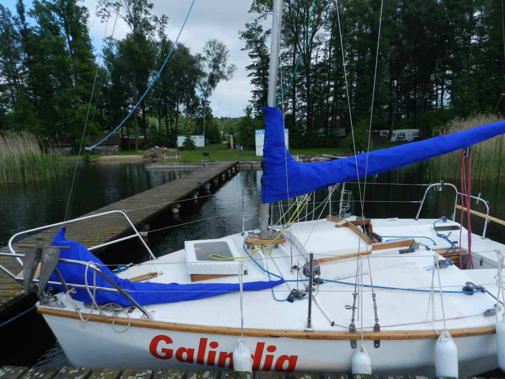

U Mariana(Janasa) nie ma latających salingów, ale rozstaw want pozostał; jest maksymalny na burtę - skoro to zmniejsza napięcia takielunku to czemu tak tego nie robić.
DSCN1160m.jpg [ 140.39 KiB | Przeglądane 5766 razy ]
Patrząc na pokład widać, że rozstaw bloczków (kipów) jest ruchomy a foki prowadzone są chyba duużo za szeroko jak na dzisiejsze czasy. (wniosek z innej fotki.)
