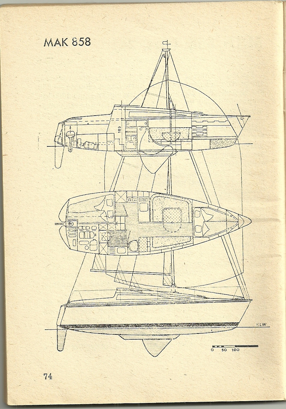

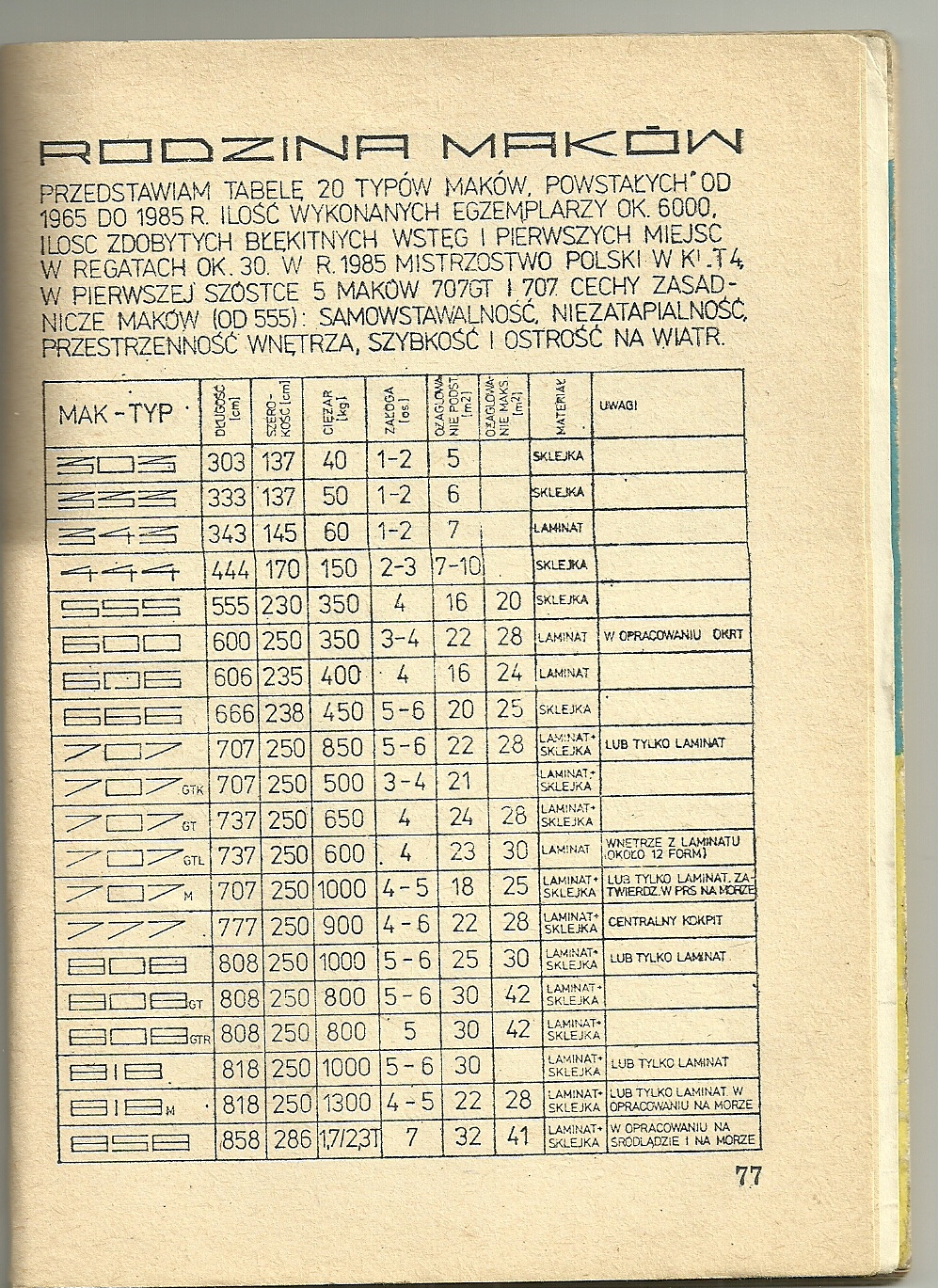

boSmann napisał(a):
żaden na morze nie był szykowany.
Stefan Wysocki w "Rodzina Maków" zamieścił tabelę gdzie podaje, iż MAK 707M, 818M i 858 były w opracowaniu również na morze ...
