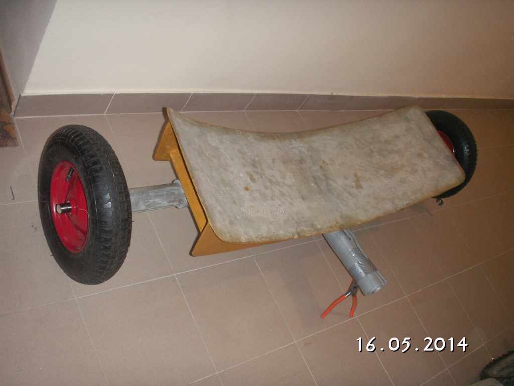

To nie dla mnie to łoże ;)
Dla drewnianego Fina któremu zrobiłem wózek slipowy - laminatowe łoże, (tak około 0,5m2 powierzchni) z doczepianymi kółkami i dyszlem.
Chcę wodować i wyciągać (co weekend) łódkę i zostawiać ją na wózku przez resztę czasu.
Myślałem żeby wykleić ją karimatą, ale przyszło mi do głowy , że wilgoć pomiędzy kadłubem i tworzywem może zniszczyć (zaparzyć) lakier (i drewno).
Pomyślałem więc o jakiejś macie kokosowej, sizalowej czy może nawet ratanowej , aby wilgoć mogła odparowywać.
Jak to robili regatowcy w dawnych czasach gdy łódki były lakierowane a nie plastikowe?
Kiedyś (lata 70-te) widziałem Fina na łożu (wyklejonym chyba pluszem) zajmującym połowę kadłuba.
Łódka była przewożona z regat na regaty, bez jakiegokolwiek wiązania kadłuba.
Po prostu "się przyssywała", ale nie pamiętam czy była już laminatowa czy nie.
Będę wdzięczny za pomysły i wiedzę.

Mój wózek ma być slipowy, poręczny, składany, pływający, i nie naruszać kadłuba czyli miękki (oklejony gdzie trzeba pianką):
_MÓJ 1 (k).JPG [ 43.74 KiB | Przeglądane 4359 razy ]
Jako dyszel będzie pracował wytyk, maszt lub rozprza. (bo wszystkie pasują do uchwytu)
Łódkę wyjmuję z wody i zrzucam wjeżdżając do wody.
Cały problem polega na znalezieniu tworzywa które odprowadzi wodę (pomiędzy kadłubem a kołyską) w czasie realnie niedługim, gdy łódkę będę zostawiać na działce (już nie mojej).
Mam do przewiezienia 300m, lub jakieś surwiwale, a wtedy mam do pomocy talię grota, kotwicę i cumę.
Żadnych sztyc rolek itp. nie przewiduję - mam go wozić Finem na co dziksze wyprawy.
Nie będę pływał tam gdzie gawiedź może pomóc.
Jeśli nie znajdę, obkleję łoże zwykłą nienasiąkliwą pianką, lub oddychającą karimatą
i jak pisałem, będę musiał(?) po wyciągnięciu łódki zdejmować ją z wózka.

Marian przyklej do łoża sztuczną trawę polipropylenową, to i przy wyciąganiu nieco dno łodzi wyczyścisz.
https://www.google.pl/search?q=sztuczna ... h&imgdii=_
Za ten post autor Wojciech otrzymał podziękowanie od: Marian Strzelecki
PostNapisane: 17 maja 2014, o 14:38
Posty: 13997
Podziękował : 10555
Otrzymał podziękowań: 2485
Dzięki
Chyba o to mi chodziło: :D
Czy jest na forum ktoś kto powie jaka (która) nie ugnie się mocno pod ciężarem 120kg przez tydzień?

Myślę i myślę nad tą trawą - czy by na dodatek nie powiercić w łożu otworów wietrzeniowych.
PostNapisane: 17 maja 2014, o 20:48
Sądziłem, że ten wózek to jednak cięższa konstrukcja, ale w takim wypadku najlepsza jest podpowiedź Wojciecha. Może zamiast nawiercać (choć to niezły pomysł, bo i powietrze, i całość lżejsza) pociąć sztuczną trawę w paski pięciocentymetrowe i przymocować do łoża w centymetrowych odstępach? Albo obie metody połączyć?

Dzięki za porady:
Kupiłem zwykłą sztuczną trawę i wykleiłem z 10cm przerwą po środku (jak kazali mjs) ;)
Z metra starczyło nawet na wiosenną wycieraczkę przed drzwi :cool:
Jak (i czy) się sprawdzi napiszę.
Przerwa, co by nadmiar wody miał którędy wyciekać, oraz: bo tak wyszło :cool:
