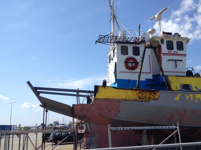

Zaobserwowane dzisiaj. Ten kuter też będzie dłuższy.
