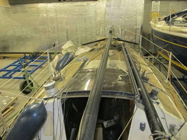

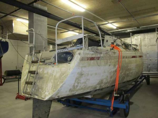

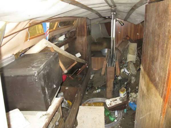

... Weikert Aluminia?

Piszą, że z profili aluminiowych pokazują tu i ówdzie jak robiono:
http://www.google.pl/url?sa=t&rct=j&q=& ... 0653,d.Yms
Cenią te łódeczki:
http://www.yachtfocus.com/gebruikte-bot ... ia-87.html

a jak to się uszczelnia

Technologia opisana jest tu http://www.google.com/patents/EP0049871A2?cl=de

Kilkanaście lat temu "Żagle" opisały tą metodę budowy jachtów. Artykuł miał tytuł "Aluminiowa słomka", albo jakoś tak. W artykule tym pisano o jednej poważnej wadzie tej metody - producent profili przed dostarczeniem ich wykonawcy jachtu, musiał je odpowiednio wygiąć.
Szkutnik dostawał takie coś:

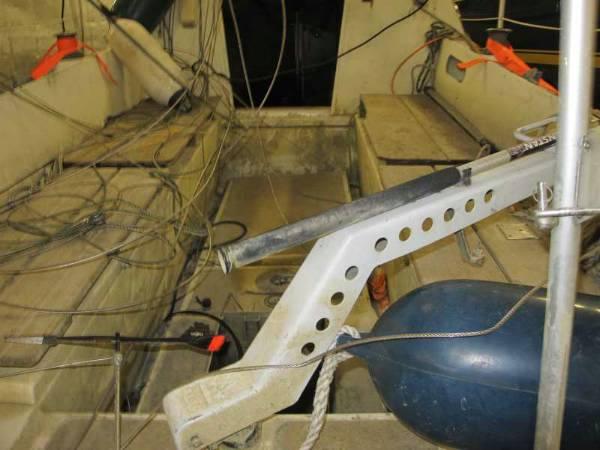

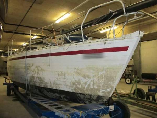

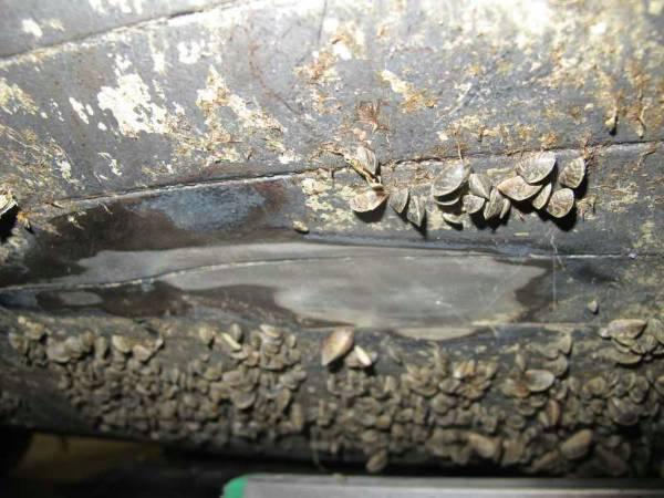

W sieci mało jest info o tym typie jachtu.

Technologia wydaje się dość pracochłonna i chyba precyzyjna, ale jakie ma zalety efekt finalny?
Aluminium- lekkie, nie rdzewieje, nie nasiąka ( nie trzeba malować ), nie pęka jak laminat, ale jak według waszej wiedzy/oceny ma się taka technologia w porównaniu do innych - choćby finansowo? albo w użytkowaniu, naprawie?

odświeżam temat z zapytaniem - warto ?.
Jeśli warto - to czym ewentualnie (i czy w ogóle) malować kadłub i pokład.

Tyle dać za "jacht do odrestaurowania"? Hmmmm... ;)
Malowanie nie jest obowiązkowe, ale stare byłoby lepiej. Do aluminium trzeba stosować odpowiednie podkłady, typowo z chromianem cynku, mogą być epoksydowe - jak do epoksydowego systemu farb do stalowych kadłubów. Aluminium najpierw się zmywa z tlenku, np. płynem z kwasem fosforowym i od razu kładzie podkład. Dalej jak zwykle, wg. gustu. Nie należy stosować miedziowego antifulingu z uwagi na elektrolizę.
