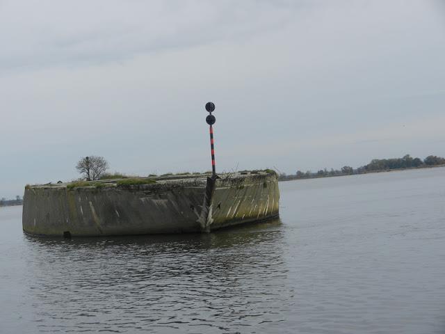

Wracajac do betonu/nie kojarzyc z polityka :rotfl: /,to czy ktos wie jak wyglada zbrojenie po latach/korozja.../ ?
jedrek

Jak szczelne to normalnie, a jak zostawione na mieliżnie to po kilkudziesieciu (set?) latach mniej więcej tak:
Barka Jeż Dąbie.jpg [ 26.33 KiB | Przeglądane 6217 razy ]
