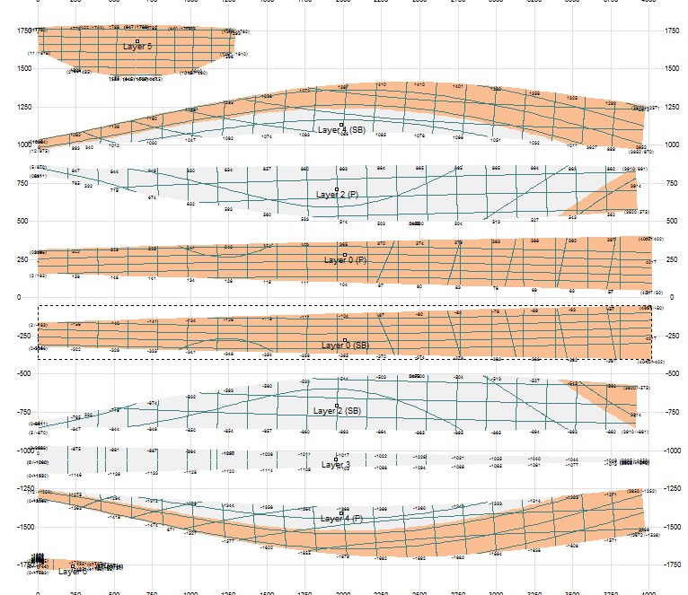

W programie FreeShip jest funkcja rozrysu płaszczyzn prostokreślnych, wygląda to tak:
Kos13_developments (766 x 663).jpg [ 159.08 KiB | Przeglądane 9201 razy ]
Jest też zapis piliku DXF, który umożliwia np. wydruk w skali 1 : 1.

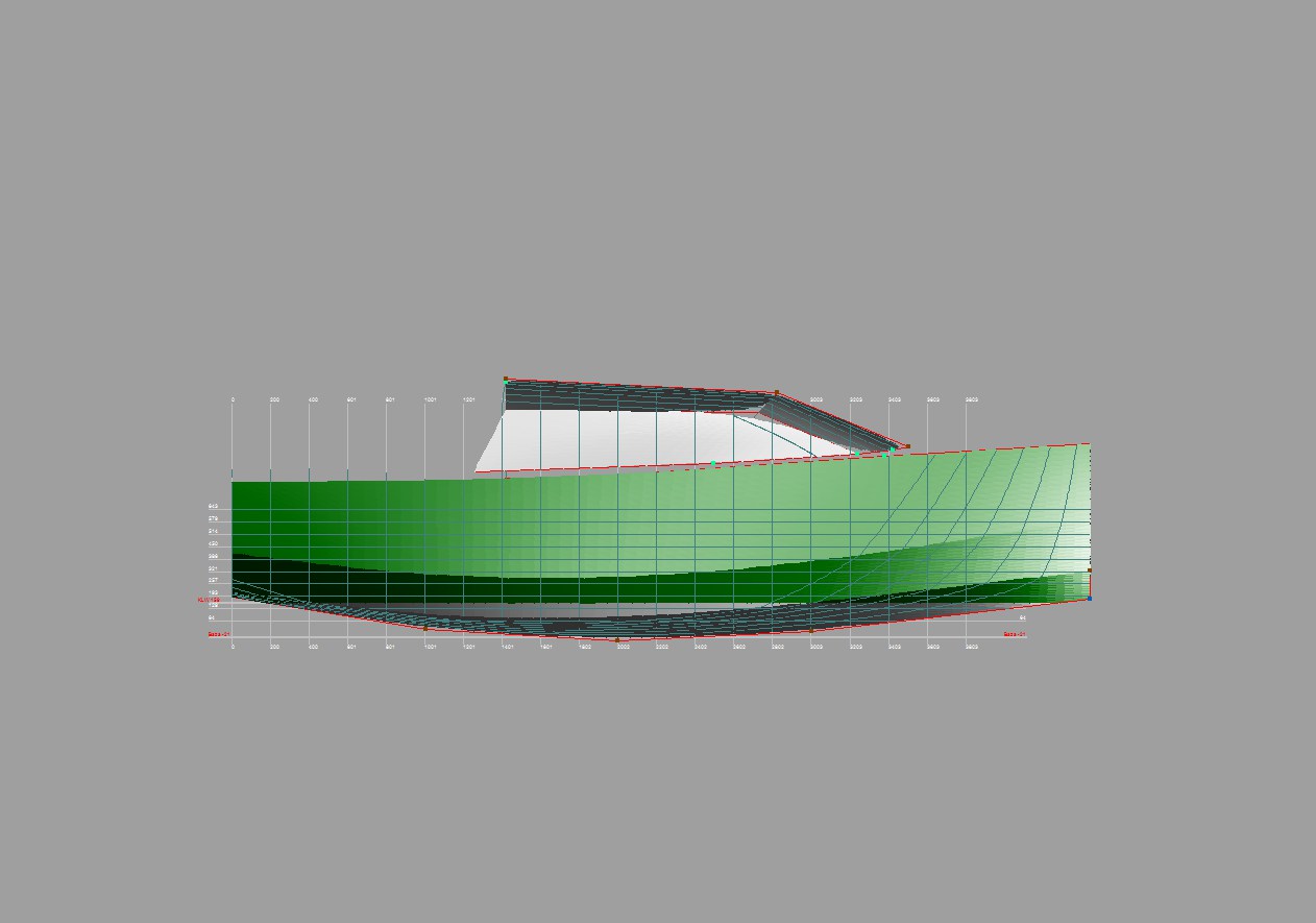

Coś jest w tym kadłubie, pozwoliłem sobie zaporzyczyć linie boczne i pokładu, a przekroje poprzeczne ustalił pan FreeShip... :D
js2a linie.jpg [ 291.02 KiB | Przeglądane 6771 razy ]

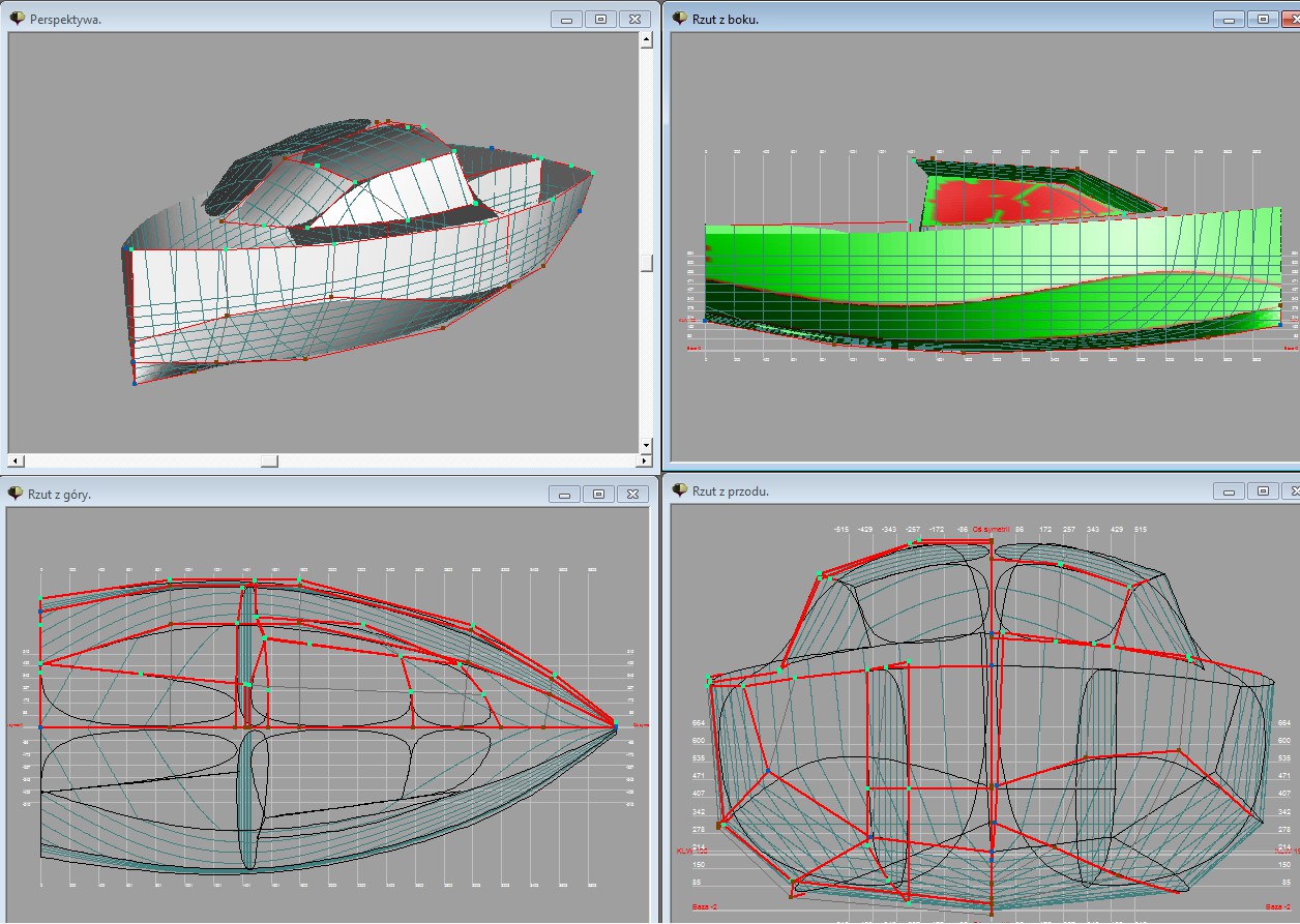

Najpierw kanciaczek zbliżony do oryginału:
js2.jpg [ 261.77 KiB | Przeglądane 6760 razy ]
co by porównać można było.

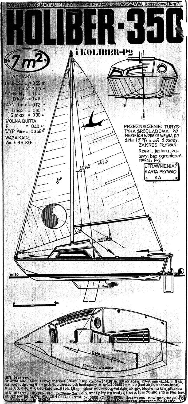

Jest, np. Koliber ...ale czy sensowny? ;)
Koliber rekl m.jpg [ 331.16 KiB | Przeglądane 6709 razy ]

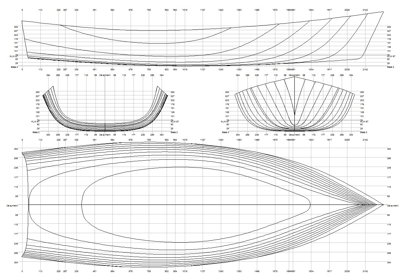

Class 4m w zarysie wygląda tak:
class4m.jpg [ 102.41 KiB | Przeglądane 6674 razy ]
class4mlinie.jpg [ 243.38 KiB | Przeglądane 6673 razy ]

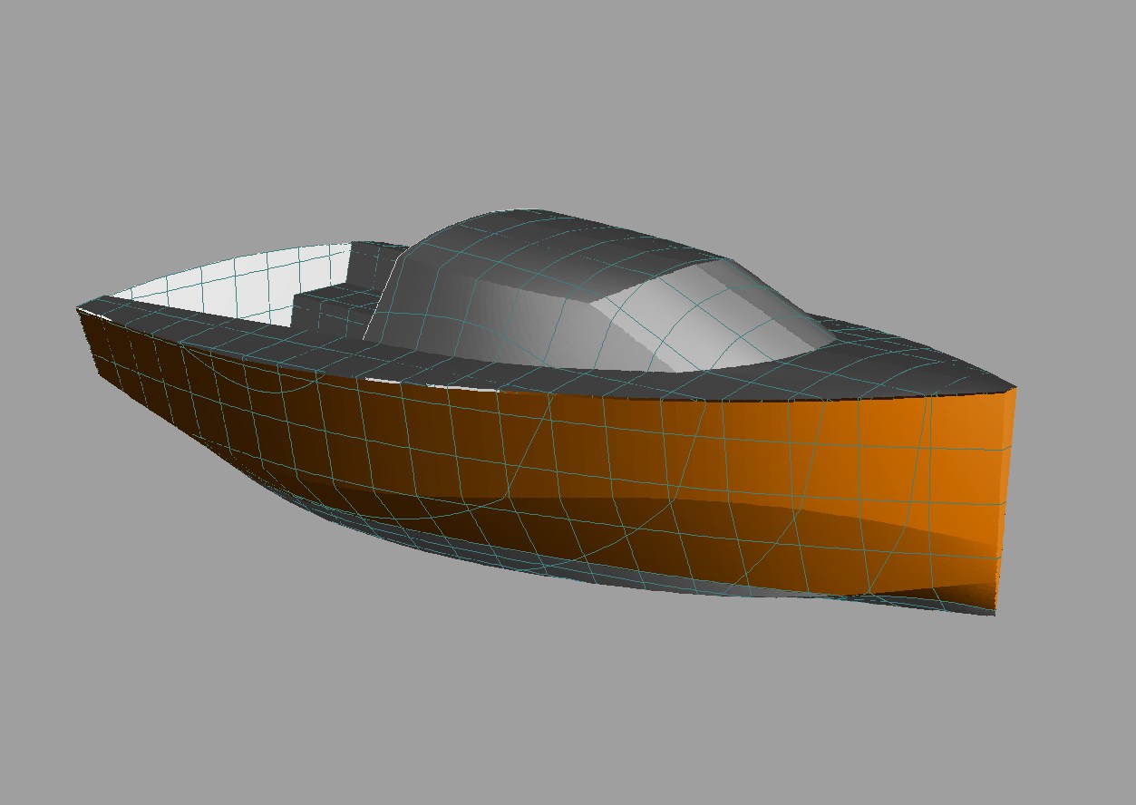

Punktem wyjścia był class 4m. Żeby uszanować projektanta, uszlachetniam projekt do swojej wizji, czyli przeobrażam go w coś podobnego, ale nie to samo. Ma być lepszy. Nie myślałem jeszcze o parametrach balastu czy oporu bocznego. Skupiam się na bryle kadłuba i zabudowie wnętrza. Na razie parametry znane to:
Długość 4m
Szerokość 2m
Wysokość 1,33m
Zanurzenie 20 cm
Wyporność 500 kG

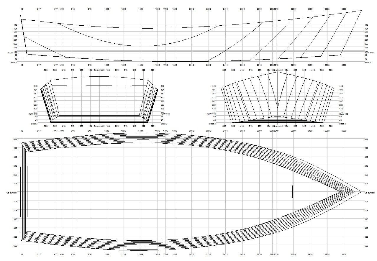

classic4m a.jpg [ 279.31 KiB | Przeglądane 6570 razy ]
To będzie bardzo fajna łódka dla dwóch osób. Możesz ją produkować w klapkach, jeśli zainteresowanie się pojawi. Dokumentacja jakaś musi być, ale pliki dxf płatów do maszyny CNC powinny być podstawą. Rozrysowywanie elementów z wymiarami, to zbytnia fatyga. Pliki i na maszynę. Sklejka, paczka, kurier.

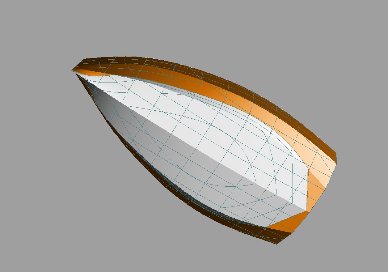

Co oznaczają te owale na liniach teoretycznych?
PostNapisane: 9 paź 2020, o 13:04
Posty: 9317
Otrzymał podziękowań: 2225

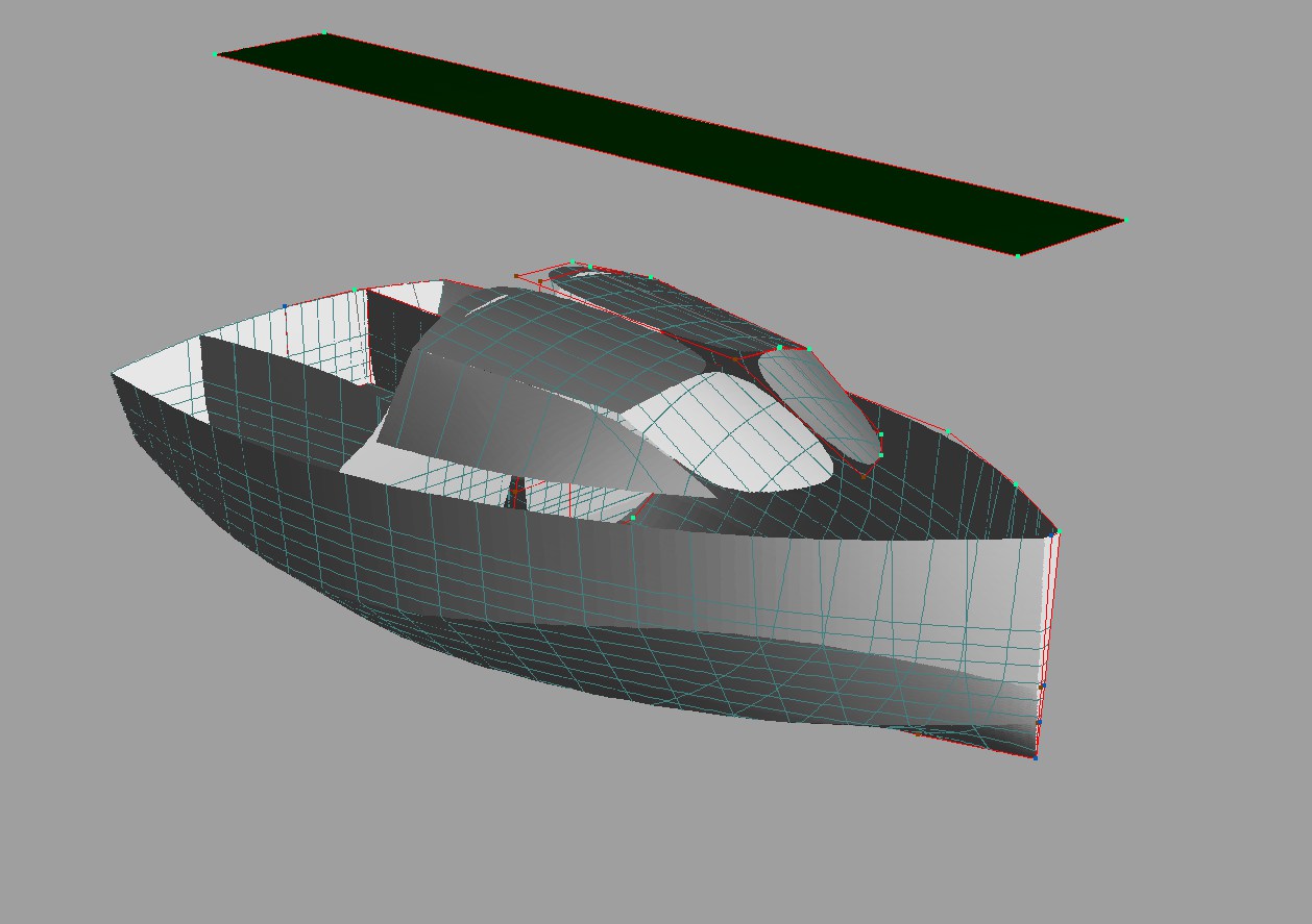

W menu Narzędzia jest funkcja Dodaj cylinder..., za pomocą której można dodać niezależną powierzchnię (rozwiniętą z cylindra) i z takich powierzchni ulepiłem nadbudówkę tymczasową. Jednak funkcja ta nie działa tak jakbyśmy sobie życzyli (ilość punktów cylindra = 4, ), bowiem po przerobieniu rury na prostokąt, rogi są zaokrąglone... Wygląda komicznie, niemniej linie kontrone są na miejscu i o to mi chodziło. Teraz zamienię tymczasową nadbudówkę płaszczyzną całopokładową, a te błochomazy wykasuję.
O! Właśnie sprawdziłem, co się stanie po określeniu ilości punktów do wygenerowania cylindra = 2:
2punkty.jpg [ 113.45 KiB | Przeglądane 6520 razy ]
I tak miało być, ino się spieszyło i nie zaryzykowało sprawdzenia z dwoma punktami. Po pół roku nieobcowania z FS-em tak się robi...

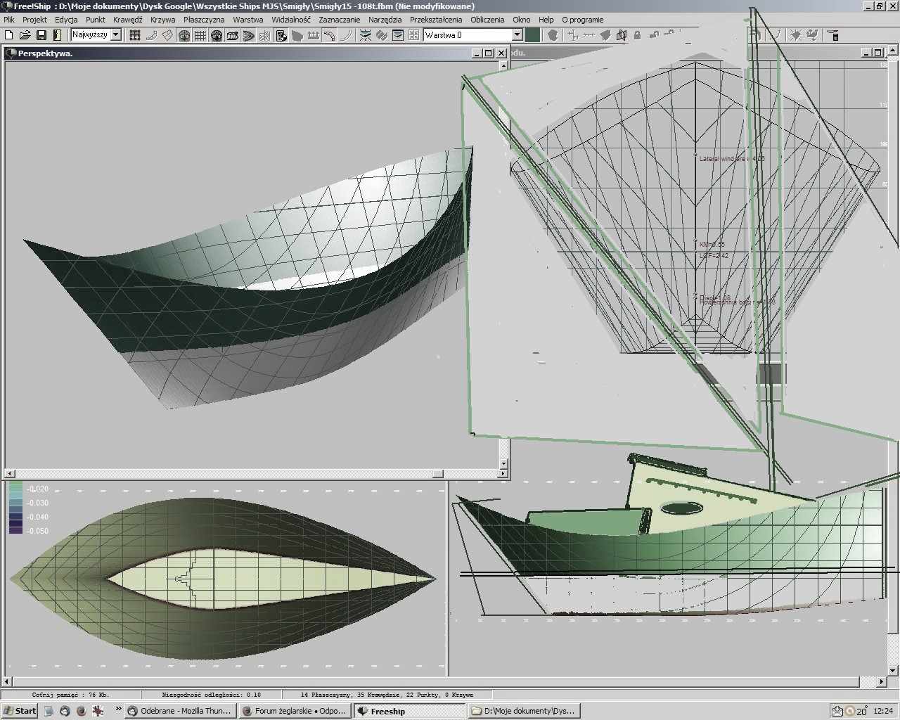

Na dzień dzisiejszy, to ja wciąż jestem zafascynowany ideą Śmigłego / Chardego.
Zwłaszcza po dyskusjach na temat destrukcyjnych fal od motorówek na jeziorach i zalewach.
Smigły15 -108t.jpg [ 124.01 KiB | Przeglądane 6481 razy ]
A wielkość 4m ?
... ależ to betka.
Za ten post autor Marian Strzelecki otrzymał podziękowania - 2: Mir, robhosailor

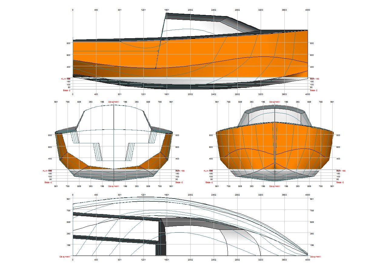

Suriwanorok
Taka jest nazwa tego jachciku o długości 4 m. Wyłania się z ciemności na światło dzienne.
Suriwanorok.jpg [ 200.55 KiB | Przeglądane 6444 razy ]

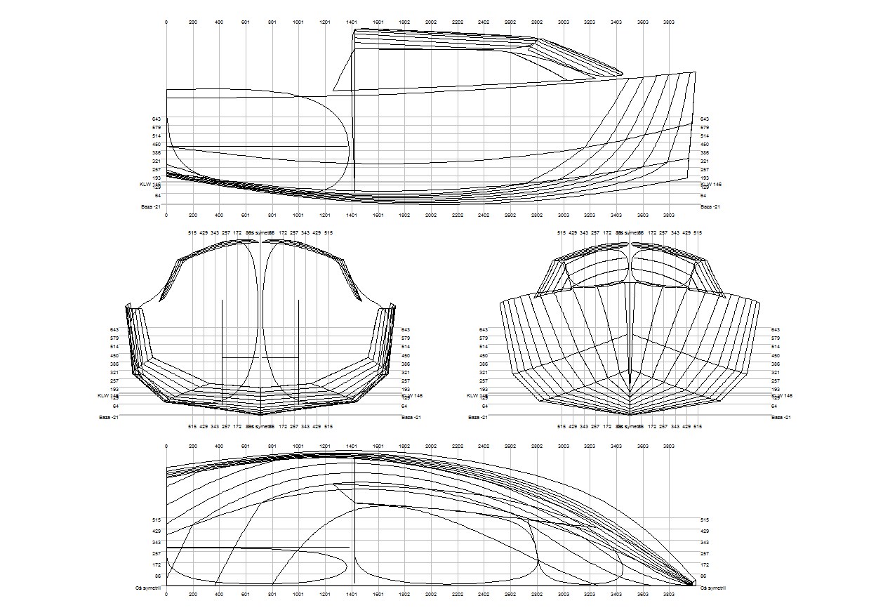

Suriwanorok KLW.jpg [ 108.42 KiB | Przeglądane 6444 razy ]

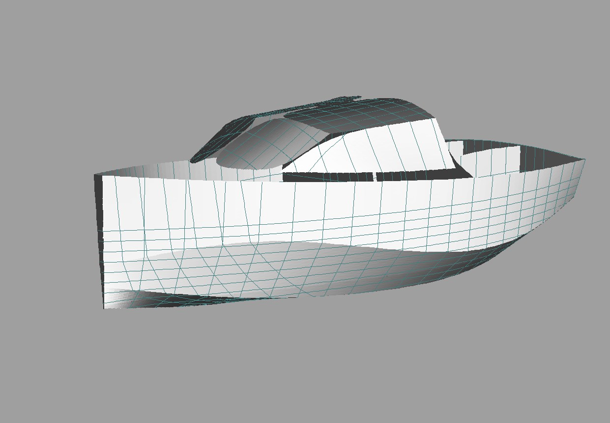

Suriwanorok 3d.jpg [ 91.71 KiB | Przeglądane 6444 razy ]
