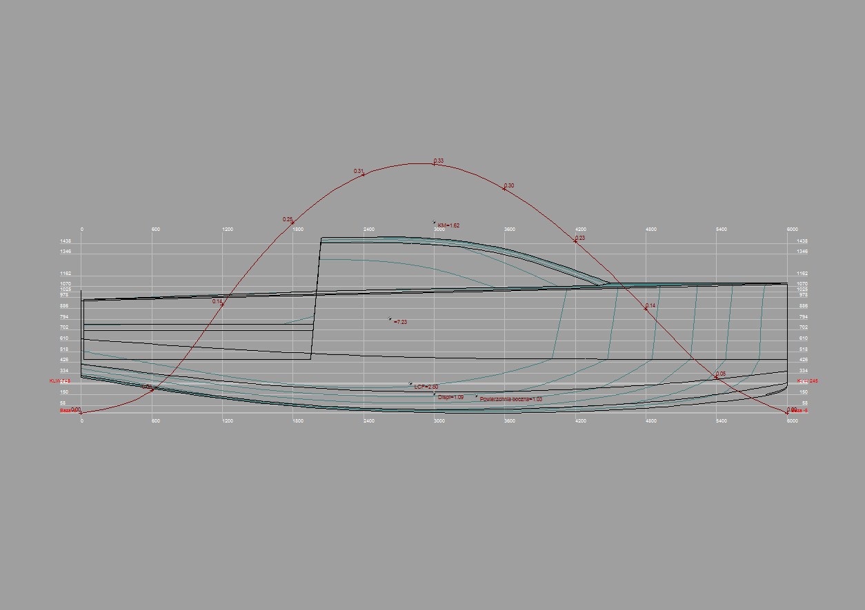

Powracając do projektu 6 m, widok z boku prezentuje się tak:
6 m.jpg [ 88.79 KiB | Przeglądane 7069 razy ]
Wypornosć 1100 kg

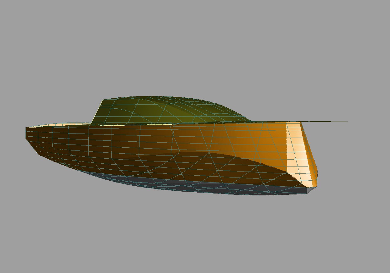

Nastąpiły pewne zmiany w liniach kadłuba... :D
6m2.jpg [ 87 KiB | Przeglądane 6921 razy ]
6m3.jpg [ 81.14 KiB | Przeglądane 6921 razy ]
 Tytuł: Re: 6.0
PostNapisane: 2 kwi 2019, o 11:57
Posty: 13996
Podziękował : 10551
Otrzymał podziękowań: 2485
Zdaje się myślimy w tym samym kierunku:
Ja z Twojego 6.0 zrobiłem ... 9,11 ZigZaka ;)
ps mam pytanie do czego i dla czego robisz mnóstwo punktów na kadłubie, które się prawie powtarzają, za co nie złapie to się ciągnie nie ten co chciałem.

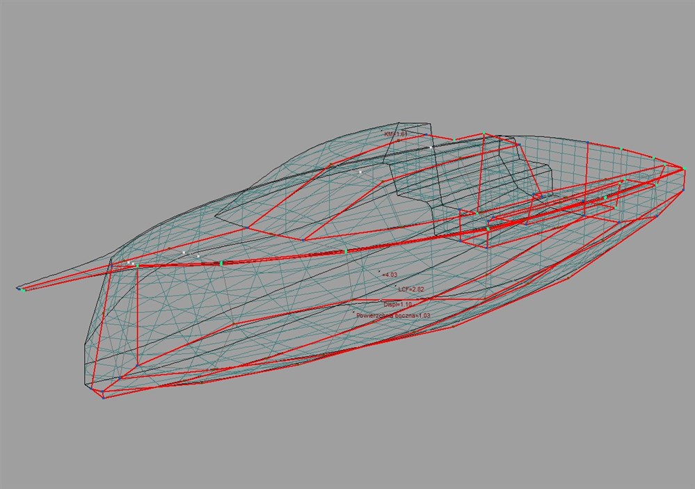

Eee, nie jest tak źle:
6m4.jpg [ 111.25 KiB | Przeglądane 6887 razy ]
Chyba, że chodzi o uniesiony pokład, to fakt punkty się prawie dublują. Ale nie ma ryzyka, że pokład nie będzie pasował do kadłuba np. linia krzywa wsparta linią poprzeczną zrobi się linią prostą. Czasami tak się robi, gdy płaszczyzna pokładu wymaga innej siatki, niż ta na kadłubie. Asekuracja.

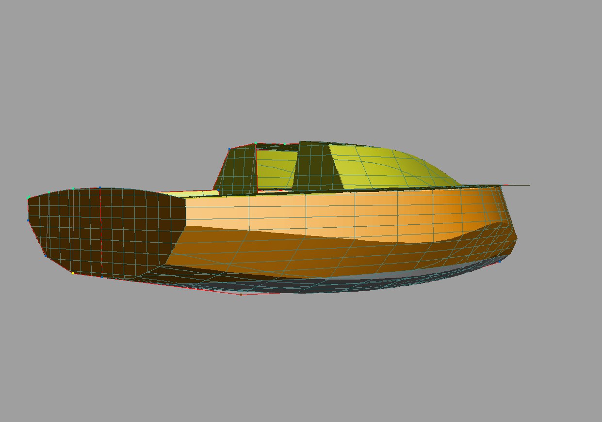

Dyskretne poprawki w liniach kadłuba:
6m5.jpg [ 90.96 KiB | Przeglądane 6824 razy ]

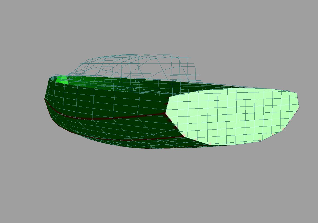

I retusz na rufie:
6m6.jpg [ 94.58 KiB | Przeglądane 6774 razy ]

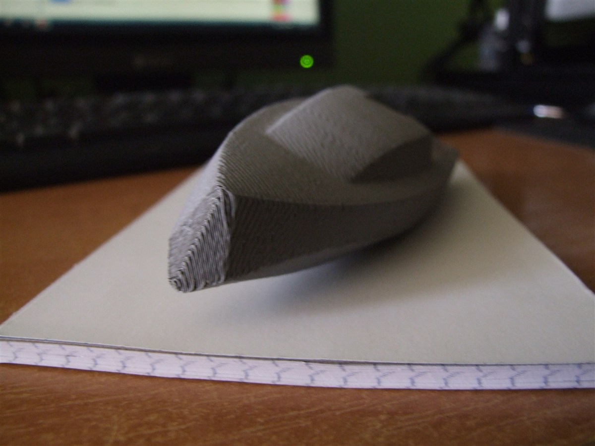

Okiełznanie bryły kadłuba za pomocą nowej technologii:

Modelik utkany niczym z tkaniny... :D

Projekt ukończony? Ten dziób taki płasko ścięty zostanie? Po dyskretnych poprawkach wydawał się jednak ścięty z dwóch stron (w szpic) a model wygląda jak ciachnięty nożem...
 Tytuł: Re: 6.0
PostNapisane: 15 wrz 2019, o 11:35
Posty: 9273
Podziękował : 1824
Otrzymał podziękowań: 2216

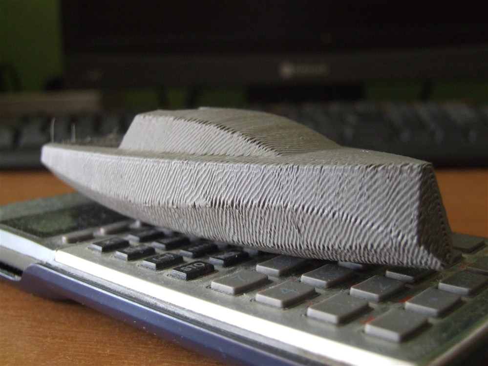

Sezonuje się i opatrza. :D
Jest ścięty z dwóch stron pod kątem 30 *, co sygnalizuje paraboliczny przekrój na wodnicy. Czyli nie jest to Cadet. Dość duża szerokość na dziobie (ale i nieco podniesiona nad KLW) zapewnia zwiększanie wyporności wraz z przechylaniem się kadłuba aż do kąta 45*. Co to daje? Zabezpiecza dziób przed nurkowaniem i kołysaniem wzdłużnym. Stwarza również płaszczyznę ślizgową już od dziobu, co powinno dodać prędkości. Mniejsze opory hydrodynamiczne oraz rozbicie na boki powietrza i zmniejszenie oporów aerodynamicznych. Taki dziób działa jak spoiler.
Konstrukcja sklejkowa, siłą rzeczy, jest kanciasta. Krawędzie jednak są nie tylko nautycznie korzystne (odrywanie strug wody i powietrza), ale i modne. Idea zaczerpnięta od Maestra (PiP 550) i mocno rozwinięta.
6m8.jpg [ 125.39 KiB | Przeglądane 6122 razy ]
ps. Trzeba by zrobić model i sprawdzić na wodzie. ;)
W ślizgu dziób jest z reguły uniesiony.
Zgadza się, niemniej jednak gdy wiatr puści i dziób opadnie, to właśnie wtedy ta płaskość (w przechyle) ma chęć się poślizgać nadal. Może to są krótkie chwile, no ale regaty z takich chwil też się składają.
