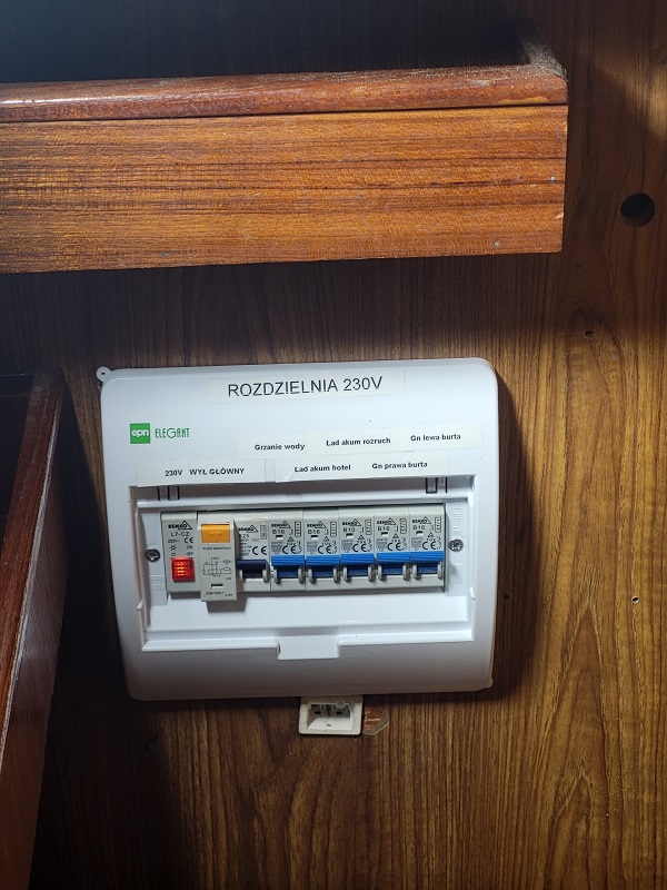

Jak wiadomo z innego wątku w mijającym sezonie Polonium opłynęło Norwegię aż po Kirkenes i łącznie z późniejszym rejsikiem po Bałtyku zrobiło 4400 mil. To tak mniej wiecej przez Atlantyk i z powrotem :)
Teraz nastał czas kolejnych modernizacji. Od niedzieli jestem w Szczecinie i wziąłem się za instalację elektryczną bo to słaba strona tego jachtu. Na pierwszy ogień poszła instalacja 230V. Okazało się że na jachcie nadal funkcjonuje amerykańska instalacja 110V i właśnie z niej zasilana jest ładowarka akumulatorów hotelowych i grzanie wody. Amerykańskie gniazda pomijam bo potrzebne są na .... plaster ;)
Efektem moich działań jest uporządkowanie stosownej kablologii i stworzenie nowej rozdzielni. Oprócz tego powstała dokumentacja całej instalacji 230/110V i wiem na czym stoję. Wiem też że moge spać spokojnie ;)
Następnym krokiem będzie modernizacja instalacji 12V. Projekt nowej już narysowałem.
Komentarz: Nowa rozdzielnia 230V
20231122_122740a.jpg [ 179.89 KiB | Przeglądane 11097 razy ]
To może pokażesz ten projekt?

Szaman3 napisał(a):
Komu i po co?
Mnie to ciekawi, bo sam u siebie robiłem instalację i to długo i zawile (niepotrzebnie), zawsze chętnie zerkam na schematy elektryczne. Intereresuje mnie także ochrona odgromowa (lub brak), ewentualne połączenia minusa 12V z PE instalacji 230V, zastosowanie lub nie separatora galwanicznego, płyty uziemiającej i tak dalej.
Ale to była tylko sugestia, jak nie chcesz pokazywać, to oczywiście nie ma problemu.
A nie myślałeś żeby różnicówkę typu "A" wstawić? Bo chyba z tego co widać jest "AC". Ale mogę się mylić, bo powiększenie niewyraźne.
https://elektrykadlakazdego.pl/typ-rcd-ac-czy-a/

Tak, to jest różnicówka AC.
Szczerze mówiąc nie myślałem o A. Może dlatego, bo w instalacji Szamana od kilkunastu lat jest róznicówka AC i nigdy nie było problemu.
Ale dzięki za zwrócenie uwagi i za link do ciekawego artykułu.
Bo wiesz jak to z różnicówkami jest - jak wystąpi problem to już czasem nie ma komu o nim pisać . Jak np. badziewny zasilacz złapie przebicie za diodą odcinającą połówkę sinusoidy i puści to na obudowę jakiegoś sprzętu.
Przy różnicówkach istotne jest też, żeby były elektromechaniczne a nie elektroniczne. Najtańsze typu A są w 90% elektroniczne. W wielu krajach zakazane, bo w niektórych specyficznych sytuacjach w ogóle przestają działać.

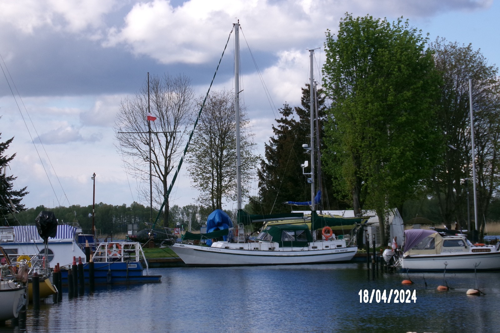

I znów na wodzie :)
IMG-20240418-WA0000.jpg [ 529.27 KiB | Przeglądane 6105 razy ]
