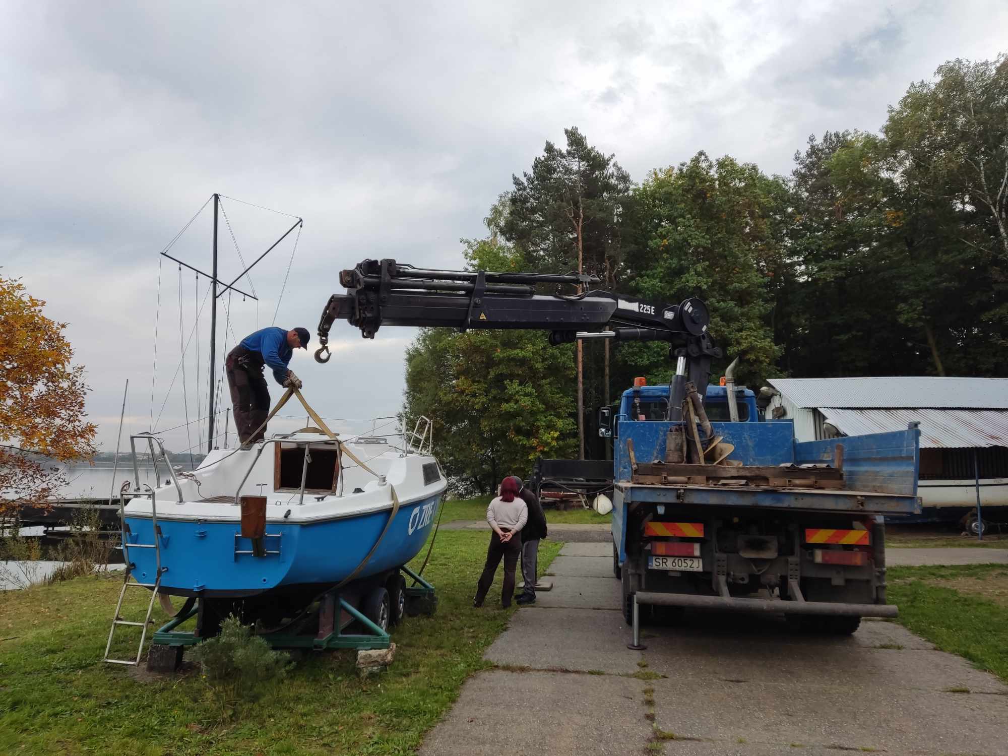

Aby przystosować przyczepę do jachtu nie potrzebujesz rysunków technicznych. W przypadku jachtu Venus z uwagi na falszkil podpory jachtu powinny być wyżej podniesione/wysunięte aby kadłub się zmieścił nad osiami przyczepy podłodziowej
Na fb jest grupa Jacht Klub Venus https://www.facebook.com/groups/976922686931582

Wózek portowy, który zaprezentowałem na foto gdyby miał wyższe podpory, to wygodniejsza była by praca na dnie jachtu. Uwzględnij to przy budowie wózka z tym, że konstrukcja musi być mocna aby masa jachtu nie złamała podpór przy pracach na kadłubie i w transporcie jachtu po marinie.
