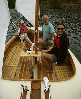

Patrząc jeszcze na CS 17 zauważyłem że skrzynka mieczowa jest ustawiona poza osią stępki ;-)
Chyba wspominałeś o takich patentach na spotkaniu w Korsarzu, ale czy możesz wyjaśnić z czego wynika taka koncepcja skrzyni ? Co jest łatwiej , lepiej ????
Andrzej
launch3a.jpg [ 32.14 KiB | Przeglądane 9186 razy ]
BRS17 (Doppio) też tak ma - fotki poniżej. Nie ma potrzeby rozcinania belki stępki - skrzynka ma swoją, niezależną konstrukcję przylegającą do stępki po jednej stronie. Jeśli się przyjrzeć bliżej niektórym łódkom Radka Werszki (np. Dayboat 4.0) też można zauważyć, że skrzynka mieczowa jest "off centre line". Tak jest łatwiej ją zbudować.
