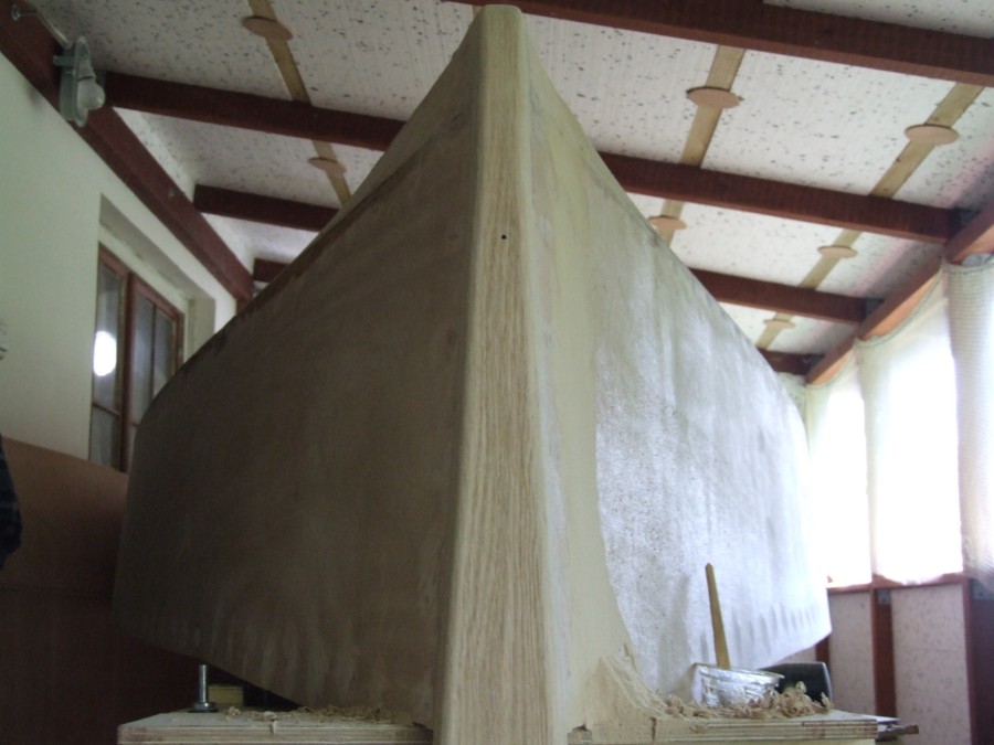

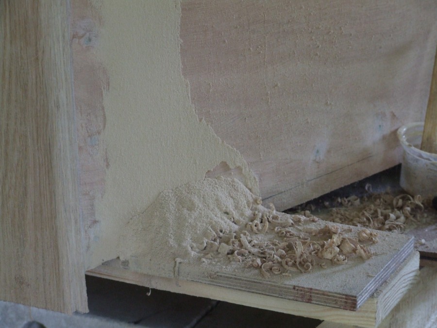

1,5 centymetra dąbkowego obłogu, złożonego z 6 warstw, wygiętego ostrożnie na dziobie - uformowało dziobnicę właściwą - drogą klejenia i... wydłużyło KLW! :D
Dębowa dziobnica.jpg [ 98.1 KiB | Przeglądane 9456 razy ]
Struganie i szlifowanie pokazały twardość Quercusa, wyemanowały też jego szlachetny zapach... :cry:
Pył dębowy.jpg [ 119.27 KiB | Przeglądane 9456 razy ]

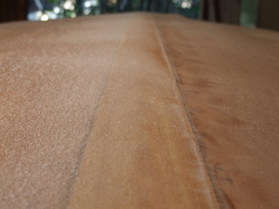

Zapach tkaniny 160 g/m2 "zadomowił się pod strzechą"; subtelny, chwilami specyficzny. :cry:
W ruch poszła żywica E5 (plus 10% ksylenu) oraz PAC. Pędzel okazał się być zbędny, przy szpachelce 10 cm, która nie tylko precyzyjnie dozowała grubość warstwy pod tkaniną, ale i przejęła rolę wałka wyciskającego nadmiar żywicy i powietrza (!). Pół kadłuba oblaminowano, a pół nie. Przybyło 1,5 kg masy...
Oś.jpg [ 89.11 KiB | Przeglądane 9331 razy ]

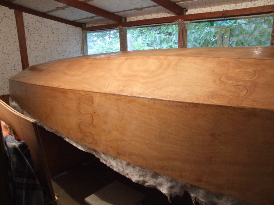

Drugie pół "nadgoniło" i jest całość. :D
Laminat.jpg [ 129.05 KiB | Przeglądane 9248 razy ]
Refleksja
Przed poszywaniem kadłuba miałem objekcje co do łączenia płatów, dopasowania.
W czasie klejenia wychodziłem z podziwu, że to takie proste.
Przed laminowaniem nie byłem pewien czy pójdzie sprawnie...
Poszło. Zrobiłem wcześniej próbkę laminatu. Sprawdziłem.
Dochodzę do wniosku, że budowa łódki sklejkowej to łatwa, ale i konsekwentna robota, złożona z prostych czynności. I małych radości.

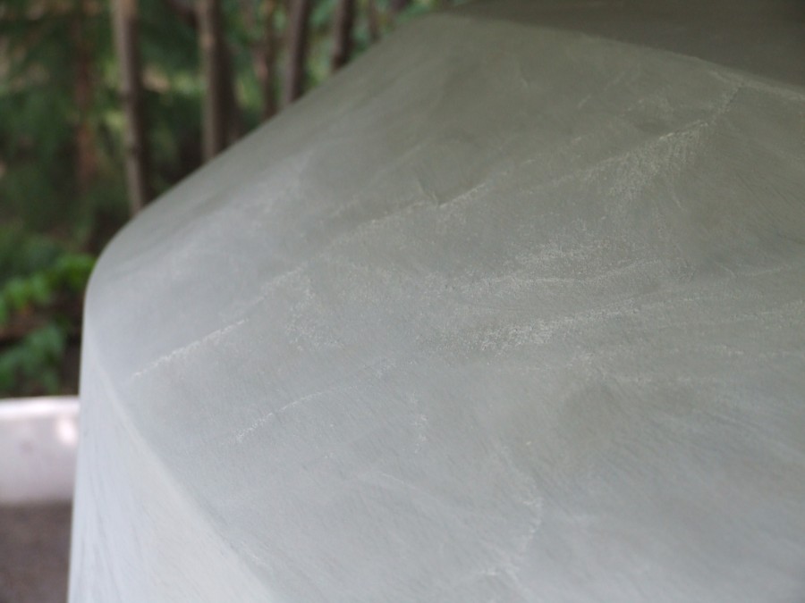

Nie ma odpoczynku... wesoły kurier dostarczył był w samo południe krzemionkę, którą zachwalał Demon w sąsiednim wątku. Pięknie opakowany kartonik, lekki jak piórko!
Jadę szpachlować. :rotfl:
PostNapisane: 14 sie 2014, o 14:06
Podziękował : 491
Ech, krzemionka jest dobra tylko dlatego że jest tania, przy następnej łódce,zainwestuję w mikrobalony.
ŁJ
PostNapisane: 14 sie 2014, o 23:15
Posty: 9318
Otrzymał podziękowań: 2225
Eeee, nie jest zła.
Lekka, łatwo się miesza, dobrze nanosi i rozprowadza. Owszem, za pierwszym razem słychać spod szpachelki blaszanej rozgniatane mikro ziarenka krzemu (co znaczy, że laminat e/s twardy jak kamień!), ale już za drugim i trzecim - cisza. Maśtyka przypominająca ciasto drożdżowe, po rozszpachlowaniu robi się gładka i mleczna. Z niewielkimi fuszerkami typu zaciągnięte ziarenka, które i tak łatwo wygładzić.
Cienka warstwa zakryła chropowatość tkaniny, wygląda równo i błyszczy się jak żelkot.

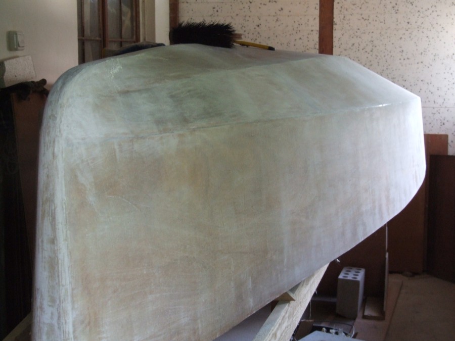

PostNapisane: 16 sie 2014, o 21:40
Posty: 9318

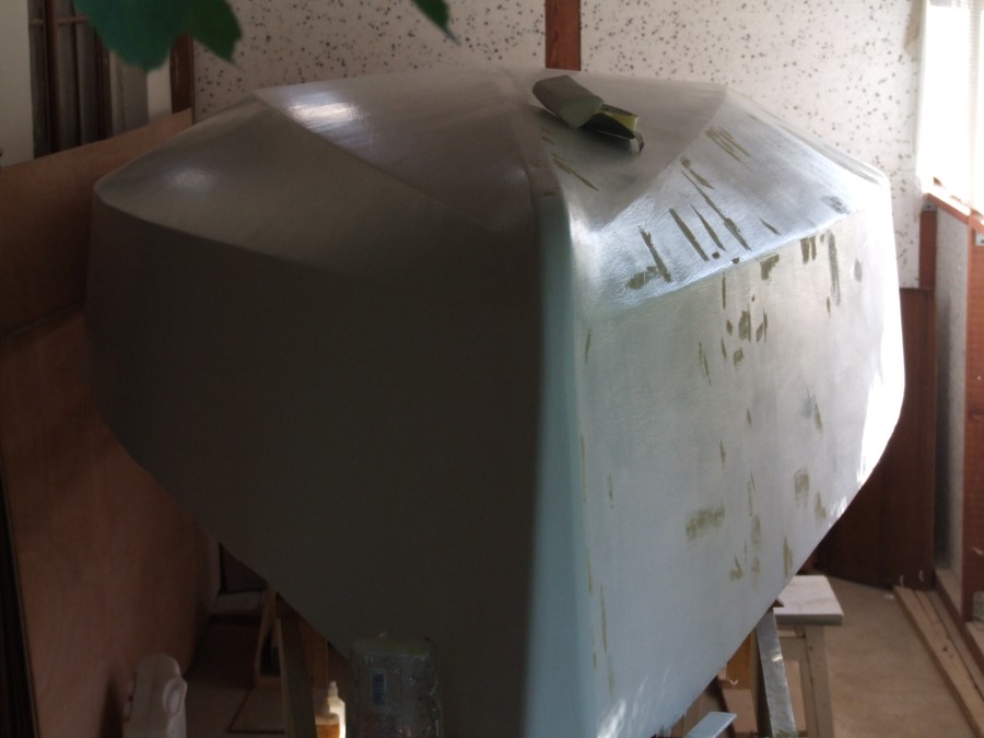

Papier ścierny nr 40, obłożony na bukowej deseczce 25 x 5 x 2 cm i szur-szur, szur-szur, szur-szur...
Nieutwardzona w pełni warstwa, choć wydaje się twarda, zakleja papier. Czyszcząc go rogami szpachelki, ładnie je (te rogi) zaokrągliło... Gruby papier zebrał nierówności, papier nr 60 mniej się zaklejał, ale i mniej zbierał. Za to papier nr 80, (na kawałku styropianu) tylko matowił to, co nie zmatowiły poprzednie. I odsłonił rysy i inne drobiazgi do zaszpachlowania.
Szlif.jpg [ 94.91 KiB | Przeglądane 8921 razy ]
Prawie zapachniało farbą...

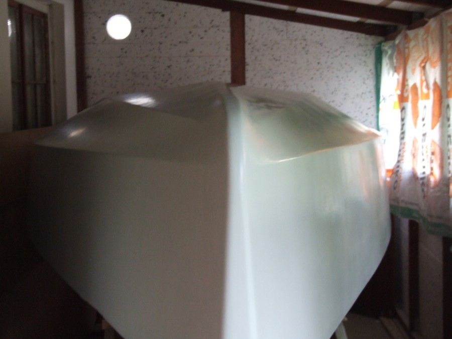

PostNapisane: 26 sie 2014, o 23:07
Posty: 9318
Dwie warstwy podkładu i dwie warstwy nawierzchni. Lakier meblowy, chemoutwardzalny, twardy jak należy i wodoodporny rzecz jasna też. Najpierw jedna połowa, a potem (po przesunięciu helingu) - druga. I znów ta pierwsza, a dzień później ta druga ponownie. Fajna robota...
Lakier szybko schnie, bardzo szybko. Z dodatkiem rozcieńczalnika ładnie rozprowadza się pod pędzlem angielskim 2". Przed ostatnim pociągnięciem lekkie przetarcie papierem wodnym (na sucho) nr 120:
Szlif 2.jpg [ 67.71 KiB | Przeglądane 8178 razy ]
Wyprawki...
Wyprawki.jpg [ 75.71 KiB | Przeglądane 8178 razy ]
i ostatnie malowanie:
Mal.jpg [ 76.25 KiB | Przeglądane 8178 razy ]
Schnie, utwardza się. Półmat. :D
