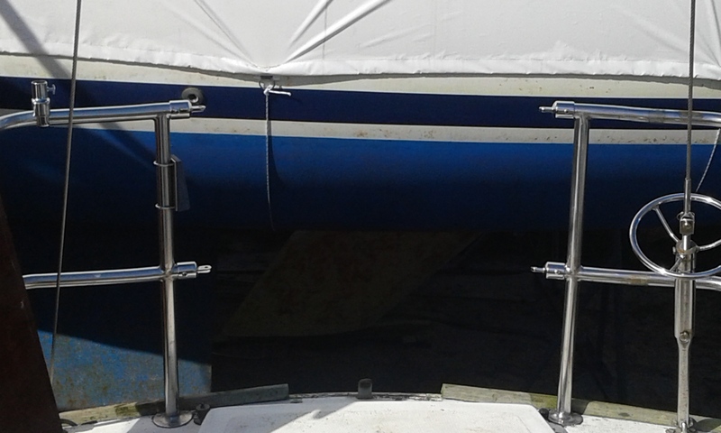

W sobotę dotarliśmy do KP około 9 - tej i zabraliśmy się z kopyta do pracy. Na pierwszy ogień poszła przeróbka achtersztagu. Uwinęliśmy się z tym w dwie godziny. Obecnie achtersztag, który okazał się być z liny miękkiej został skrócony i przez kauszę z zaciskami przypięty do masywnego nierdzewnego bloku. Portki achtersztagu zostały zamocowane do sztagowników ze składanych zaczepów fi 10 mm i zostały naciągnięte oryginalnym napinaczem, który jest obecnie na lewej burcie.
20180407_121359.jpg [ 46.64 KiB | Przeglądane 4970 razy ]

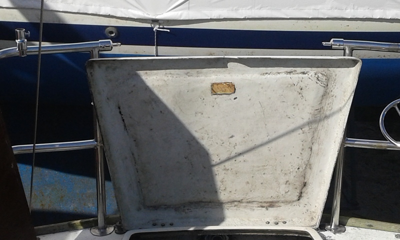

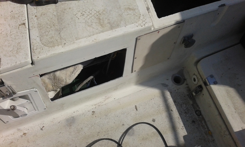

Ja zająłem się przeróbką kosza rufowego, Waldi zabrał się do brudnej roboty.
20180408_154447.jpg [ 133.48 KiB | Przeglądane 4970 razy ]
20180408_154431.jpg [ 154.36 KiB | Przeglądane 4970 razy ]

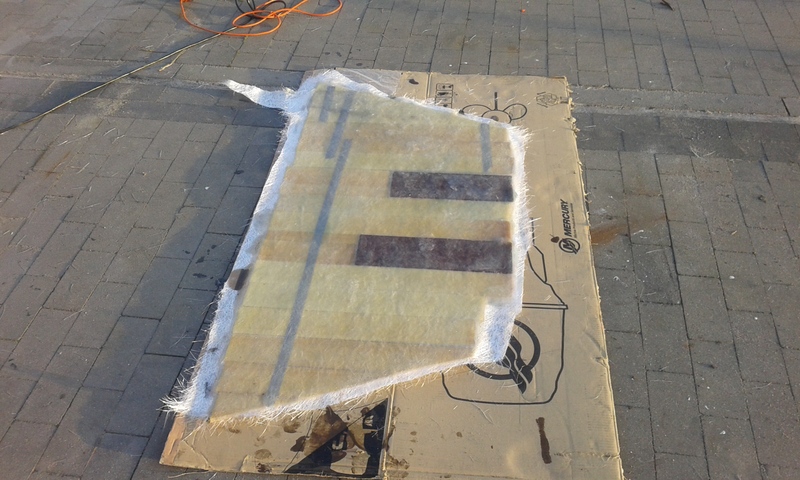

Niestety problem, który rok temu zauważyliśmy z Bastardem a polegający na tym, że przez wyrobione na fasolki otwory śrub centralnej knagi na fordeku przez lata dostawała się woda, która wsiąkała w balsową przekładkę okazał się bardzo poważny. Najpierw liczyliśmy na wycięcie i odtworzenie fragmentu przekładki przy knagach, w trakcie operacji wyszło, że cała przekładka pod fordekiem jest do wyprucia bo zamieniła się w fuj. :-(
Wycięcie i wyrwanie po kawałku wewnętrznej części przekładki do gołego laminatu pokładu zajęło Waldkowi cały dzień.
20180409_162436.jpg [ 170.58 KiB | Przeglądane 4970 razy ]
W tym czasie przerobiłem kosz rufowy, zamontowałem zaczepy do sztormrelingu kosza, wyciąłem i wypiłowałem otwór pod nowe przyłącze portowe. Trochę mi nie szło - bo wbiłem sobie trzpień nitu w prawą dłoń w dość newralgicznym miejscu wyszarpując kawałek skóry. Wymontowałem także alternator i rozrusznik, które dzisiaj trafiły do przeglądu u specjalisty. Do bagażnika Cytrynki trafiła także zdemontowana drabinka dla Burasa.

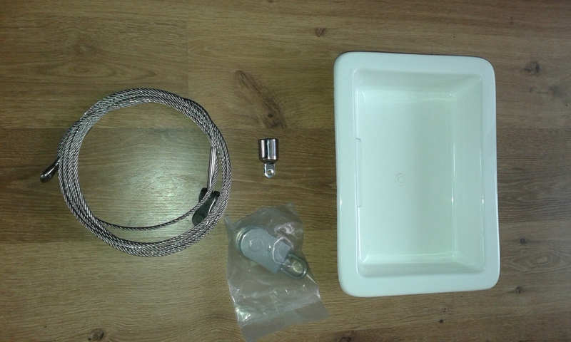

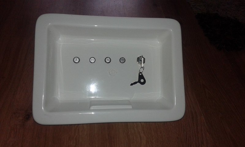

Dzisiaj kurier przywiózł to, co Krzysiek zaczął a Narwal skończył.
Skończyłem montować panel sterowania silnika. Trzeba jeszcze wywiercić dziurę i zamontować cięgło odprężnika ale to się zrobi na miejscu.
20180417_191626.jpg [ 112.88 KiB | Przeglądane 4801 razy ]
Kontrolki zamontowałem tak, że jest miejsce na mały obrotomierz/licznik motogodzin. Okazało się, że mój alternator ma wyjście do obrotomierza.

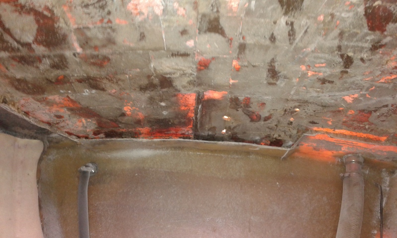

Rano przyjechał pociągiem Waldi i zaczął się horror ze szlifowaniem sufitu z pozostałości po przekładce. Waldek wpadł we flexowy szał i wyciupał wszystko do gołego laminatu.
Niestety laminowanie herexu bezpośrednio do sufitu sie nie udało i cały chitry plan poszedł w p...u. :-(
Miało być szybciej i sprawniej ale szybciej Waldek by się zalaminował jak sufit. :rotfl:
Późnym popołudniem po burzy mózgów wróciliśmy do wcześniejszej końcepcji czyli wylaminowania płyty laminatowo - herexowej według wzoru. Później gotowy element zostanie przyklejony do sufitu na gęstą żywicę wymieszaną z rozwłóknioną matą szklaną i podparty, żeby się dopasował do lekko wypukłego kształtu sufitu/pokładu dziobowego.
20180422_192647.jpg [ 195.73 KiB | Przeglądane 4628 razy ]

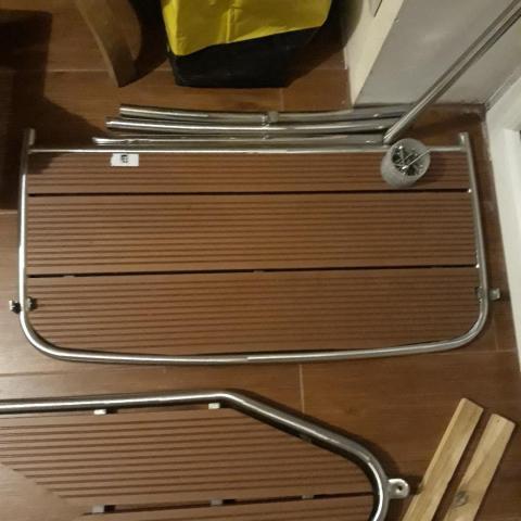

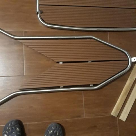

Prawie gotowy jest także kaczy dzióbek i trap rufowy. W większości został wykorzystany materiał ( rurki fi 25 ) z dawnej bramki do kładzenia masztu. Jak w przypadku kaczego dzióbka wyszło super, tak w przypadku trapu nie udało się idealnie wyprostować wygiętych rurek. Ale jak na budżetowe rozwiązanie i tak nie jest źle.
Całość wraz z drabinką teleskopową w kasecie wyniesie mnie 1000 zł.

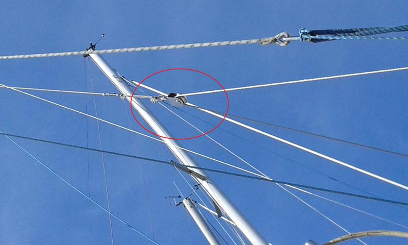

Ciekawostka :)
Kaczy dzióbek ma widoczny na zdjęciu, pozostały po wcześniejszym przeznaczeniu rurek zaczep do sztagu.
Może zamontuję w przyszłości dodatkową linę np. do słabowiatrowego sztaksla stawianego na raksach ?
Będę wówczas Kurczak Dwa Sztagi. :rotfl:

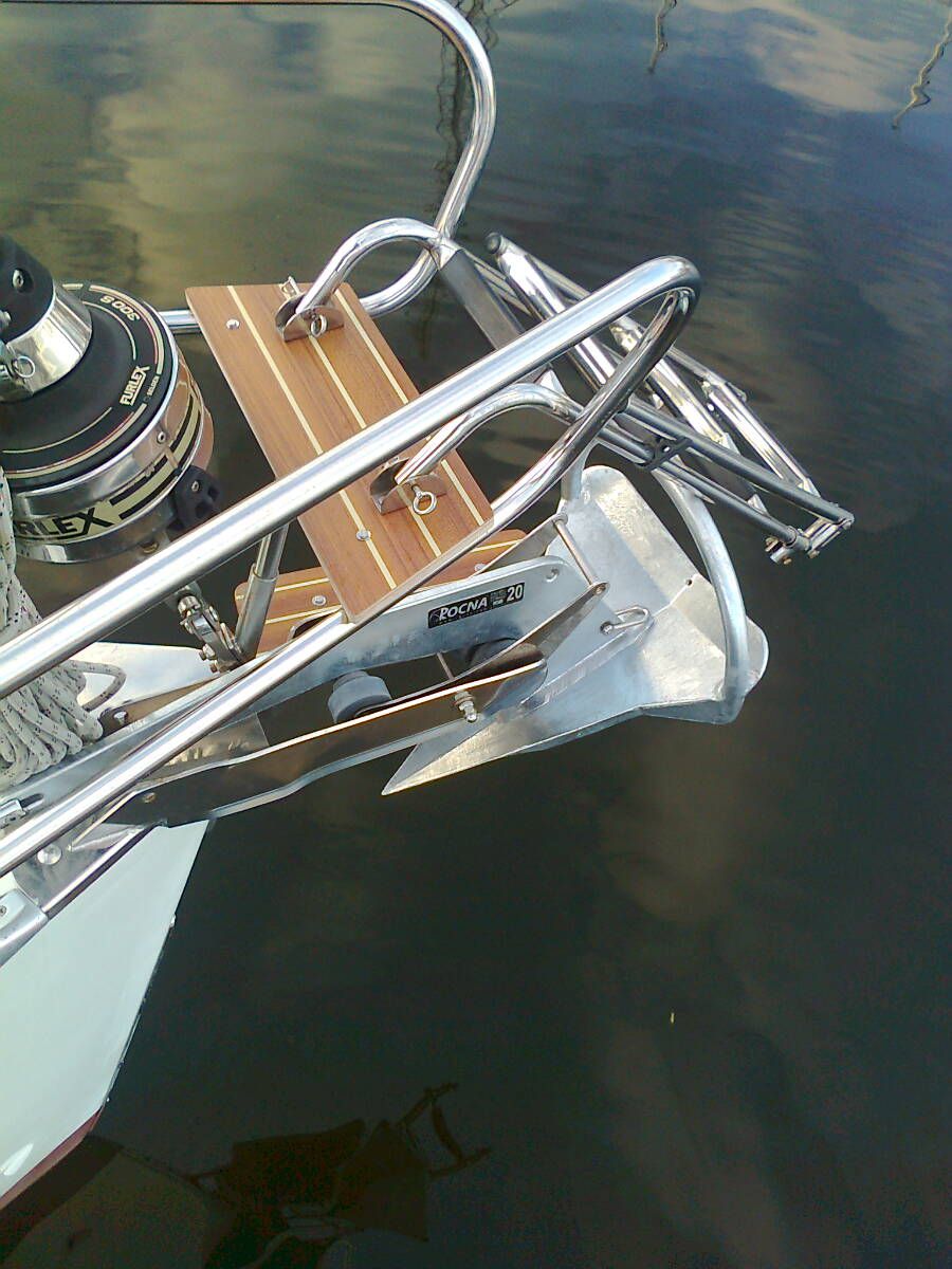

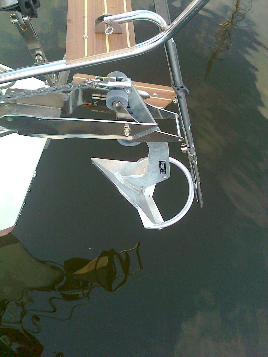

Założyłem dziś nowo kupioną wczoraj kotwicę ROCNY i do tego skomponowałem dostaną od Ciebie drabinkę.
Drabinka okazała się superzasta.
Jej montaż połączyłem ze zmianą kotwicy bo jasnym było, że oba te elementy trzeba skorelować.
I tak - kotwica w wersji podciągniętej ze złożoną drabinką dziobową wygląda tak:
Drabinka złożona.jpg [ 137.23 KiB | Przeglądane 4484 razy ]
A w wersji drabinki dziobowej rozłożonej (z opuszczoną odrobiną siłą rzeczy kotwicą) wygląda tak:
Drabinka rozłożona.jpg [ 130.47 KiB | Przeglądane 4484 razy ]
