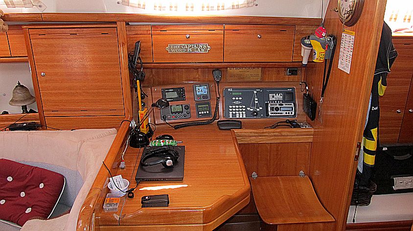

Przy okazji, ktoś ma jakiegoś znajomego grawera, który mógłby wykonać tabliczki opisujące heble, przełącznik i parę innych ( voltomierze, MMSI, nazwa jachtu i numer rejestracyjny na tablicę włączników) ?
Piotrze - mam tyle, że mogę Ci to wykonać po powrocie z rejsu - teraz już nie zdążę.
U siebie wykonałem w nawigacyjnej taką tabliczkę jak nad tablicą elektryczna,
Kabina Nawigacyjna.JPG [ 130.52 KiB | Przeglądane 6640 razy ]
Jest to na płycie mosiężnej 2 mm.
Jeżeli coś takiego Ci odpowiada to pod koniec lipca mogę Ci to zrobić.

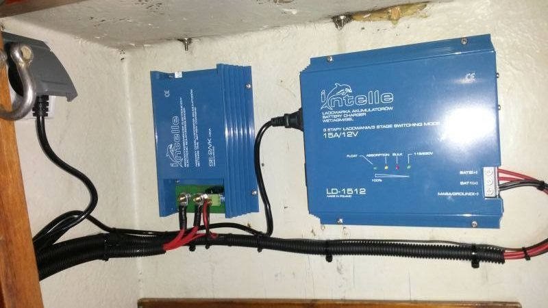

Ktoś może polecić jakieś porządne tego typu urządzenie w rozsądnej cenie ?
Może taki, ten po lewej w załączniku :oops:

Ktoś może polecić jakieś porządne tego typu urządzenie w rozsądnej cenie ? :)
A ten co go miałeś? Nie wiesz jak podłączyć czy zdechł?

Trochę pordzewiały był. Muszę go jakoś sprawdzić. :D
A w sumie zapomniałem, że go mam. Muszę zacząć łykać Bilobil. :D

nie przesadź z bloblobilem:)
jak oczyścisz ORAZ zapeciasz na bogato wazeliną ORAZ założysz bezpieczniki (!!!!!!!!)
to nada się. Rozkminiliśmy jak podłączyć to nic tylko przetestować na sucho, na 2 akumulatorach żelowych i zasilaczu laboratolato... rabolatola.... serwisowym.
Jak kcesz to możesz wysłać mi go, to się nim pobawię (i sprawdzę kondycję wnętrza).
Przy okazji wrzucisz opinię :P
btw: na aliegrze znalazłem to:
Moduł ładowania dod akumulatora separator 12V 100A
za czysta25. IMHO lepiej najpierw sprawdzic to co masz niż utylizować szmal na coś nowego.

Mam drugi separator Mastervolt 702MT, który dostałem w prezencie od Drabstera. Wygląda z racji dużego radiatora solidniej od Victrona, który wygląda jak przekaźnik.
Alternator daje z tego co pamiętam 40 A.
