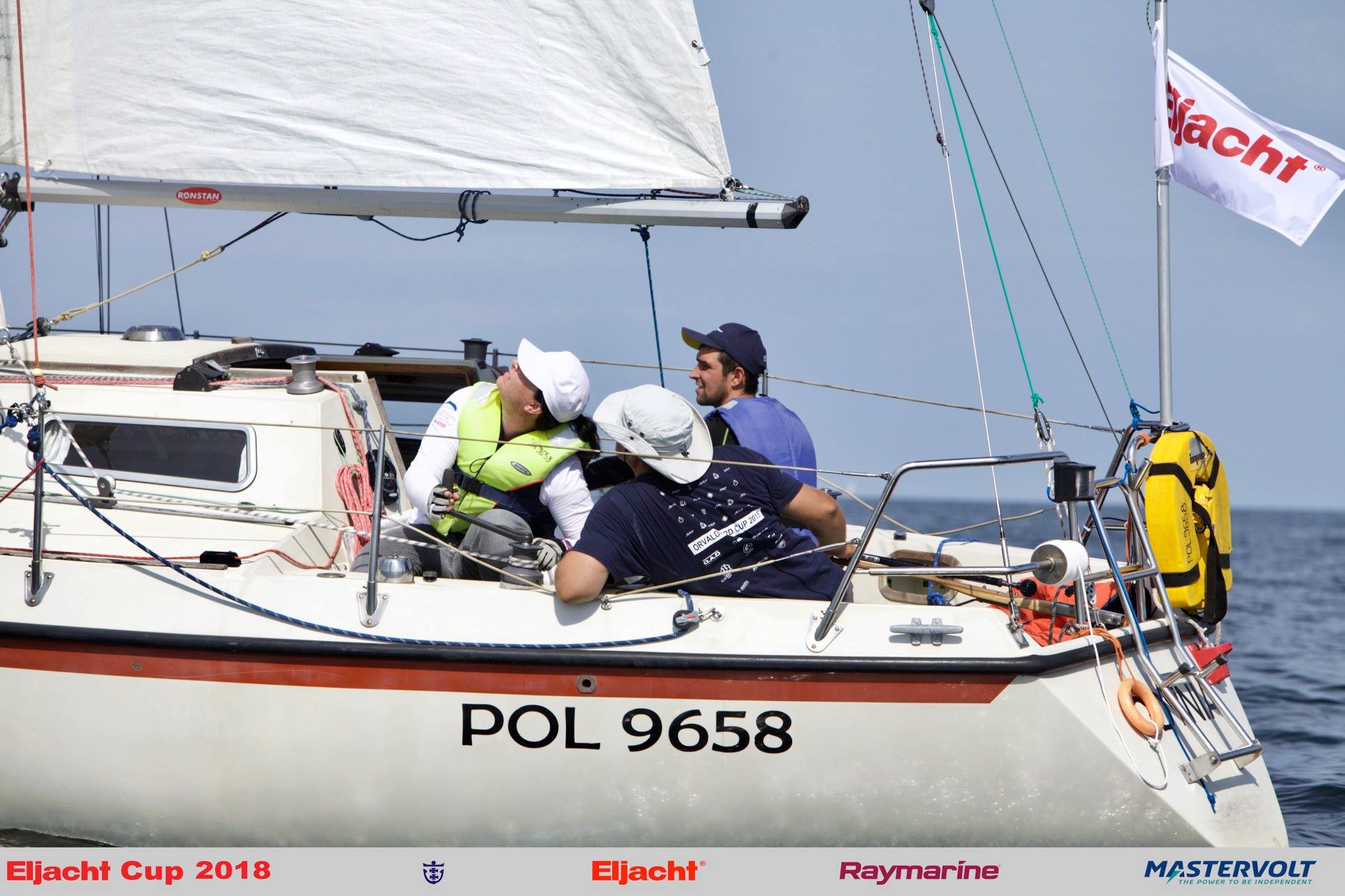

wykonany na profilu 80/110 mm
Duży profil.
Mój bom ma długość ponad 2,8 m, wysokość profilu to 71 mm.
Grot ma pow. 15 metrów kw.
Sam profil jest nietypowy, bo ma przekrój wielokąta i wygląda tak:
http://zpokladu.pl/glowna/relacje/zdjec ... 389_2.jpeg
http://zpokladu.pl/glowna/relacje/zdjec ... 7098_2.jpg

Dokładnie o coś takiego mi chodzi. Przekrój profilu nie ma znaczenia. Mój obecny jest np. owalny. :)
Ma mieć rolki do reflinek na obu końcach.
Też mi się wydaje, że profil jest zbyt duży. Jutro lub w sobotę będę wiedział na bank.

Dokładnie bom widać na tym zdjęciu. Moim zdaniem jest ok i nie planuję zmian.
Na Twoim miejscu brałbym mniejszy profil (niż ten z oferty), chyba że masz znacznie większego grota niż ja.

Nie Tomku. Mój grot jest podobnych rozmiarów do Twojego.

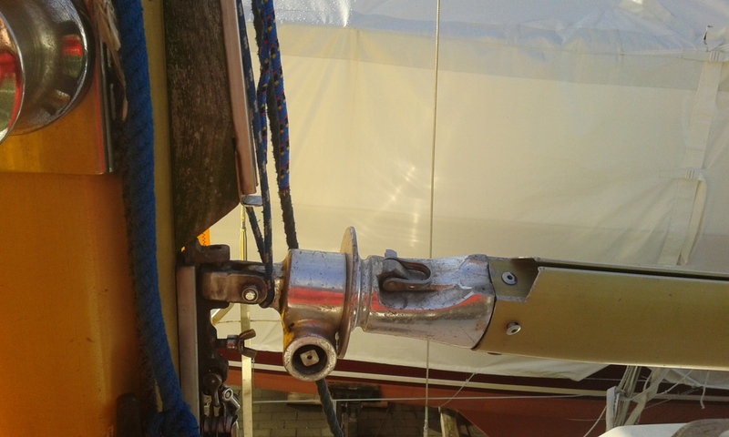

Kolejna sprawa związana z wymianą bomu. Potrzebuję odcinek około 0.5 metra likszpary mocowanej do masztu. Muszę usunąć odcinek umocowany na drewnianym klinie ( dla lepszego zwijania grota na bomie) a i tak powinien być nieco dłuższy, żeby pełzacze niżej spadały więc będę musiał coś dosztukować.
20171202_141233.jpg [ 148.65 KiB | Przeglądane 4133 razy ]
Odcinek oparty na klinie ma ucięte elementy, które służą mocowaniu likszpary do profilu masztu.
Ktoś posiada takie coś albo stary maszt z takim profilem likszparowym ?
