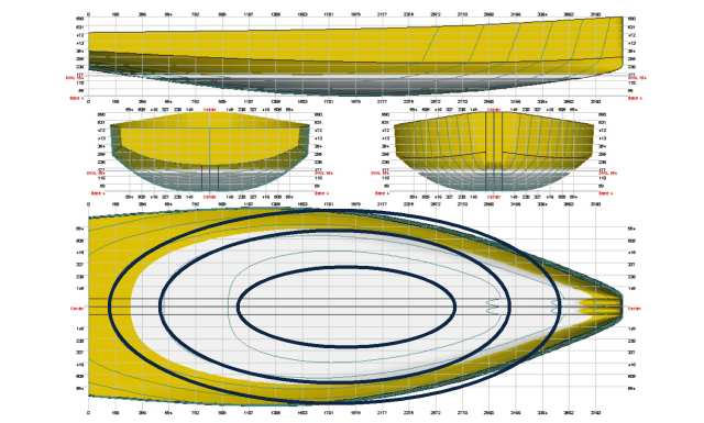

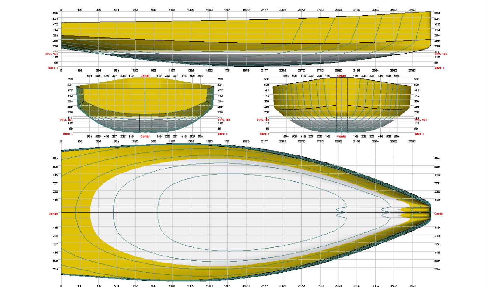

Wrzucam linie dzisiejsze:
Open 13_mjs_Linesplan.jpg [ 305.64 KiB | Przeglądane 8627 razy ]
Coś mnie kręci, żeby jeszcze to poszerzyć...
Displacement = 252 kg

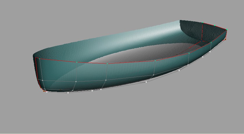

Jeśli już (poszerzać) to ja bym poszedł w takim kierunku;
Open 13_mjs_Linesplan.jpg [ 34.04 KiB | Przeglądane 9422 razy ]
PostNapisane: 25 sty 2013, o 08:33
Podziękował : 491
Ale po co? Po co dziób, po co rufa??
...i tak, wszystko dąży do "rykoszetującego półmiska".
Tylko burty obniżyć, tak do 3/4.
ŁJ
To by wyglądało tak? :lol:
Linesplan Open 13 wg MJS.jpg [ 232.79 KiB | Przeglądane 9309 razy ]

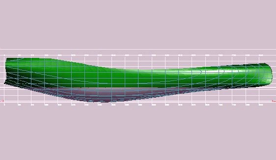

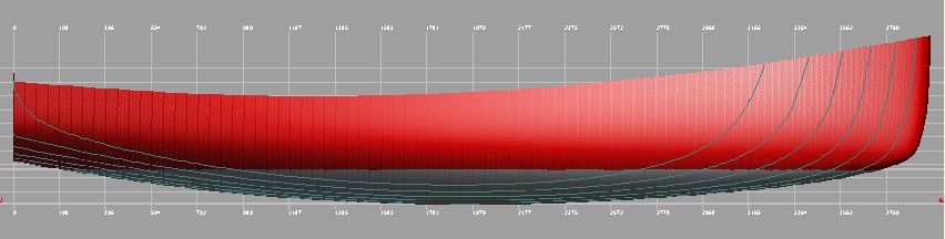

Burty skorygowałem na styl retro:
Open 13 wg MJS burta.jpg [ 44.01 KiB | Przeglądane 9191 razy ]

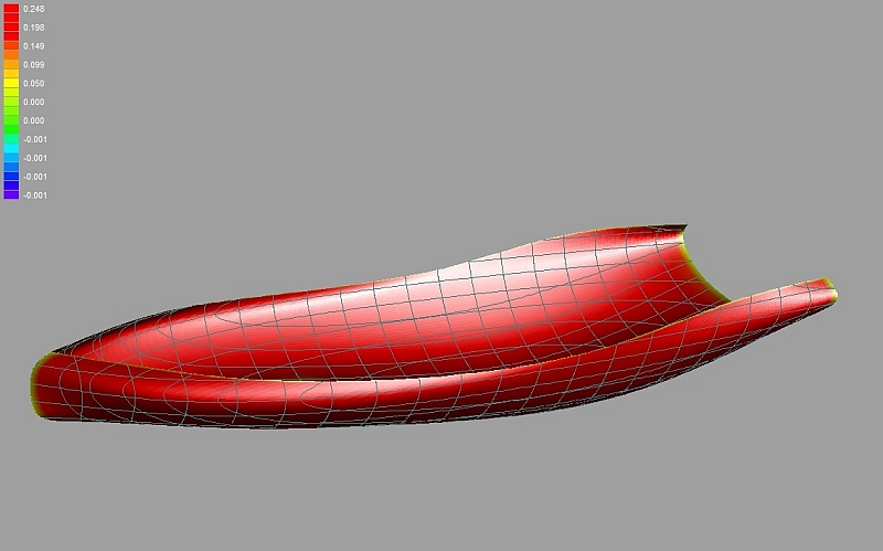

A ja w stylu futuro :roll: :lol:
P-911 c.jpg [ 22.21 KiB | Przeglądane 9096 razy ]

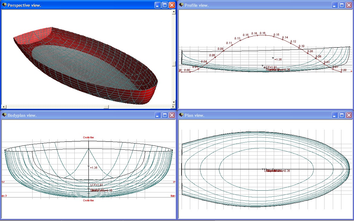

Elipsola (nowa nazwa) prezentuje się całkiem wyzywająco, jeśli ktoś chce przy niej pomajstrować,
to służę plikiem fbm do FS-a na PW (załączniki go nie akceptują).

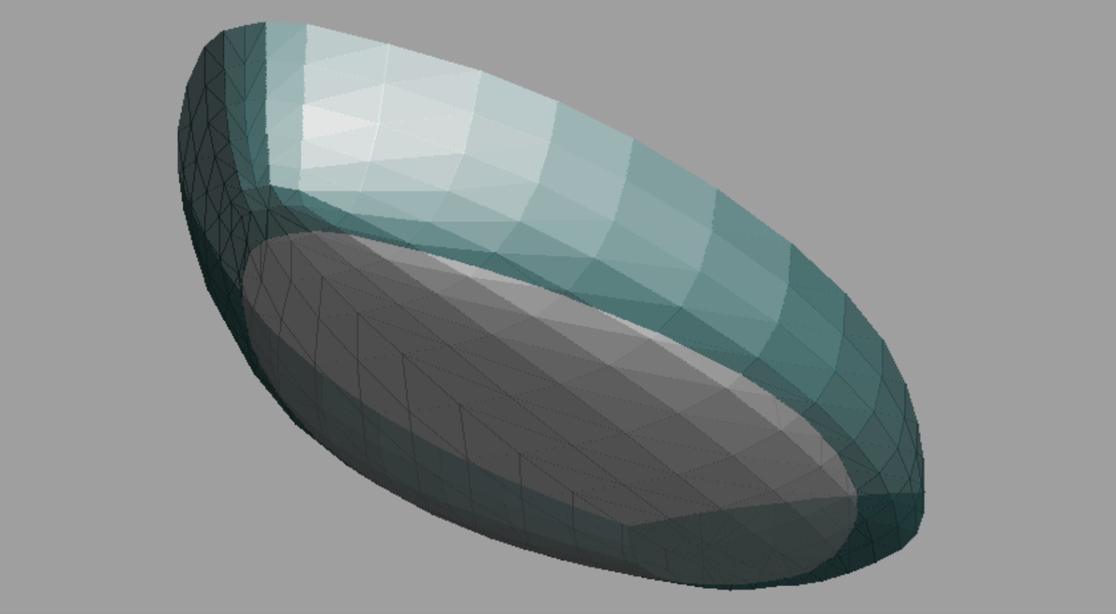

Moje spojrzenie jest takie:
- skorupa laminatowa,
- pokład i kokpit drewniane,
- takielunek nowoczesny.
Projekt otwarty! :mrgreen:
Elipsola.jpg [ 40.49 KiB | Przeglądane 9031 razy ]

meping napisał(a):
to co nad wodą, zwłaszcza na rufie, to po mojemu kogoś poniosło
Przeciez to podwodzie nosi! ;)
Co wy z tymi obsesjami rufowymi? :roll:

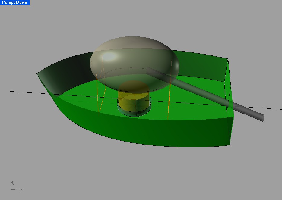

Nie wiem jak wygląda ta "mydelniczka", ale PAROWIEC A. Słowodego wyglądał tak:
Parowiec.jpg [ 43.11 KiB | Przeglądane 8854 razy ]
Pół dnia go rysowałem... :lol:
co jest bardzo dobrym ćwiczeniem w Rhino. ;)

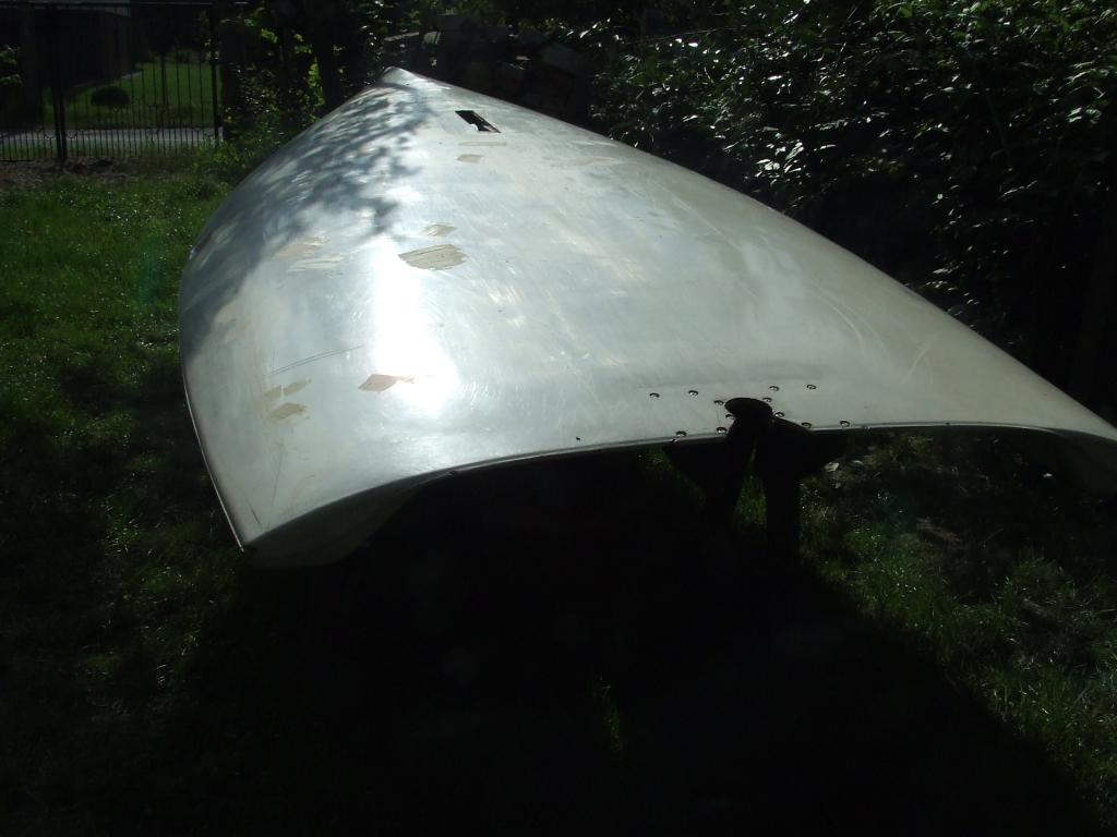

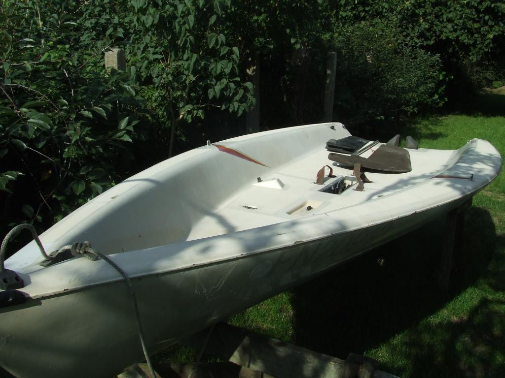

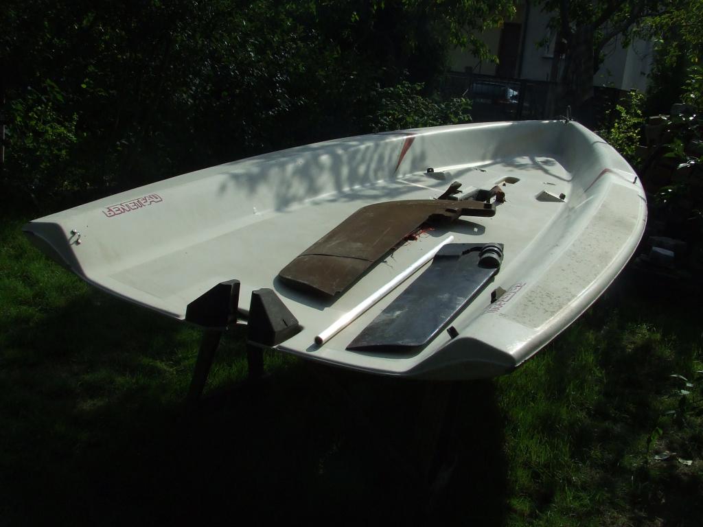

Catz na sąsiednim wątku wspomniał o Swail'u, mnie się przypomniał Wizz Beneteau.
Lc = 4,40 m
Bc = 1,62 m
S = 13,5 m2
Masa 75 kg
Załoga 2 osoby
Rok 1982
Widziałem go w Yachtingu w latach 80-tych i wygladał na futurystyczną konstrukcję.
Niedawno ktoś na Allegro wystawił Wizza na sprzedaż za... 700,- zł. Tak wyglądał kadłub:
Beneteau1.jpeg [ 75.91 KiB | Przeglądane 8638 razy ]
Beneteau2.jpeg [ 100 KiB | Przeglądane 8638 razy ]
Beneteau3.jpeg [ 68.12 KiB | Przeglądane 8638 razy ]
A współczesny odpowiednik tej łódki, to Albatros, warto obejrzeć go dokładnie.
