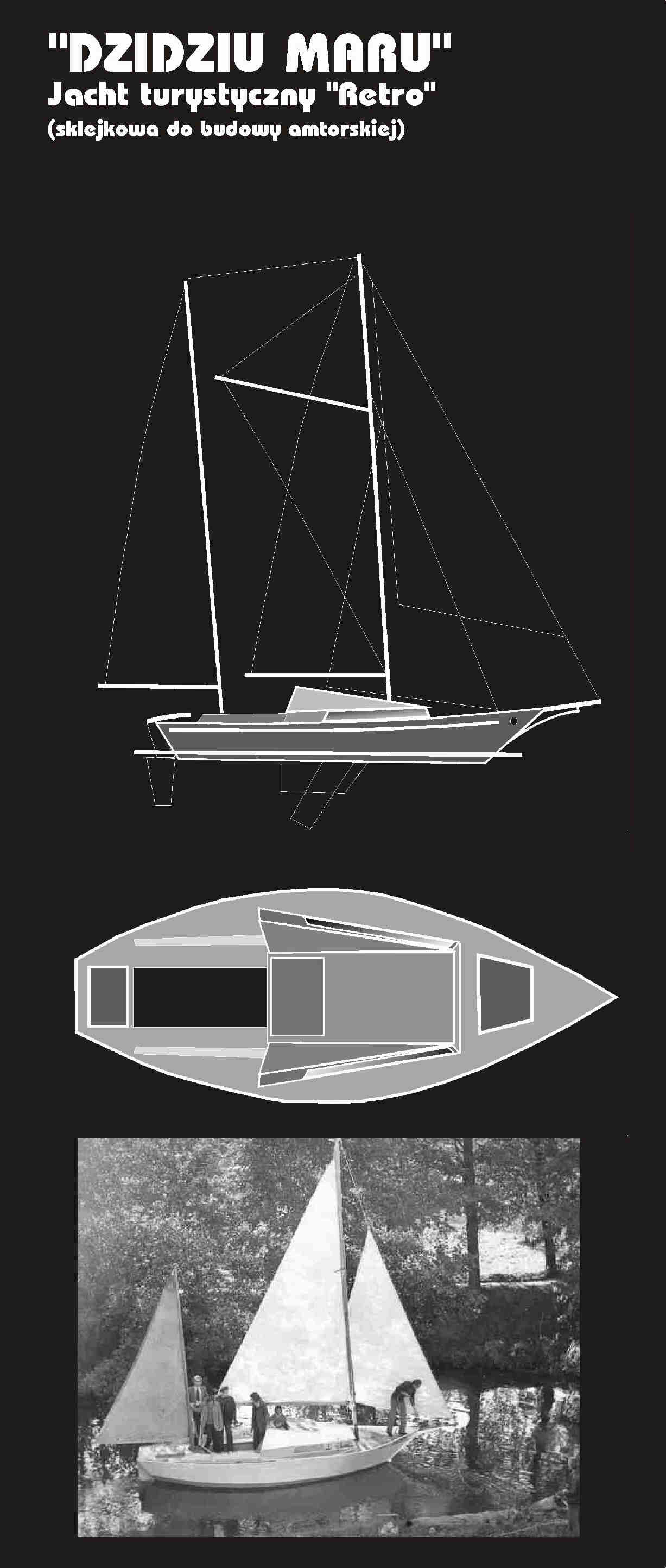

Najmniej kombinacji jest w Grand Bank dory ale i tam nie są to tylko równoległe deski. No i trzeba je giąć na siłę,bez tego są proste i nie chcą się same ułożyć do kształtu łódki :lol: Nie mówiąc już o sile potrzebnej do wygięcia dna.
Sa jeszcze łódki "prawie szpicgat" typu "Dzidziu Maru" gdzie prawie nic się nie gnie :lol: i typu Śmigły czy C'Hardy gdzie gnie sie tyle co nic. :D
Tyle że te dwie ostatnie nie są sprawdzone na oceanach (jeszcze). :roll:

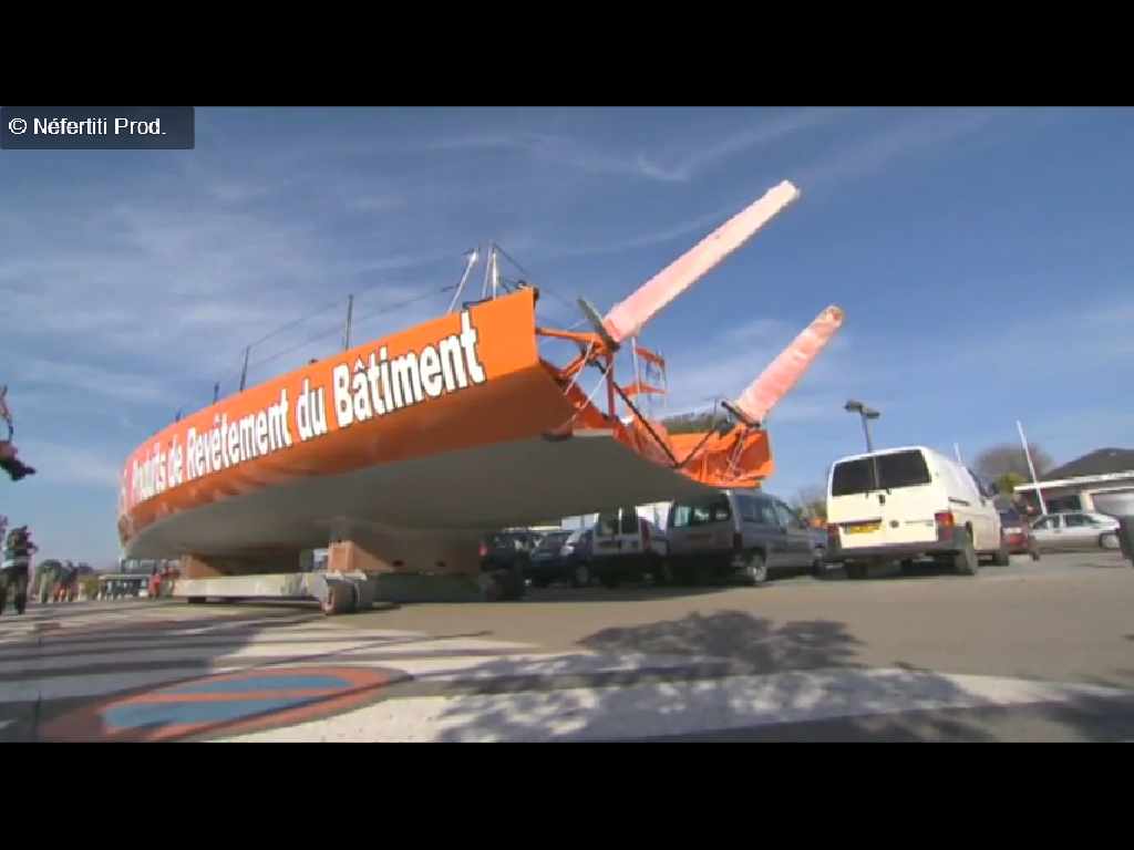

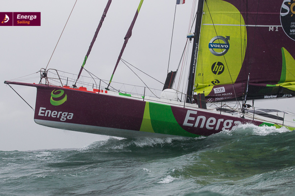

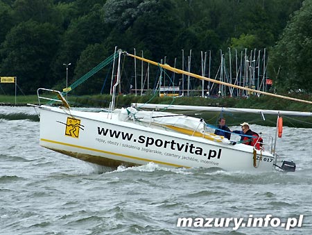

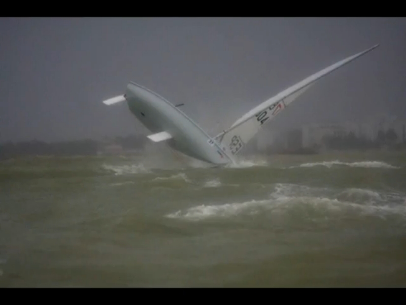

Wracając do fal : na oceanie także się klapie i jest to chyba nagminne zawsze i wszędzie i na wszystkich łodkach.
Ostatnio było pisane o spawaniu poszycia jakiejś Jotki? (w bodaj Kłajpedzie).
Problem polega (chyba) ;) na stosunku masy do wytrzymałości poszycia.
Nagminne na wszystkich? Spytaj Monii :D
A to na bałtyckiej falce którą wspomniałem to właśnie Jotka była - i dlatego mówię że nie tylko wytrzymałość istotna.
Kształt, Panie szanowny, kształt.
To ma nieco długości - wolę nie wiedzieć jak by chlapło te 7 metrów dzioba gdyby był płaski. A jak wygląda odłamany dziób Vovo open to gdzieś mam szczegółowo na dysku, mogę dodać znów obrazka ;)
Jotka nie tylko wchodziła w wode wcinając się tym V, ale też zanurzała dno stopniowo, poczynając od śródokręcia, bo nie tylko linia dna jest mocno podgięta ale i cała bryła kadłuba ma tę charakterystyczną 'bananowatość' typową dla łodzi na stromą falę. Kształt coś jak w łodziach przybojowych. W sumie więc wychodziło to miękko.
W porównaniu nowoczesne jachty zwykle są proste jak, z przeproszeniem, żelazko - walą całym dnem nagle i naraz, aż trzęsie.
Muszę przyznać że dobrze jej to szło, a prowadzenie nielichą sprawiało przyjemność, prześlicznie się ślizgała; mimo to nikt mnie - zupełnego wonczas neofity zaufania niegodnego - od steru nie odpędzał... naprawdę projektanci winni brać pod uwagę mal de mer... :D

Wracając do fal...
problem polega (chyba) ;) na stosunku masy do wytrzymałości poszycia.
Pisałem znając to wszystko o czym mówisz: chodziło mi o to , że nie ma (?) jachtu który miałby wszędzie ostro tak, aby niczym nigdy nie klapać .
Jednocześnie wypukło to najbezpieczniejszy kształt przeciw stłuczeniowy. (jajko i np. Galway Balzer?)
A mimo to IMOCA i podobne miewają płaskośći;
