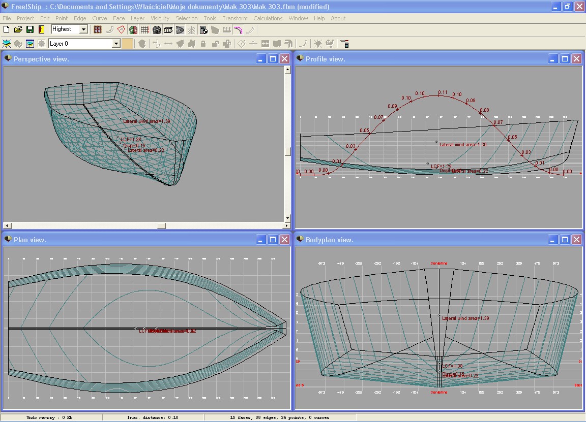

Pamięta, wklepał do FS-a swego czasu i sprawdził teraz:
Mak 303.jpg [ 245.8 KiB | Przeglądane 12589 razy ]
Skośny jak należy. "Nasz skos". :D

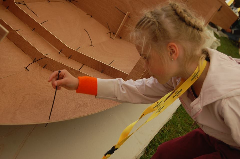

Jako że, niestrudzony Skrytoczytacz nawrzucał mi ciekawych zdjęć tematycznych, tako i ja je zawieszam tutaj - niech wpływają na wyobraźnię, niech kształtują potrzeby, bo jak na nich widać: jeśli sie chce, to można. :D
Szyj i klej.jpg [ 31.59 KiB | Przeglądane 12029 razy ]
Szycie.jpg [ 62.5 KiB | Przeglądane 12029 razy ]
Klejenie.jpg [ 66.4 KiB | Przeglądane 12029 razy ]
