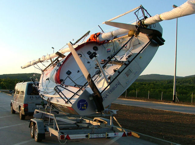

Zdjęć przedstawiających jachty transportowane "w przechyle" można znaleźć w sieci wiele.
Natomiast ciekawią mnie te mikropęknięcia. Zakładam, że Kocurek to po prostu zastosował taką retorykę i użył "magicznego" słowa żeby wzmocnić argumenty, ale czy faktycznie występuje mechaniczne zmęczenie laminatowych burt?
Wiem, że to całkiem nie na temat - popatrzę i spróbuję wydzieli ;-)

Maćku - jestem prostym inżynierem mechanikiem i musiałbym albo sam zrobic stosowne obliczenia (do czego nie mam podstaw znajomości konstrukcji jachtu) albo może jak zobaczę takie obliczenia i nad nimi pomyślę to zmienię zdanie.
Na szybko wg mnie takie wożenie jachtów obarczone jest zbyt duzym obciążeniem fragmentów kadluba teoretycznie nie przystosowanych do takich obciążeń.
Chyba, że konstruktor faktycznie przewidzial takie punktowe obciążenie kadłuba, z czym faktycznie nie spotkałem sie dotychczas bo jak do tej pory to znane mi sposoby wożenia jachtów przewidują ich transport na równej stępce z powodów oczywistych.
Ale może tak faktycznie jest :-?
Człek całe życie sie uczy i goopi umiera :rotfl:
A uważasz, że przy punktowym podparciu tak dużej konstrukcji w miejscu bez specjalnych do tego wzmocnień takie zjawisko nie wystepuje ?
Marek - plywasz nie od wczoraj - nie widziałeś nigdy kadluba wyciąganego na zimę z wody i podpieranego nie w tym miejscu co trzeba ???
Trzeszczy wtedy aż miło slychać a pękniecia żelkotu po czymś takim widać gołym okiem...
Przecież po to także nakleja się "znaczniki" na kadłubie aby podczas slipowania wiadomo było gdzie podlożyć pasy od dżwigu i gdzie dany kadłub na lądzie podeprzeć.
Widziałem. Widziałem też - na własnej łódce - że burta zrobiła "pyk" i wgniecenie odskoczyło, burta się wyprostowała. Choć jak kiedyś chłopcy poddębowcy się spieszyli, to deska - na której miał być podparty jacht - weszła mi do achterpiku :-(
Przy czym to nie jest zmęczeniem materiału, o które pytam. Chodzi mi o te miliony odkształceń, które są jakby naturalne (działanie fal, wgniecenia od kei, deformacje od sił działających na podwięzi wantowe itp.).
Czy to powoduje jakieś zmęczenie, wewnętrzną (może myć micro :-) ) destrukcję laminatu powodującą zmierzalne osłabienie wytrzymałości? Ktoś to badał, jakieś wiarygodne dane gdzieś publikował?
Słyszałeś kiedyś o przypadku: "Paczpan, podchodziłem, wywiesiłem obijacz, przytuliłem się do kei a ten cholernik wlazł mi do środka. O, jaka dziura, mać!"? :-)
Bo ja to w ten sposób rozumiałbym skutki zmęczenia laminatu.
Wloodku, z góry założyłeś, że Ci co wożą tak swoje jachty są nieodpowiedzialnymi świrami i tego nie zrobili :)
Z góry załozyłeś, że są nieprzystosowane. Do mojego argumentu o postoju na Helu się nie odniosłeś :) a ja twierdzę, że burty jachtów są jak najbardziej przystosowane do przenoszenia takich obciążeń. Niejako z definicji.
Tak, bo u nas wozi się jedynie pływadełka na Mazury, a sposób transportowania o którym mówimy w tzw. "cywilizowanym" swiecie nie jest niczym niezwykłym.
Obijacze wykładasz jedynie w miejscach do tego przewidzianych? Czy stajesz jedynie w portach gdzie woda jest jak lustro?
Taaak? Gdzie na jakich jachtach? Od kiedy się takie badziewia nakleja? Pamiętaj, że mówimy o porządnym jachcie, z porządnego laminatu, a nie o wydmuszce z pergaminu posmarowanej nanometrową warstwą żywicy. W Beckerze laminatu są jak z betonu. Nie są przezroczyste jak dzisiejsze wyroby polskich stoczni :D

PostNapisane: 13 maja 2014, o 07:56
Posty: 13176
Podziękował : 3101
Otrzymał podziękowań: 2702
Podparcie nie jest punktowe - przyjrzyj się.
Ja naliczyłem 10 podpór na dole lawety w miejscu gdzie zwykle są podpory boczne,(czyli na krawędzi zabudowy kojek wewnątrz?) i po największej wypukłości poszycia kadłuba... do tego dodajmy komplet podpór w miejscu gdzie dawniej był kil plus jeszcze trzy z tyłu, i na drugiej burcie mniej więcej tam gdzie wanty.(o ile dobrze zobaczyłem)
Burta jachtu jest wypukła, więc obciążenia rozkładają się inaczej niż przy płaskiej powierzchni (podobnie, jak w jajku). Dodatkowo usztywniają ją elementy zabudowy wnętrza: koje, szafki (że o grodziach nie wspomnę). No i burta jest policzona, aby wytrzymywała uderzenia odbijaczami (punktowe) o nabrzeże.
Bardziej po to, żeby przy slipowaniu nie uszkodzić śruby, steru, logu itp.
Osobiście na własnym jachcie zapomniałem kiedyś w Karlskronie załozyć na cumy amortyzatory (a stalismy na zlocie Karlskrona Sail nie w marinie a przy kei miejskiej na lewo od wyspy z Muzeum Morskim) i jak przyszla boczna fala od promu i szarpnęła jachtem to w drobiazgi poszla 18 mm cuma rufowa i do wymiany byla półkluza.
Od tej pory przestalem cdo cumowania używać półkluz i juz niezapominam o amortyzarorach gumowych na WSZYSTKICH cumach i szpringach.
A widzisz - to gadamy o dwóch różnaych rzeczach.
No proszę Cię Maćku - choćby w Neptunie polowa jachtów to ma...
To też - ale nie tylko - u mnie mam w tym miejscu dodatkowe wzmocnienia.
Piotr był rano i poleciał do Neptuna
To dobra wiadomość :) - dzieki.
Uważasz Wojtku, że takie założenie wystarcza (Ty jesteś mechanik i to od statków) ?
No dobra - wespół wzespół powoli mnie przekonujecie ...
Wierzę w inżynierskie wyczucie Wojtka... :)
To wyobraź sobie jaką siłe musi wytrzymać burta punktowo uderzona przez obijacz (albo i nie) pchnięty na betonową keję falą, która zrywa 18mm cumy.
jasne, w miejscach wyliczonych i zaznaczonych przez konstruktora? stocznie? czy może w miejscach zaznaczonych przez widzimiesie właściciela?
zaprojektowane przez konstruktora Arionów?
Na to pytanie Ci nie odpowiem - być może naklejali to armatorzy na podstawie tego jak sie układaja pasy podczas wodowania.
Tutaj jednoznacznie Ci odpowiem - TAK.
Michał Orych byl obecny przy laminowaniu mego kadluba i wykonał dla mnie pewne dodatkowe jego modyfikacje m.in. wskazal, gdzie powinny być dodatkowe wzmocnienia m.in. dla podnoszenia jachtu ze względu na przewidywaną większą jego wagę niz w projekcie.
Jak widzisz - nie jestem zakapiorem i racjonalne argumenty Wojtka i Twoje do mnie trafiają - tyle, że Was z Wojtkiem znam i mam do Was zaufanie niejako mechaniczno - inżynierskie - praktyczne :)
Ty masz ogrom doświadczenia praktyczego ale to nie Ty ani Wojtek zaczęliście mnie przekonywać do takiego wożenia jachtów.
Ustalmy więc, że przy odpowiednim wyliczeniu kadluba jestem w stanie zgodzić się, że tak można.
Choć jak widzisz do swego byłego jachtu wolalem wziąć klasyczny sprzęt transportowy.
Jestem o tym przekonany :)
czyli przeprojektował to ze wzgledu na Twoje wymagania, tak? w oryginalnym projekcie żadnych specjalnych wzmocnień nie było? :)
no nigdy Cię za takiego nie miałem, prędzej Zbieraja i Maara, bo one som zez Pragi.
A to to juz zupełnie inna bajka :)
Michał dodał u mnie praktycznie na całej dennej części kadłuba (tak gdzie jest grill w poszyciu) dwie warstwy rowingu + dodatkowe wzmocnienia w miejscach podnoszenia oraz podparcia kadłuba na kobyłkach.
Skąś sie te pare kg dodatkowo wzięło.
Mam jak mnie znasz taką fobię rzeczy mocnych - znaczy jak w projekcie jest np. śruba M 10 to u mnie bedzie M 12 ...
