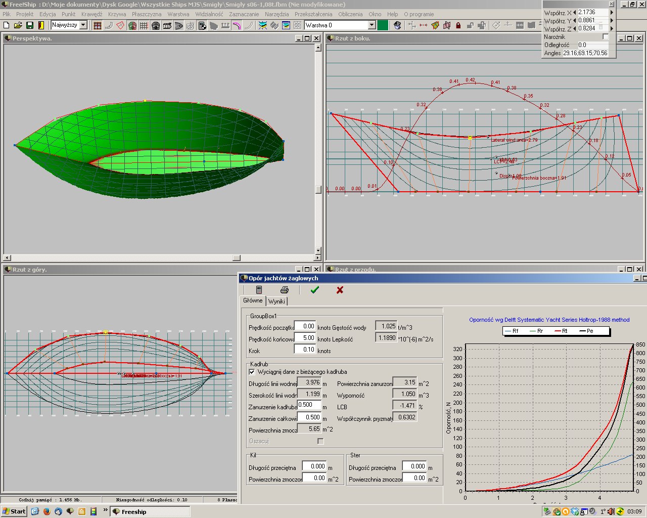

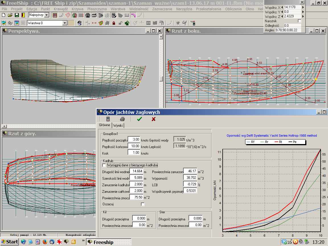

Tak dla zobrazowania oporów (czołowych) jachtów wypornościowych różnej wielkości i kształtu:
_06-17- m-001-EL = 59.jpg [ 133.18 KiB | Przeglądane 9546 razy ]
Smigły s06-1,08t=326N.jpg [ 277.92 KiB | Przeglądane 9546 razy ]
*(załamania linii to tylko stopień dokładności wykresu)

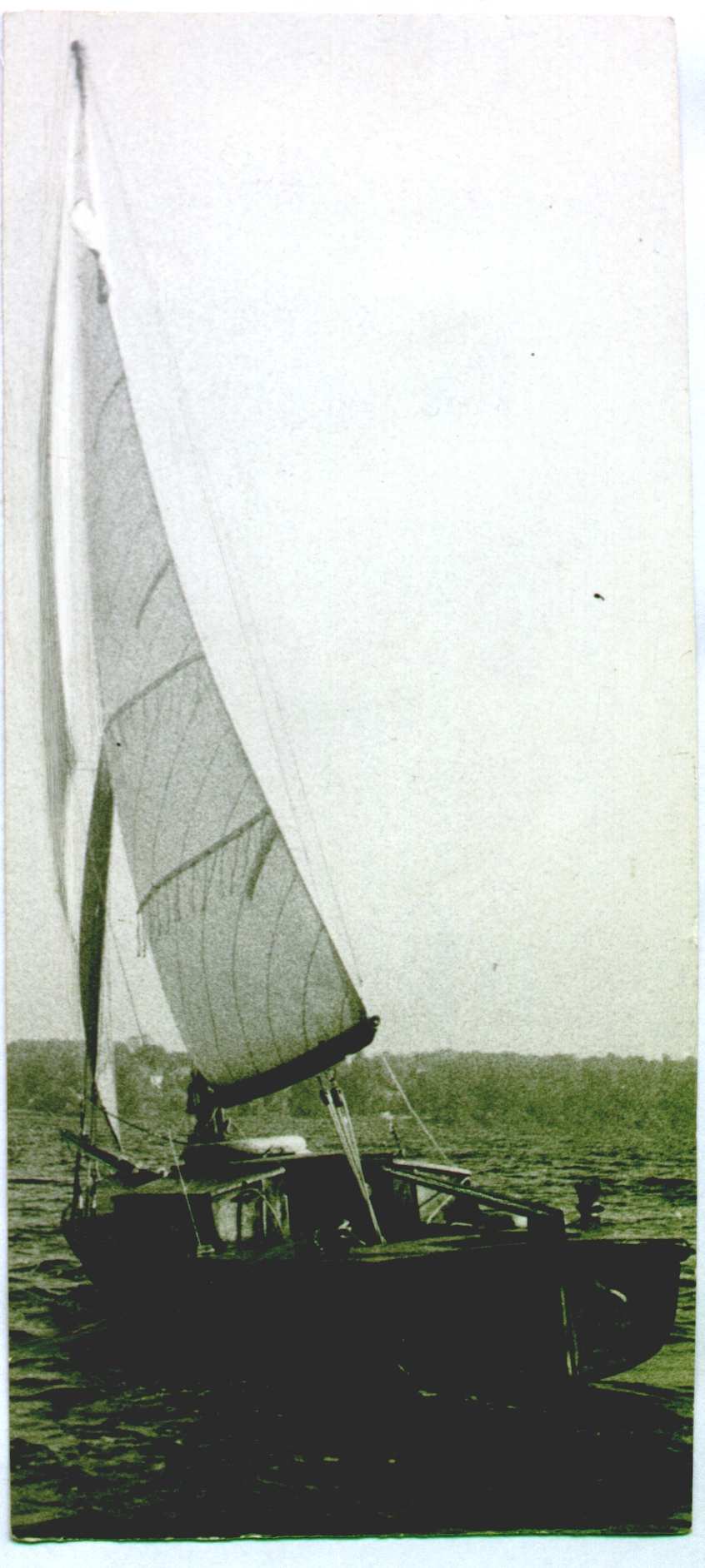

No i wkurzyło mnie pływanie w słabych wiatrach na samym grocie i postanowiłem rozpocząć próby z fokiem samohalsującym. Dzisiejsze pierwsze podejście wyglądało tak:
Wiem, że na widok profilu tego foka niektórzy mogą dostać zawału, ale od czegoś trzeba było zacząć. :lol:
Mimo tego kształtu żagla i słabych wiatrów, próby były w sumie pozytywne. Ponieważ na foku Bez-2 jest bardzo zawietrzny, bałem się, że bez luzowania foka na słabych wiatrach nie da się robić zwrotów przez sztag, ale się pomyliłem. :-P
No więc teraz słucham mądrzejszych. Po pierwsze to co taki (jak na zdjęciu) profil foka powoduje, a po drugie, jak to dalej bez jakichś wielkich nakładów rozwinąć. Przyszło mi do głowy aby usztywnić lik dolny, w najprostszy sposób, mocując dwie listwy skręcone przez remizki w rogu szotowym i halsowym, ale ten wymiar foka jest za duży i listwy nie przechodziły by przed masztem.

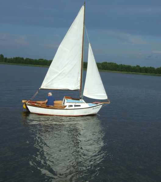

*Jako i ja zrobiłem (ręcami mego poprzednika).
Łódka zaczęła chodzić ostrzej pod wiatr niż inne adekwatnej wielkości ( np. Kaczuszki)
a nawet jakieś większe omegowate dziwadła.
