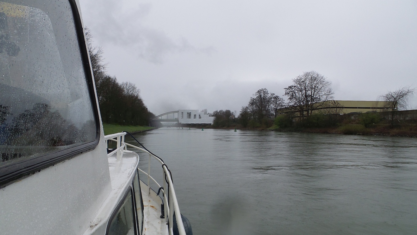

Na samym początku minęliśmy most „O jeden za daleko”.

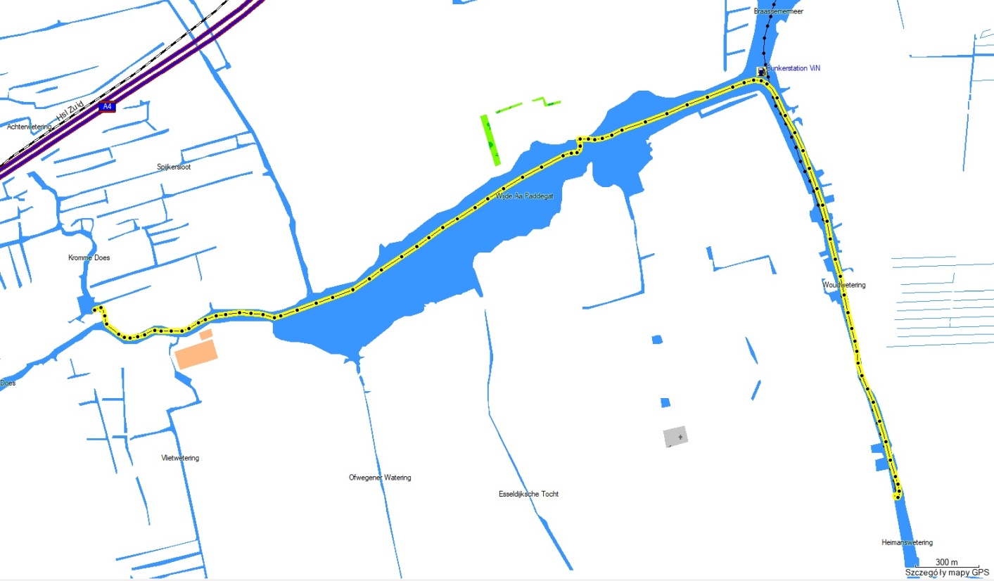

Zaraz za Arnhem od Neder Rijn odłącza się Geldersche Ijssel i od tego miejsca do Renu rzeka ma niewymawialną nazwę Pannerdensch Kanaal.

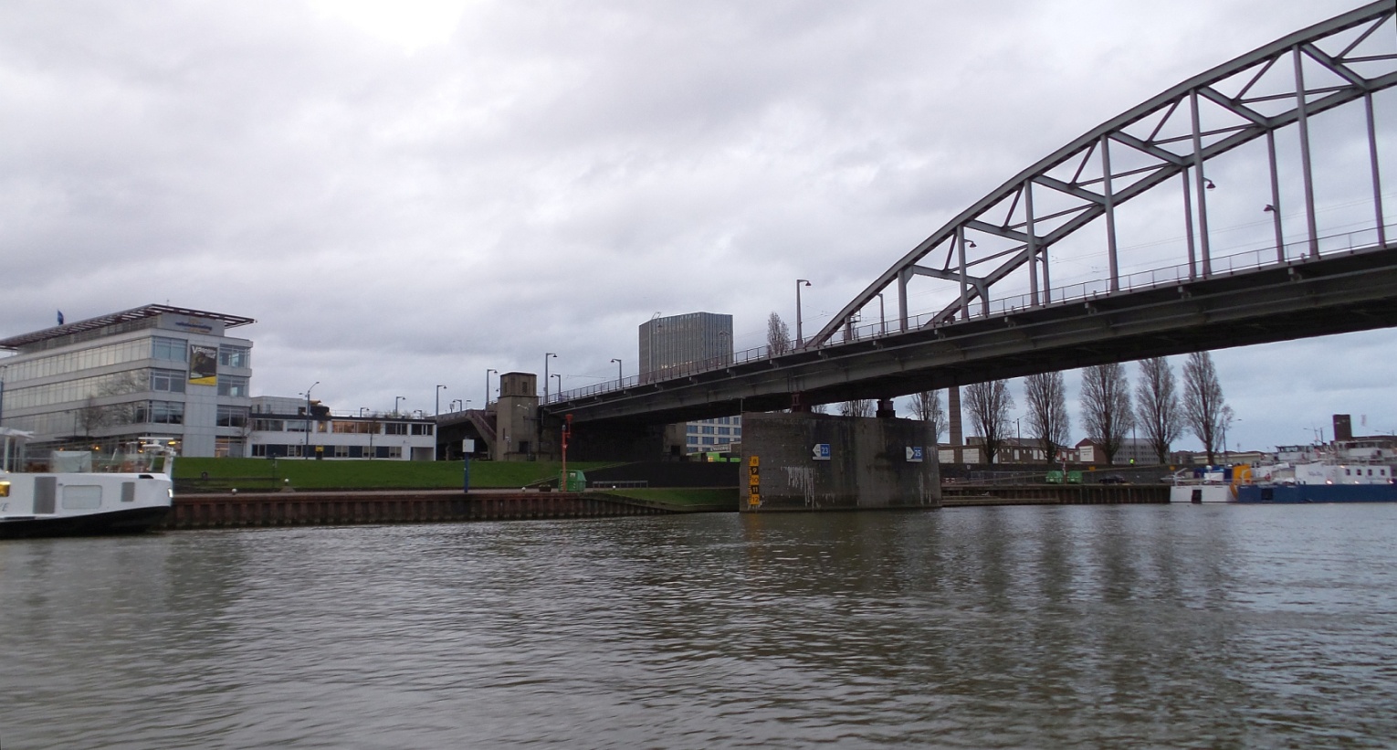

Komentarz: most o jeden za daleko
20230323_065719_most_Arnhem.jpg [ 386.56 KiB | Przeglądane 2774 razy ]

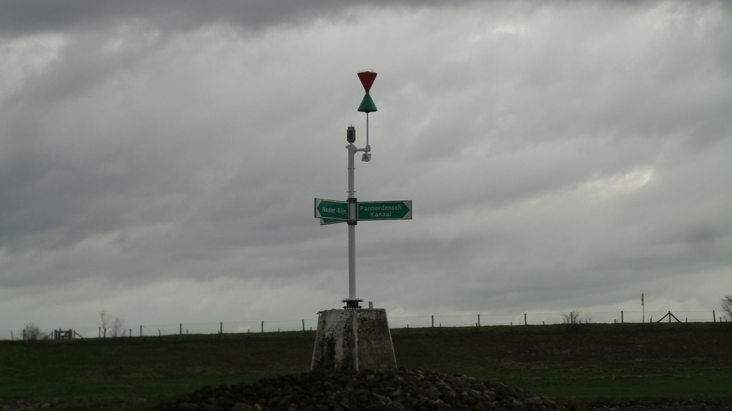

Komentarz: drogowskaz
20230323_074217_Neder_Rijn_początek.jpg [ 338.69 KiB | Przeglądane 2774 razy ]
