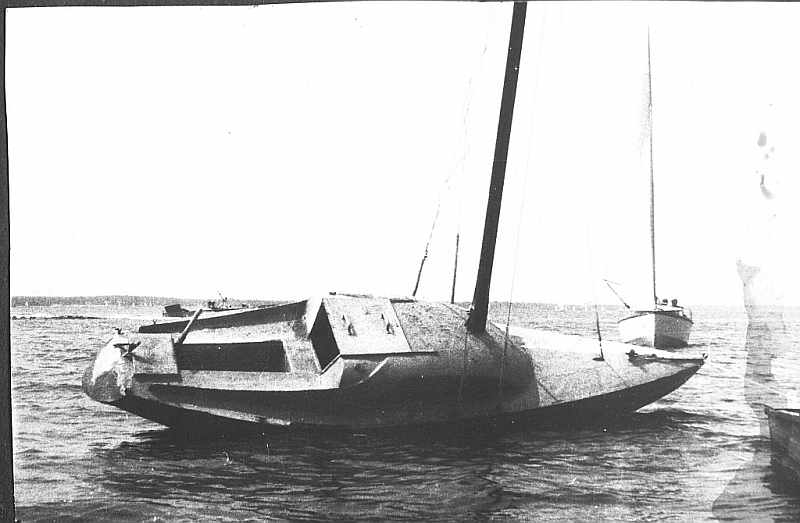

Bardzo podobnie zachowywał się klasyczny kilerek: (ze zdjęcia)
Zgadniecie co to?
Dla ułatwienia powiem że miał 4,8m długości i uważam,
że w sztormie pływał by lepiej niż Laysander ;-))

Zgadniecie co to?
Betotron!
Ale ja nie zgadłem, ja go pamiętam z obrazków w żaglach i z natury :)

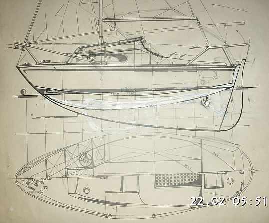

PostNapisane: 22 lut 2010, o 01:51
Zgadniecie co to?
Ale ja nie zgadłem,
No to zepsułeś zabawę... :(
Myślałem że się będą gimnastykować (umysłowo) :lol:
Znów nie mogłem spać przez
tychhh...
i tamtych...
i z zagranicy
Więc
mam innego pomysła:
BosmaNie!
Może pójdźmy na całość!
nie to żeby zmieniać wszystko,
ale linie teoretyczne się i tak rysują nowe - a to jest bez wpływu.
Tylko że przy takim kilu całkiem nie wiem już
gdzie ma być środek ożaglowania.
pozdro
Maniek
Laysander kilowy.jpg [ 42.83 KiB | Przeglądane 9589 razy ]

Sobie zabawy nie popsułem :D
... Cósik mię się widzi, że za głęboko poszło w kierunku rufy i środek bocznego oporu też się mocno był przesunął... Zrobisz dużego gaflowego grota, albo dodasz bezan :lol:
Balast i tak będzie (circa) tam gdzie był (EDIT: a raczej płycej!!!), czyli moment prostujący się nie poprawi, a środek bocznego oporu będzie niżej, więc moment przechylający będzie ciut większy, a ja nie jestem pewien czy to jest zaleta i czy o to Ci chodzi... ?

A właściwie ta zmiana to czemu ma służyć?
O minusach już napisał Robert, a gdzie plusy?
PostNapisane: 22 lut 2010, o 10:13
Posty: 17773
Podziękował : 4560
Otrzymał podziękowań: 4305
Ładnie będzie pod wodą wyglądał - rybkom się będzie podobało :oops:

Są plusy i minusy takiego rozwiązana ale mi się ono nie podoba :!:
A bukszpryt w końcu będzie czy nie :?:

Szczerze? - nie podoba mi się. Po prostu nie pasuje góra do dołu. Góra jest w stylu lat 60-tych, Jaguar E-type, wczesny Luigi Colani, te rzeczy (bardzo smakowite zresztą).
Dół jest w tej wersji od "starych chwalebnych konstrukcji" sprzed wieku. Jedno ładne i drugie ładne, ale razem jakoś nie grają. Chyba wolę oryginalne rozwiązanie części podwodnej.
A co do środka ożaglowania to temat na zupełnie inny wątek :)
Tak na szybko, to faktycznie wygląda na to, że trzeba byłoby przedłużyć bom.

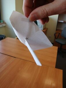

myszek napisał(a):
O moim starym pomyśle miecza Eulera-Grummana może kiedy indziej :wink:
Czekam niecierpliwie i sceptycznie, bo w cudowne rozwiazania nie wierze :(
A ja tego wcale nie uważam za cudowne rozwiązanie. Przeciwnie, od lat nie udało mi się dorysować do tego łódki, takiej, dla której to by się nadawało. Może jednak komuś akurat się przyda, kto wie?
Idea polega na tym, żeby miecz zawiesić pod dnem na rurze, tak jak swobodnie zawieszone stery jachtów morskich. Tyle że rura byłaby wygięta w bok i do przodu...
Obrót osi (momenty skręcjące są potężne, potrzebna jest zdrowa przekładnia)
powoduje podniesienie miecza.
Załączam, hmm... wizualizację :wink: (zajęła mi jakieś 20 minut pracy - drodzy dizajnerzy, kto zrobi to lepiej na komputerze? :D )
Komentarz: miecz w dolnym położeniu
wdole.jpg [ 9.16 KiB | Przeglądane 1819 razy ]
Komentarz: miecz w czasie podnoszenia
podnosze.jpg [ 9.14 KiB | Przeglądane 1819 razy ]
Komentarz: miecz podniesiony - płasko pod dnem
wgorze.jpg [ 9.75 KiB | Przeglądane 1819 razy ]
Traktujcie to jako ciekawostkę - łódka, do której miałoby to sens, musiałaby być bardzo szczególna.
A skąd nazwa? Eulera z powodu twierdzenia Eulera, mówiącego, że bryłę pomiędzy dowolnymi dwoma położeniami można przeprowadzić przez pojedynczy obrót wokół ustalonej osi. Grummana z powodu samolotu Grumman Wildcat, który miał podobnie składane skrzydła :)
Z innych pomysłów - parę dni temu Jacek Sterna zaproponował miecz na kształt rybiej płetwy, z elastycznej tkaniny rozpiętej na prętach. Też fajny pomysł!

przemek napisał(a):
Oprócz wad, o których pisał Robert, ma też szereg zalet.
Jeśli szereg, to może w sumie przewyższą owe wady, więc wymieniaj.
Dorzucę jeszcze jedną wadę: Zwiększenie powierzchni zmoczonej.

Nie mam nic przeciw takim płetwom. Podoba mi się wiele konstrukcji (np jachty W.Tobisa czy obecnie Wojtka Kasprzaka ; np ten http://strony.aster.pl/sail/lodki/@p750k/P750k-1.html
Jednak do Laysandera to mi nie pasuje.
Taka płetwa uniemożliwi też stosowanie bocznych płetw (np zamiennie)

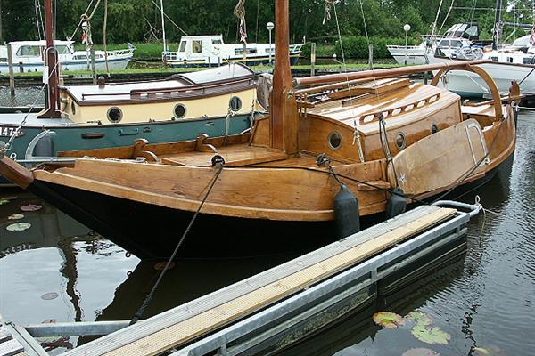

Widzę, że podobne statki nam się podobają.
Lubię też różne Holendry np takie
Zeepunter.jpg [ 66.35 KiB | Przeglądane 8473 razy ]
MX3.jpg [ 44.35 KiB | Przeglądane 8475 razy ]
Mniam :)

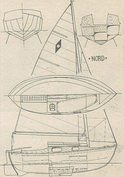

Jak pierwszy raz zobaczyłem Norda to wydawał się taki duuuży :)
Po wielu latach, plynąc Makiem 707 spotkałem go i nie mogłem się nadziwić jakie to maleństwo (ale dalej m się podobał).
Pan Tobis wiele fajnych łódek narysował
*** Dodano -- mniej niż minutę temu ***
Przemek, o rejsach na tamtych jachtach, ciekawe książki napisano.
Nord rys..jpg [ 57.14 KiB | Przeglądane 8469 razy ]
Miałem kiedyś identyczne wrażenie!!! :shock:
Uwielbiam Jego łódki - zwłaszcza te "nordowo-zewowo-emiksowe" - szkoda, że plany są już niedostępne :cry: :cry: :cry:

A teraz dodatkowa zagadka czyja to koncepcja?
szpicgat rys..gif [ 89.39 KiB | Przeglądane 8415 razy ]
Wiem, że był - ja tak przy okazji, bo Nord i Zew, to jedne z moich młodzieńczych platonicznych miłości :D (jakby były dostępne, to kto wie...?)
Tej zagadki nie odgadnę... Widzę, że rysunek z jakowegoś Freeshipa i że "colinoarcherowate" jest :) Może Twoja???
PostNapisane: 23 lut 2010, o 00:32
O ile pamiętam to dokumentacje Zewa i Norda się zachowały ale czy są kompletne to nie wiem.
JEżeli jesteś zainteresowany to mogę Ci podać na PW namiary (tylko sam wpierw muszę je odnaleźć)
Nie, to nie jest rysunek mego autorstwa.
Podpowiedź; on nie jest oderwany od tego o czym dyskutujemy :)
Aaaaa! To znaczy, że Mariana - zamiast Lysandera ;)
PostNapisane: 23 lut 2010, o 00:54
Nie, to nie jest Laysander bis :)
