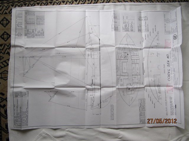

Jacht Norsk 40 dokumentacja plany budowy (2382421759) alle...
2382421759_3.jpg [ 99.88 KiB | Przeglądane 8082 razy ]
http://www.hartley-boats.com/norsk40.html
norsk40f.jpg [ 52.61 KiB | Przeglądane 8082 razy ]
