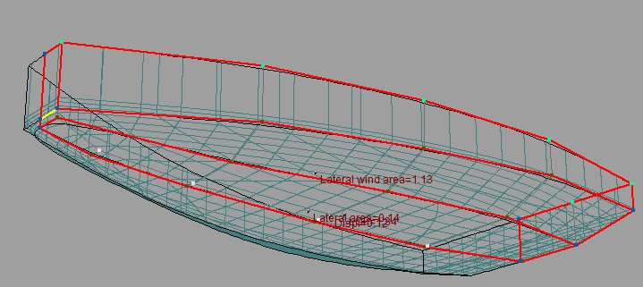

Iron 2, pod spodem jako kanciak szyciem i klejeniem.
Mnie wszystkie rozważania o budowie małej żaglówki kończą się na przedłużonymPD Racer ;)

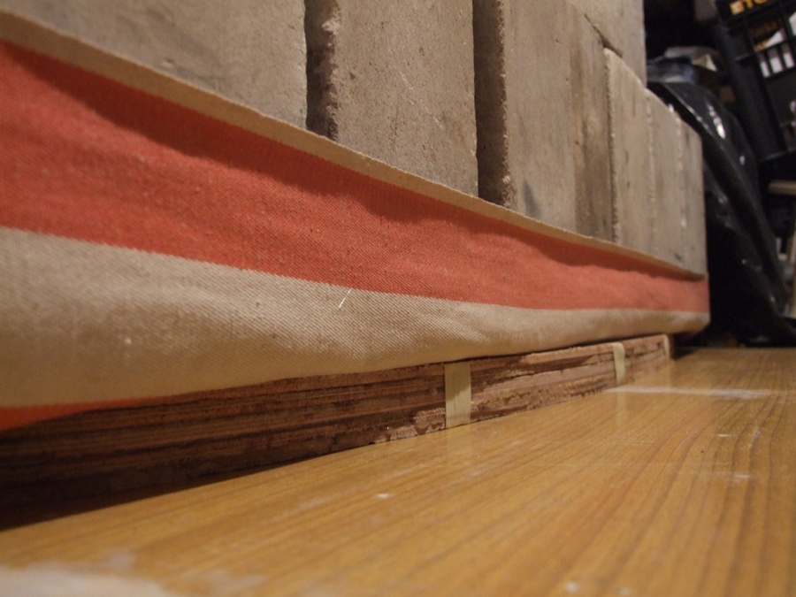

Pod naciskiem prasy, w temperaturze +8 C, płetwa sterowa klei się warstwowo...

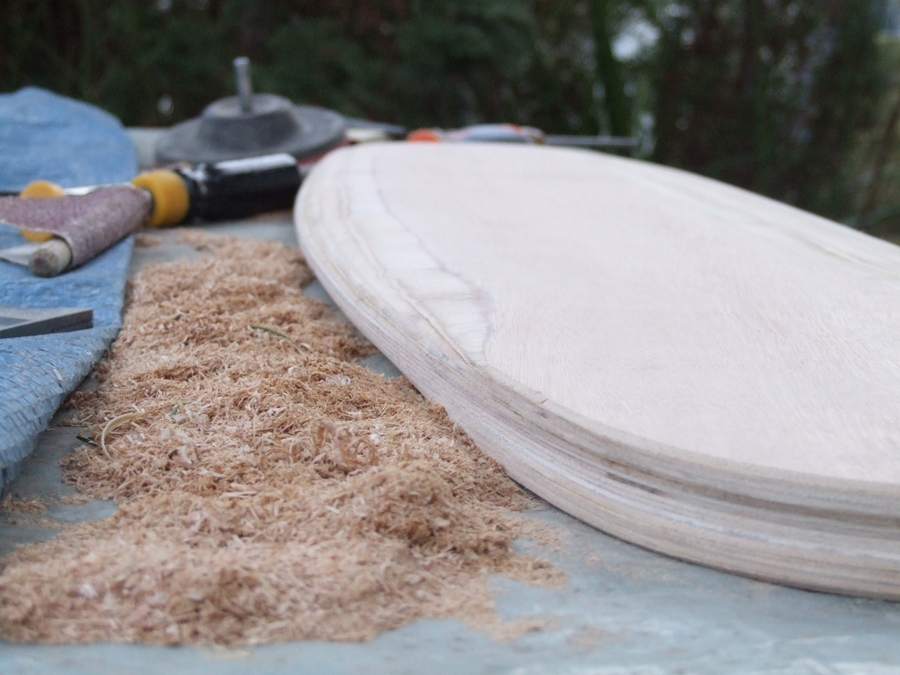

W hulającym wietrze (5 B) i temp. +6 C, jak i świeżym powietrzu, płetwa sterowa nabrała kształtu...

Ty to tak
...na dworze robiłeś? :shock:

Nooo, chwilami huczało :lol: ,
ale jak się skupić na czynności,
to okoliczności nie straszne...
Dwa swetry, polar, czapka wełniana.
Przed zmrokiem zdążyłem lakierem pociągnąć.
Znaczy - zaskoczyłem. ;)

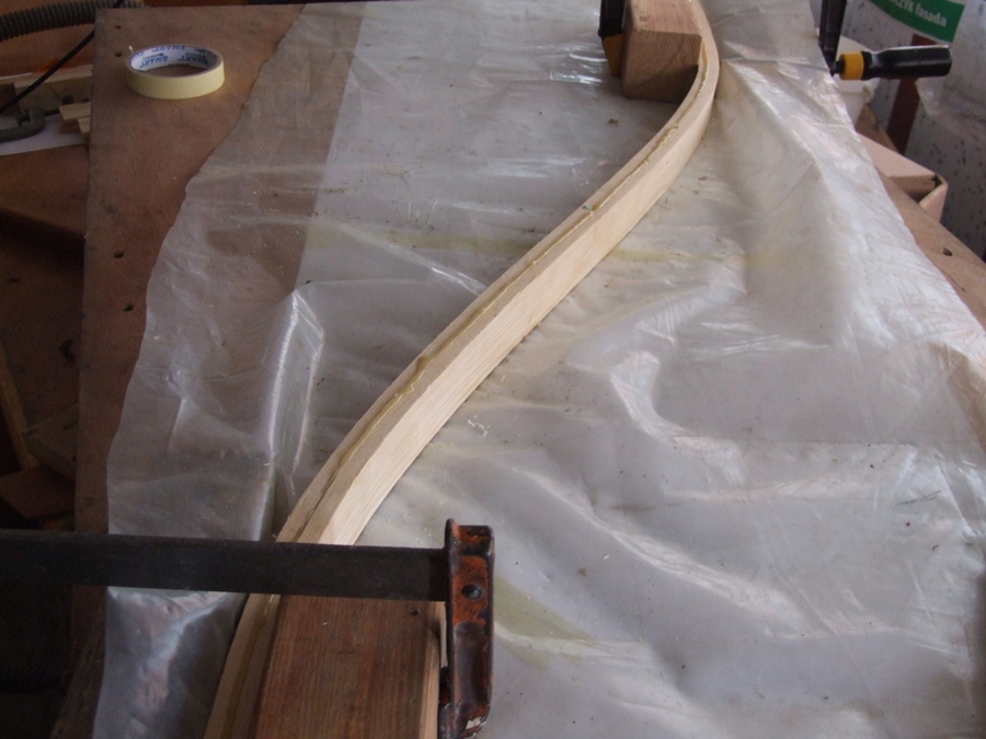

Przejście łukiem w łuk, jak nas uczył w TM na rysunku technicznym dyr. inż. Diament, tym razem klejone warstwowo. :D
drzewce.JPG [ 377.25 KiB | Przeglądane 10429 razy ]

Rumpel będzie?

Klei się drugi taki sam. :)

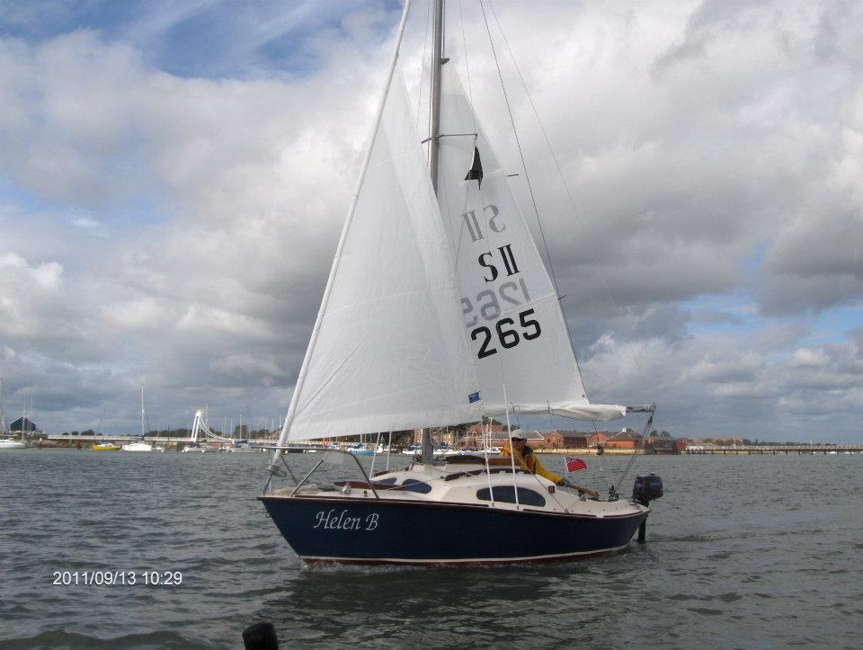

Koliber 350, którym pokazał, że w tym rozmiarze da się zaprojektować nawet ka-bi-nówkę! :lol: I to jaką!
Wierna kopia Silhouette III (produkowanej od 1953 do 1972 roku od modelu Mark I do Mark V), w skali 1:1,5 a nie projekt.

Hm... spójrz, porównaj... :roll:
http://www.port21.pl/2008/05/kabinowe-ukelele/
http://pu.i.wp.pl/k,MTAzMzc5NTEsNDQ3Njcx,f,sil_rys1.jpg
Wersja III przypomina raczej Misia.

W 1967 też bardzo podobała mi się ale nie było dostępu do dokumentacji wykonawczej, miałem tylko zdjęcia i plan ogólny. Nie umiałem wtedy projektować a ponieważ dostępne były tylko krajowe konstrukcje taką wybraliśmy z szefem pracowni szkutniczej.
Te wszystkie konstrukcje z tamtych lat "ciemności komunistycznej" były mniej lub więcej kopiami istniejącymi w "normalnym" świecie, nawet Nefryt, Opale, Vegi itp. Stąd ich przerysowywane kopie są tak do nich podobne. Porównaj Omegę z niemiecką Hetką.Rufa Hetki spaliła się pół metra i powstała Omega.
A czemu foto-pam, Marianowi "wyprostował" linię pokładu, nie tak jak na rysunku?
Marian do odpowiedzi. ;)
Już doczytałem, patenty, kradzieże dokumentacji, licencje-wszystko jasne. Marian nic nie pisz. ;)

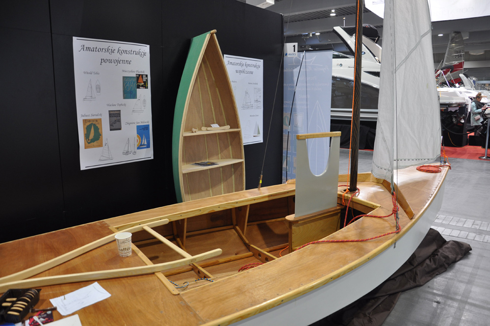

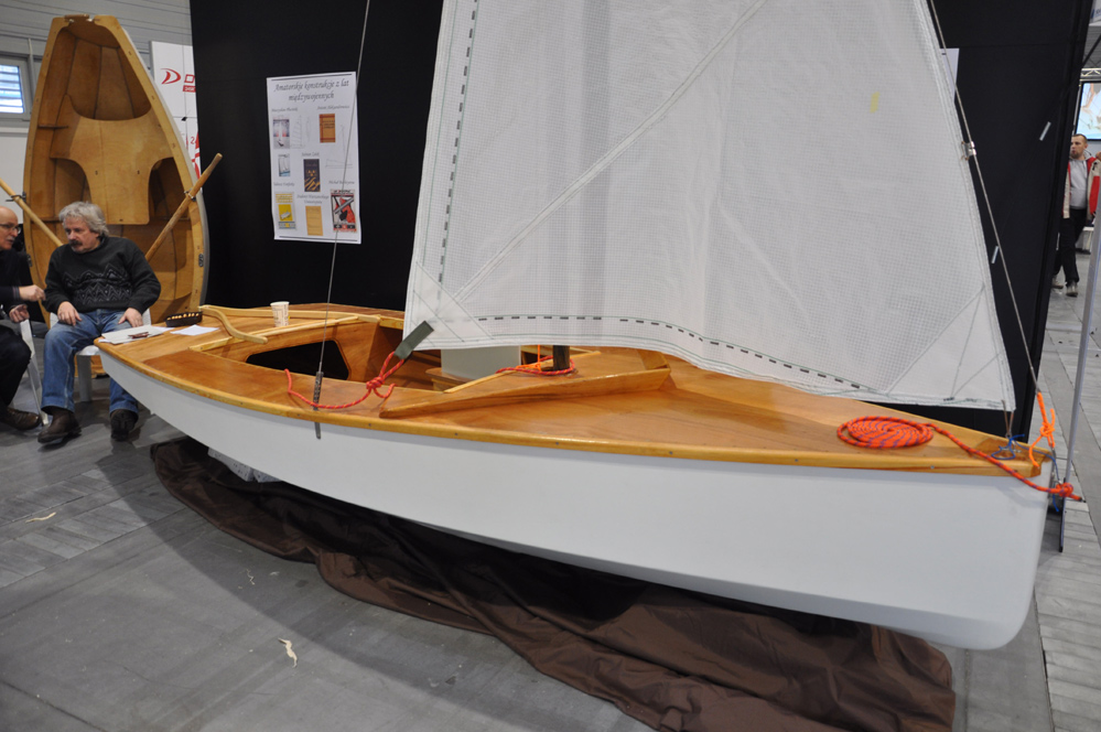

Kos na targach Boatex 2016
Kos2.jpg [ 276.87 KiB | Przeglądane 10232 razy ]
Kos.jpg [ 243.16 KiB | Przeglądane 10232 razy ]

Bardzo ładna łódka! Nieco archaiczna w charakterze, co nie jest zarzutem, a wręcz, w moim mniemaniu, komplementem. Ciekaw jestem, jak zachowuje się na wodzie?

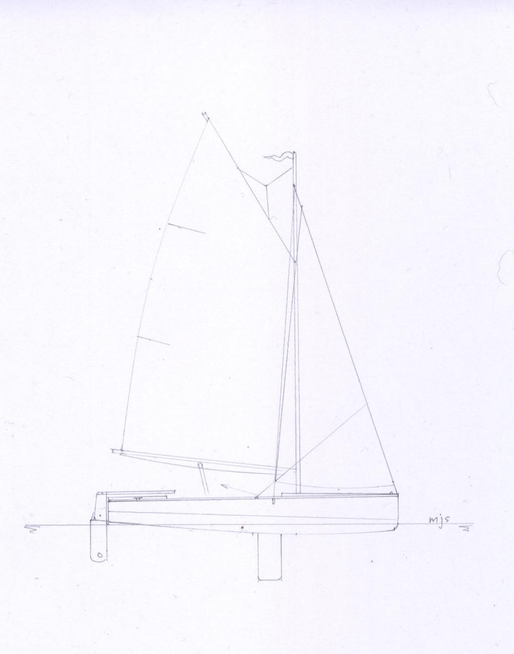

Będzie jeszcze bardziej... Dojdzie gafel! :D

Profanacja :) ja w tej lodce widzę fajną zabawkę do pływania w slizgu.

Ślizg nie jest wykluczony, ostatnio gdzieś czytałem, że Gafel jest skuteczniejszy od Marconi. Przy odpowiedniej powierzchni i obniżonym środku ożaglowania oraz ciężkości, lekkim maszcie... szansa milion!
W tym prototypie stawiam na przyjemność żeglowania, żagle sezonowe (materiał 1,87 zł./m2) można uszyć inne...

A reje też "dojdą" najbardziej sprawne na fordewindzie :D
PostNapisane: 17 lut 2016, o 23:24
Posty: 9317
Otrzymał podziękowań: 2225
Nie dojdą. :) Spoko.
Właśnie policzyłem powierzchnię ożaglowania = 11 m2, co w porównaniu z OK Dinghy'owym 8,5 m2 daje pewną satysfakcję (środki ożaglowania na tej samej wysokości).

Sraczka? ... czy wprost naprzeciwnie? ;)
Dwa trafienia za jednym razem? :mrgreen:
mjs napisał(a):
Dojdzie gafel! :D
Podoba mi się.
mjs napisał(a):
11 m2
W sumie sporo, dla łódeczki 3,9 m długości. Powiedzmy, że masa łódeczki z dwuosobową załogą, to 100+80+80=260 kg, niech będzie 300 kg, bo zwykle wychodzi ciężej, niż się wydaje, np. załoga utyje, to daje 36,7 m²/t, czyli nieco mniej, niż podaje w starych wydaniach "Teorii..." prof. Marchaj, jako minimum dla osiągnięcia ślizgu (40 m²/t) więc pewnie warto dodać np. spinaker, albo co... :)
EDIT:
Dla porównania BETH ma bez refów 7,54 m² i ze mną waży 50+90=140kg, czyli "współczynnik ślizgu" wynosi 53,9 m²/t
Na pierwszym refie 6,4 m², więc 45 m²/t

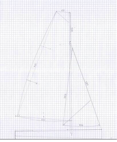

Jasne, ale jeśli miałby stać się klasą, to może warto od samego początku zaprogramować mu maksimum możliwości?
Takie możliwości mam na rysunku:
Kos Marconi.JPG [ 32.84 KiB | Przeglądane 9941 razy ]
Jednak potrzebny jest wyższy maszt (6 m), raczej aluminiowy z likszparą. Teraz mam windsurfingowy 4,85 + przedłużka 0,37 = 5,22 m. Gafel do niego pasuje.
Co do klasy...
żeby ona zaistniała potrzeba albo impulsu odgórnego i rzucenia w środowisko seryjnej produkcji (przez kogoś finansowanej), albo oddolnego masowego ruchu, który jeszcze się nie pojawił. Tak więc, póki co możemy mówić o propozycji formuły Open 13, której szlak przeciera pierwszy prototyp sportowo-rekreacyjny Kos.
