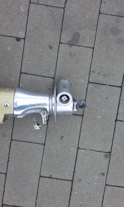

Oryginalna końcówka pięty pięty bomu wygląda tak:
20181029_113025.jpg [ 226.22 KiB | Przeglądane 4026 razy ]

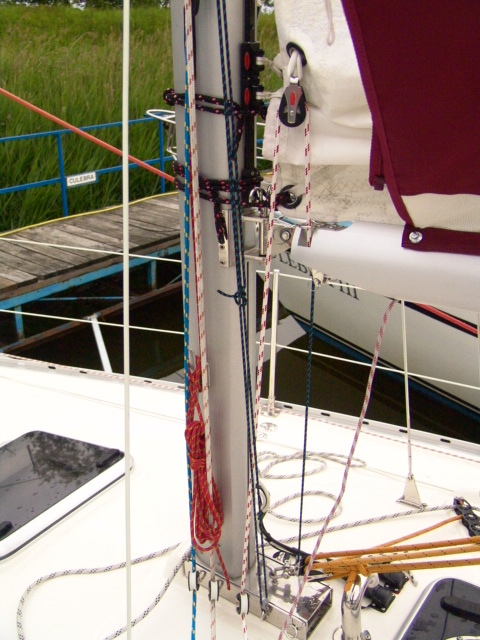

Piotruś, zerknij.
Reflinki nie ściągną żagla do bomu.
Farfocle są lazy bag.
Na zdjęciu wszystkie fałdki są w worku.
Wysokość wózków jest znaczna.
FAFE996E-BD6F-4D4E-B4B8-CAEE52302F19.jpeg [ 121.95 KiB | Przeglądane 3966 razy ]

Załączone zdjęcia są chyba z innej dyskusji o reflinkach, u mnie, podobnie jak na zdjęciu, pełzacze przy pierwszym refie zajmują kilkanaście cm, a przy drugim już ponad 20, ale to nie przeszkadza w prawidłowym naprężeniu żagla refhalsami. Ja mam pierwszy ref jednolinkowy podobny jak na rysunku, tylko reflina przechodzi wewnątrz bomu. Jak zamawiasz nowy bom w Mascie to zrobią Ci potrójne bloczki na końcach bomu, ale wewnątrz profilu. Drugi ref jest dwulinowy - oddzielnie refhals, oddzielnie refszkentla. Wszycie taśm z bloczkami w żagiel radykalnie poprawiło jakość refowania. Dla pierwszego refu bloczki po jednej stronie żagla, dla drugiego refu po drugiej. Właśnie ucha z taśmy i długość bloczka kompensują przy refhalsie fakt, że pełzacze kończą się wyżej niż bom i pozwalają dociągnąć refbantę do bomu.
Dodam jeszcze, że bloczki na rysunku są zaznaczone schematycznie, refhalsowy powinien być jak najbliżej masztu, a refszkentlowy nieco bardziej w kierunku końca bomu, żeby żagiel się napinał wzdłóż bomu i mógł się wypłaszczyć.
ref jednolinowy.gif [ 7.97 KiB | Przeglądane 3917 razy ]
ref szkentla.JPG [ 15.05 KiB | Przeglądane 3917 razy ]
ref hals.JPG [ 18.13 KiB | Przeglądane 3917 razy ]

Te fotki pochodzą z poprzedniego mojego jachtu i miło mi, że są używane jako przykład.
Jako użytkownik tego grota przez prawie 20 tys. mil. powiem, że bardzo dobrze działał ten system refowania zarówno na pierwszym jak i na drugim refie.
A miałem - tego nie widać na powyższych fotkach - wózki Ronstana na maszcie, które zajmują dość sporo miejsca.
Wózki do drugiego refu zajmowały ok. 50 cm wysokości od bomu w górę - do refowania zrzucałem jedynie fał w dół (kontrafałem), nic nie wypinałem, żadnych wózków nie zdejmowałem i wszystko działało super.
Niezbędne było jedynie opanowanie wybierania i luzowania fału, kontrafału oraz linki do refowania - wiem, że człowiek ma dwie ręce a linek były trzy ale takie zarefowanie dało się zrobić bez kłopotów w dosłownie minutę.
Potem pozostawał jedynie klar na linkach, bo zawsze trzeba było sklarować linki do refowania refu aktualnego oraz tego drugiego, ale to wszystko robiło się z kokpitu bez konieczności wychodzenia na pokład a to było głównym mottem tego systemu refowania.
I nie było nigdy kłopotów z refowaniem i długością owych wózków od bomu w górę:
DSC08784.JPG [ 141.22 KiB | Przeglądane 3909 razy ]
Powyżej pierwszy ref.
Także system ten polecam bardzo.

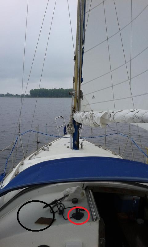

Gdzie w tak niedużym w sumie jachcie zamontować ploter ? Obecnie znajduje się tutaj:
20170529_113346.jpg [ 46.86 KiB | Przeglądane 3762 razy ]
Czerwonym kolorem zaznaczyłem podstawę plotera a czarnym miejsce gdzie będzie się znajdował potrójny stoper i kabestan.
Obecny ploter ma 5,5 cala a mimo to obawiam się, że będzie utrudniał obsługę kabestanu. Nowy ploter obsługujący AIS będzie najprawdopodobniej większy.
Za tą lokalizacją przemawia fakt, że jest dobrze widoczny przez sternika, można go obracać w prawą lub lewą stronę kokpitu tak żeby siedząc za sterem patrzeć prostopadle na ekran.
Jest także chroniony przed bryzgami, deszczem przez szprycbudę.
Od razu piszę, że nie mam przekonania do montowania plotera na wysięgniku w zejściówce. :)
Zejściówka jak widać na zdjęciu jest asymetryczna, po prawej stronie nie ma miejsca na ploter. Może na jeden stoper np. od szotów grota.
PostNapisane: 19 lis 2018, o 23:30
Posty: 14127
Podziękował : 358
Ale po lewej stronie wydaje się, że jest miejsca dużo.
Więc jaki kłopot aby tam umieścić plotter ?

Nie może być przy samej krawędzi zejściówki - bo będzie się o niego zaczepiało wchodząc.
Z drugiej strony stoper i kabestan też nie może być całkiem przy przeciwnej krawędzi - bo muszą być jeden za drugim, zaś korba nie może haczyć o szprycbudę.
