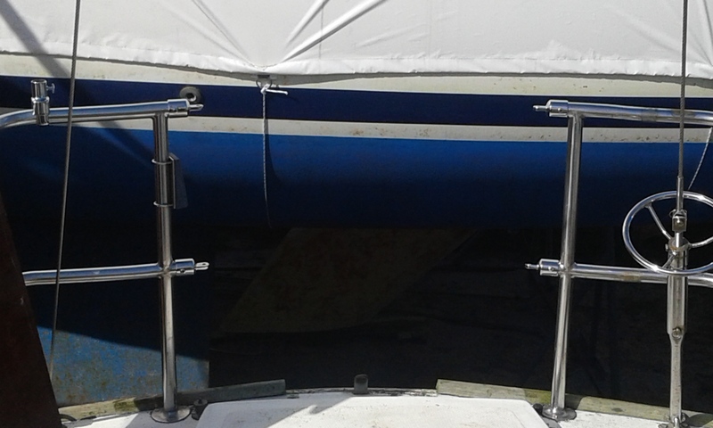

Kolejna sprawa do lekkiej przeróbki. Jak pamiętacie zeszłej wiosny przerobiłem kosz rufowy na dwa półkosze. Każdy z nich jest mocowany do pokładu w dwóch miejscach. Teraz wygląda tak:
20180408_154447.jpg [ 133.48 KiB | Przeglądane 3234 razy ]
W sumie idea tej modyfikacji co do zasady się sprawdziła jednak nie przewidziałem tego, że półkosze pozbawione sztywnego połączenia będą podatne na wyginanie. Nie na zewnątrz - bo nie pozwalają na to zamontowane tam linki relingu, ale do wewnątrz.
Przez sezon przypinałem do ucha sztormrelingu talię, żeby unieruchomić bom po stronie jednej z burt. Okazało się, ze siła potrzebna do zablokowania bomu wystarczyła do wygięcia półkoszy.
Z drugiej strony gdyby kosz dalej był w stanie oryginalnym po kolizji z jachtem w Karlskronie uszkodzenia IMHO byłyby większe.
I tutaj haczyk. :)
Pierwsze co mi przyszło do głowy, że jak zamontuję półkosze na swoje miejsca i dorobię kawałek rurki z końcówkami pasującymi do okuć górnej linki, tak, żeby można ją było odpiąć z jednej strony i odchylić w razie potrzeby. Na dole zostałaby po staremu linka ze snapszeklą.
Wróci jednak problem z dostępem do bakisty rufowej.
W przyszłym sezonie nie będę już zapinał talii do kosza - bo ta będzie na dachu kabiny.
Może niepotrzebnie kombinuję ?
PostNapisane: 23 gru 2018, o 14:03
Posty: 4856
Podziękował : 401
Dobrze kombinujesz.

Czasami trzeba coś napisać, żeby się klapka w mózgu odblokowała. :D
W sumie jest jeszcze jedna możliwość, której wcześniej nie brałem pod uwagę. Można rurkę zamontować na dolne uchwyty a u góry zostawić linkę. Pokrywa powinna się wówczas otwierać. Ale to muszę sprawdzić na jachcie.
Wcześniej planowałem wzmocnić jeden z półkoszy mocując do niego i do pokładu maszt do anteny AIS, ale zamiast osobnego masztu będzie spliter antenowy.
