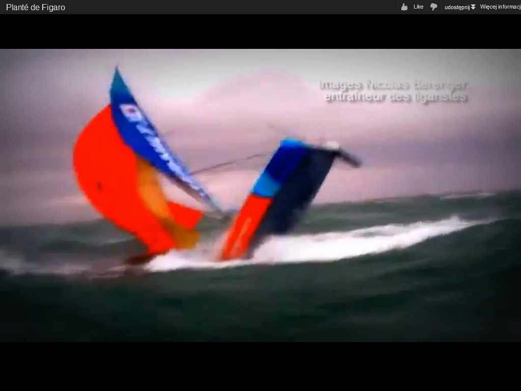

Komentarz: Fascynacje M@rka (59)?
Figaro planet overkil.jpg [ 22.53 KiB | Przeglądane 7481 razy ]

PostNapisane: 20 gru 2012, o 19:25
Posty: 9324
Otrzymał podziękowań: 2225
Balast rufowy czy za dużo żagla? :-P

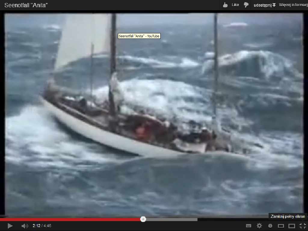

A bardzo tradycyjny jacht;
"Anita"
zachowuje się tak:
http://www.youtube.com/watch?v=NKusg6Jyc9Y
oraz tak
http://www.youtube.com/watch?v=IV0TbR5YAYQ
przy "nieco" większym wietrze
:mrgreen:
Marku ty chyba wiesz/rozumiesz co On (kapitan) tam tłumaczy?
Anita im orkan.jpg [ 38.1 KiB | Przeglądane 7435 razy ]
PostNapisane: 21 gru 2012, o 17:44
Posty: 4740
Podziękował : 162
Uprawnienia żeglarskie: -)
"Anita"
zachowuje się tak:
Inne warunki....
większa fala i słabszy wiatr
Inne żagle niesione - Anita jest niedożaglowana dlatego tak ją niesie - za małą ma prędkość.
Trochę nie najszczęśliwsze porównanie.

PostNapisane: 21 gru 2012, o 18:29
Posty: 9050
Podziękował : 4125
Nie zdazyli oproznic zbiornikow dziobowych.

...że tak (jak Anita) sztormowało się kiedyś, a tak jak Figaro żegluje się dziś.
Tyle że zarówno jedno (stwierdzenie) jak i drugie to są półprawdy w najlepszym wypadku. :lol:
Pokazany przez M@rka filmik doskonale uwidacznia podstawową wadę żelazka,
pokazując jednocześnie także jego zalety.
Tyle że ja przywiązuję większą wagę do wad jako do cech jachtu,
(jako konstruktor z natury)
a M@rek czerpie z tych wad adrenalinę
(jako zawodnik z natury).
M@rku; bardzo chętnie bym poszalał z Tobą tak jak na filmiku;
aby potwierdzić (sobie) swoje "do znudzenie powtarzane tezy" ;)

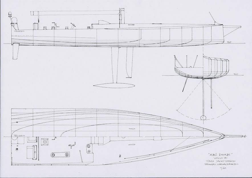

PostNapisane: 22 gru 2012, o 22:55
Posty: 14015
Podziękował : 10568

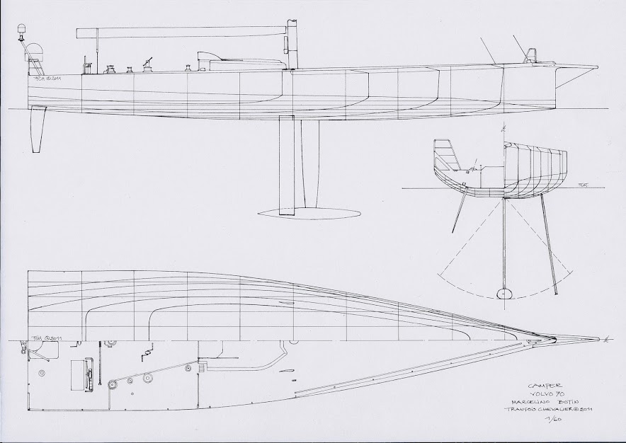

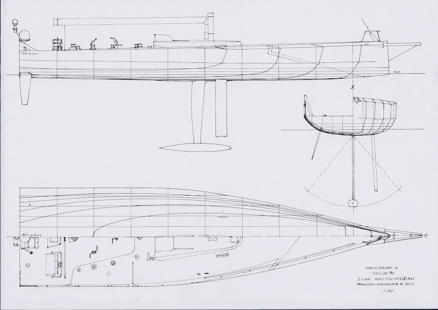

No fakt:
Już widzę ten koniec! ;)
ps.
Powycinali boki aby nie było widać jak szeroko zaprojektowali;
(bo się wstydzą ... że żelazko)
ale jeszcze chcą trochę... do czasu aż Pustaki staną się modne
(a nie kontrowersyjne) :lol: :lol: :lol:
Linie 70Groupama4 corrigé1juin12.jpg [ 87.53 KiB | Przeglądane 6977 razy ]
Linie 70AbuDhabicorrigé1juin12.jpg [ 84.38 KiB | Przeglądane 6977 razy ]
Linie 70Camper_corrigé1 june12.jpg [ 82.36 KiB | Przeglądane 6977 razy ]
PostNapisane: 22 gru 2012, o 23:16
Posty: 10959
Podziękował : 1348
Otrzymał podziękowań: 2629
Powycinali boki
Glownie dodaja objetosci na dziobie i jest to tendencja nieodwracalna, bo zdrowa.
Dajesz mi w leb obrazkami, ktore sam ci/wam dalem???
Precz z "pustakami" - sa obrzydliwe! ( z wyjatkiem P-911 oczywiscie :D )
Lodki robia sie normalne: miedzy skrajnosciami znaczy...

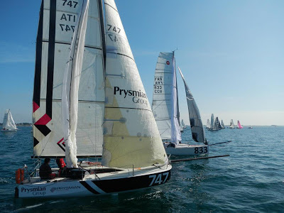

Dodam, że Prysmian 747*, pod dowództwem Giancarlo Pedote i remi Aubrun,
po raz drugi łatwo wygrał te regaty a prędkości notowane bywały równe 18w
news ze str Sail Race Win .jpg [ 38.64 KiB | Przeglądane 7073 razy ]

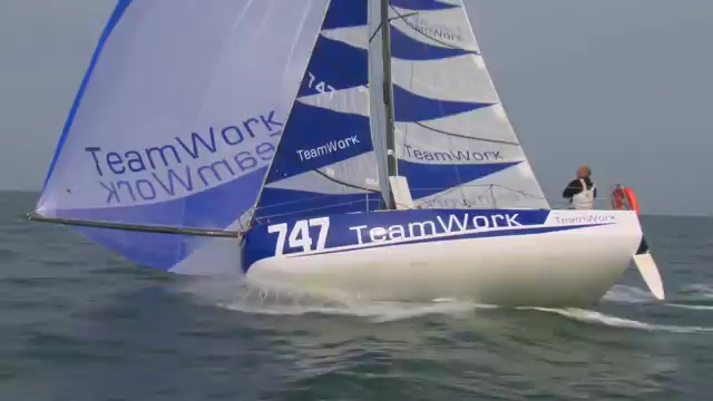

oczywiście pamiętamy że Prysmian 747 to jest ten sam jacht który nazywał się kiedyś (gdy wygrywał przez Atlantyk ):
Magnum 747 czyli tytułowy pustak Davida Raisona
TeamWork_sailing.jpg [ 102.92 KiB | Przeglądane 7073 razy ]
Tak patrząc ( z dystansu czasu) na te fotkę, myślę, że można by mu dać jeszcze trochę szerzej na dziobie, aby oś obrotu była całkiem równoległa do wody.
